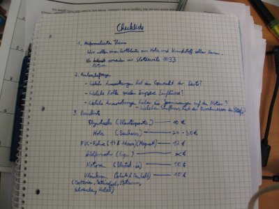

Unser Projektablaufplan.
Grün ist optimistisch, orange ist pessimistisch.
Es wird wahrscheinlich irgendwas dazwischen.
Und unsere Checkliste.

Preisliste inkl. Anbieter
Flywheels Blasterparts 10€
PVC Rohre 14 und 16mm Maquett 15€
Motoren Sammelbestellung Blasted.de 10€
Holz Schule 00€
„Kleinkram“ Schule und Reichelt ≈20€
Gesamt--------------------------------55€
Uns ist bewusst, dass dies unseren Finanziell gesetzten Rahmen überschreitet. Wir sind jedoch bereit, selbst etwas zu bezahlen und uns gegebenenfalls Sponsoren zu suchen.
Dein PVC rohr liefertant ist eindeutig zu Teuer, dafür hast du bei den Motoren den Porto Anteil vergessen!

Also 90cm als Paket kostet immer noch nur 6€ (und das Rohr ca. 1,20 pro Meter)
14mm Lauf auf 90 cm kommt kein Dart raus... da bekommst du nicht mal nen Dart rein... außer du meinst mit 14mm den Innendurchmesser...
Rohr wird immer gleib bemaßt und wenn da steht 14x2 dann hat das Rohr einen Außendurchmesser von 14mm und 2mm Wandstärke also 10mm Innendurchmesser.
Ein Dart hat etwa 12,7mm Außendurchmesser. 16er PVC Rohr hat etwas den Innendurchmesser 13mm ein Dart sitzt da also ganz gut drin. für Druckluft gut geeignet, für nen Flywheeler absolut unbrauchbar. Da musst du unter 20mm eigentlich nicht anfangen... bei 90cm Lauf würd ich spontan mach 25-32mm Außendurchmesser wählen... und wär mir nicht sicher ob da noch nen Dart rauskommt...

Da steht bei jedem rohr die Wandstärke! Du kannst denn innendurchmesser also überall ausrechnen. (Aussen - 2x wandstärke = Innen)
Und PVC Rohr gibts fast nirgends im Baumarkt. Da hats in den größen meist nur dünnerwandiges rohr, dass hängt auf 90cm schon sehr Schief durch...
Mal ganz dumm gefragt: warum so viel Lauf? Und 20mm Kupa, auch Kabelkanal, panzerrohr oder Kunststoffpanzerrohr genannt ausmachen Baumarkt wäre für sinnvolle Längen vermutlich gut. Kupa hat für gewöhnlich 1mm Wandstärke, ergo 18mm id

Hast du da auf der Zeichnung 3 Stromquellen mit jeweils 3 Volt? Wenn ja, warum? Oder bin ich nur zu blöd den Plan zu lesen....?
wär halt die Frage ob 6V, 9V und 12V nicht deutlich mehr Sinn machen als bei 3V anzufangen... hat schon mal wer versucht nen Blaster mit 3 Volt zu fahren?
Kommandante
Ich hab 1x 9V und dann 3x 3V. Der Lehrer hat gesagt, da würde ein naturwissenschaftlicher Standpunkt fehlen, könnt ihr mir da helfen?
