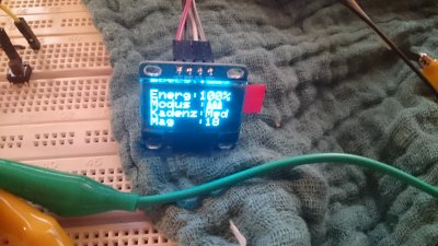

- Ausgabe aller Informationen über ein sehr kleines OLED-Display (0,96", I2C, 128x64 Pixel, s/w)

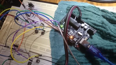

Die ersten Programmierexperimente verliefen recht vielversprechend. Allein, der verbaute MOSFET wollte sich vom Arduino-Board nicht steuern lassen, weil er mit den kleinen Steuerspannungen nicht zurechtkam. Daher wurde er gegen einen FQP30N06L mit einer Schaltleistung von 25V bei 30A getauscht. Versuche, die Motoren mit einem noch rumfliegenden ESC (Electronic Speed Controller => Fahrtregler) aus dem Modellbau zu betreiben, verliefen ebenfalls problemlos. Allerdings ist der zwar von der Bauform sehr klein gehaltene ESC dennoch Overkill in einem Spielzeugblaster (Bürstenmotoren mit einer Stromlast bis zu 70A bei einer Spannung bis 25V!). Und auch trotzdem zu groß...MOSFETs sind kleiner und billiger.
Hier mal alles durcheinander, der fliegende Aufbau:

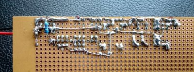

Weg vom fliegenden Aufbau hin zur Lochrasterplatine - getestet und für gut befunden:

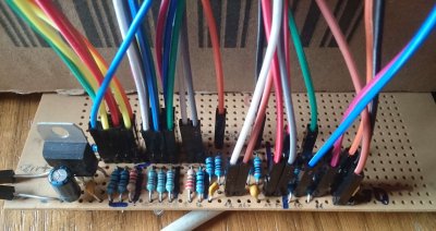

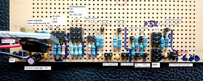

Die "Lowside":

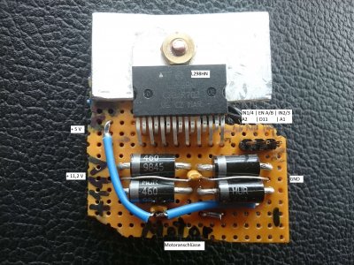

Die PusherSteuerung mit der H-Brücke:
verkabelt mit dem Uno R3:
Die "Highside" wird nicht auf Platine gedengelt, sondern in die Kabel integriert.

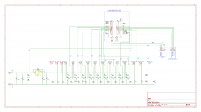

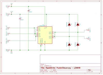

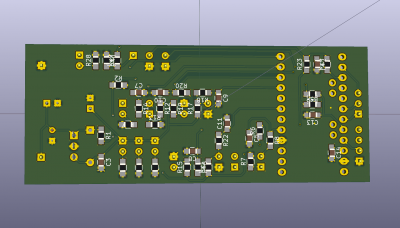

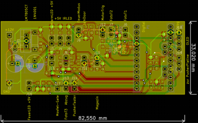

Schaltplan der Hardware zugefügt:
Haftung für Korrektheit wird ausgeschlossen!
@Lorcan: könntest Du bitte Dein geschultes Auge darüberschweifen lassen?

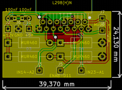

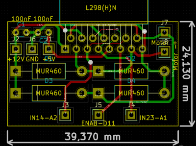

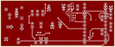

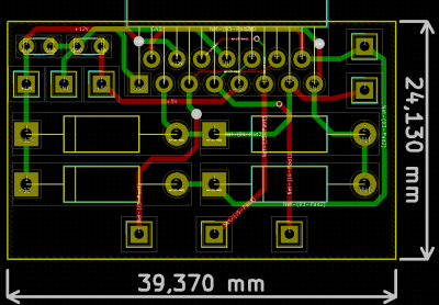

Hier jetzt die Pushermotorsteuerung mit Platinenlayout:
Die Grundfunktionalität steht:
Ich kann:
- den Schußmodus mittels eines in Griffnähe einzubauenden Mikrotasters einstellen
- die Feuerkraft einstellen (Jamdoor offen und mit Abzug auswählen
- die Kadenz ändern: Jamdoor offen und mit Motortrigger auswählen
- Anzahl der verschossenen Projektile zählen und von der einzustellenden Magazingröße abziehen
- die Magazingröße aus einer vorgegebenen Anzahl einstellen (Jamdoor offen und Feuermodustaster betätigen)
Ist die Jamdoor offen oder kein Magazin eingelegt, ist ein Starten der Motoren oder des Pushers nicht möglich.
Die Schußmodi (Einzelschuß, 3er-Salve, Dauerfeuer) verlaufen so:
- Betätigen des Motortriggers entsperrt den Abzug elektronisch.
- wird bei betätigtem Motortrigger (Flywheels laufen) der Abzug betätigt, wird ein Einzelschuß/3er-Salve abgegeben, auch wenn der Abzug losgelassen wird.

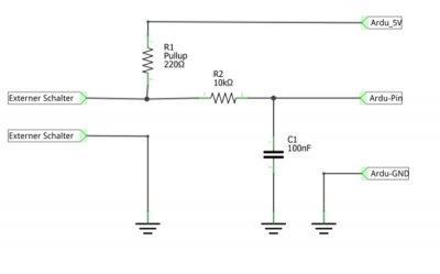

Sowohl der Motorschalter als auch einer der Motoren haben wohl reichlich Störsignale gesendet. Ich habe durch einen sowohl 100nF zwischen Schalter 5V und GND als auch später durch einen 33nF Keramikkondensator den Schalter entstören können. Desweiteren habe ich an beide Motoren 100nF Kondensatoren zwischen den Motorpolen gelötet. Zwei weitere 33nF Kondensatoren wollte ich noch zwischen je einem Pol und Gehäuse löten, allerdings ließ sich das Motorgehäuse nicht löten, nahm kein Lot an. Funktionierte allerdings trotzdem!
SourceCode angepaßt
Update:
Habe noch ein bischen weiter experimentiert und ein RC-Glied an den störenden Taster (Abzugschalter) getüddelt, da er trotz o.g. alleinigen Kondensator noch immer gelegentlich störte.
Nun scheint das Problem entgültig behoben zu sein.
siehe Schaltung:

Endlich das Geraffel auf eine Lochrasterplatine gedengelt. 5V-Spannungsregelung funktioniert ebenso wie der Spannungsteiler. Der Rest wurde noch nicht getestet.

- Aufbau der "Lowside" auf Lochrasterplatine vollendet und getestet. Bilder im ersten Posting.
- Die "Highside" wird nicht auf Platine gedengelt, sondern direkt in die dicken Kabel integriert. Spart Leitungslänge zu den Motoren und reduziert damit Verlustleistung.

Also: nach reichlicher Recherche habe ich mich für den (bereits gekauften) L298HN entschieden.
Das hat folgende Bewandnis:
- Wie bereits von Dominik erfolgreich eingesetzt (https://blasted.de/threads/mosfet-aktive-motorbremse-active-breaking-system.5645/), kann dieser Doppel-H-Brücken-Motortreiber zu EINER H-Brücke zusammengeschaltet werden und damit bis zu 4 A schalten
- Desweiteren kann ich diesen nicht nur so schalten, daß man den Motor durch Kurzschluß abbremst, sondern (weil echte H-Brücke) ihn auch "rückwärts" laufen lassen. Will heißen: zum Abbremsen gebe ich über den Arduino ein Umpolsignal und anschließend ein sehr kurz dauerndes PWM-Signal. Nur so lange, wie es dauert den Motor zum Stillstand zu bringen.
- Einen Schaltplan habe ich bereits entworfen und kann im ersten Post begutachtet und bitte auch kommentiert werden (Prüfung auf Fehler erbeten!)
- Zusätzlich habe ich wieder den Pushermotorpositionsschalter an den Arduino angeschlossen, um die Pusherstellung zu detektieren und danach die Motorabschaltung zu steuern (s.o.)
Das alles ist bislang nur theoretisch und im Schaltplan zu bewundern und harrt noch der Ausführung. Muß auch noch sehr schnellschaltende Dioden besorgen.
Wenn es dazu Anregungen gibt, bin ich sehr dankbar dafür.

- kleine Schaltplan- und Bauteillistenänderung

- Fertigstellung der Pushersteuerungsplatine, Bilder s.o.

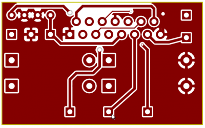

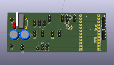

10.4.2017:
- Umstellung der Schaltplansoftware auf KiCad

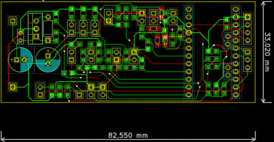

- Umstellung des Schaltplanes auf SMD-Bauteile und DIL-Sockel für den Arduino, quasi als "Shield", um Platz zu sparen
- Alle Eingänge des Arduino mit Tiefpässen versehen, um EMV zu vermindern
- 3D-Darstellung der Platine mit Vorder- und Rückseite im ersten Post
- Anpassung der Bauteilliste

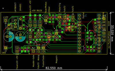

13.4.2017:

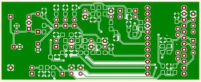

- Verarbeitung der Tips von Lorcan: 45°-Leiterbahnen und Zufügen von Kupferflächen als Massefläche
- durch wildes Durchkontaktieren und Verlegen von Bauteilen auf die Rückseite, konnte ich die Platinengröße nochmals schrumpfen
- Anpassung des Schaltplanes, Einfügen von Vorder- und Rückseite des Platinenlayoutes
16.4.2017:
- Erstellung der Pushersteuerungsplatine mit KiCad
- Ergänzung der Bauteileliste für diese Platine
22.4.2017:
- Ergänzung des Platinenlayoutes durch eine originale Arduinovorlage und daher mit zusätzlichen Pinheadern für die Analogpins des Arduino Pro Mini, so daß der nun komplett mit allen Pins auf das Shield paßt und daher keine Verdrahtung der innen gelegenen Pins A4-A7 vonnöten ist.

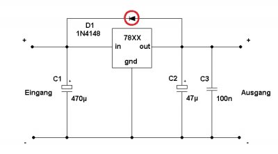

Mittlerweile mal eines der 5 Arduino Pro Mini-Boards gelötet und getestet: funktioniert! Immerhin wird das Pro Mini in die RS eingebaut werden, weil kleiner. Warte noch auf das Wire Wrap-Geraffel (Tool und Draht) aus China... Dominik hat mich drauf gebracht -> genial!
BTW: Muß ich um den Festspannungsregler eigentlich die Kondensatoren drumherumbauen, wenn ich nur Gleichstrom aus dem Akku nehme und keine gleichgerichtete Wechselspannung? Guckst du hier:
(die umkreiste Diode nicht beachten...)

Lorcan
Lernender Modder
Zu den Kondensatoren: Die dienen als Puffer, damit bei Lastwechseln auf der 5-Volt-Ebene der 78xx nicht anfängt zu schwingen. Dazu zählen auch PWMs oder das Schalten von Transistoren. Ich würde die drin lassen, sonst kann es sein, dass dein Arduino ständig neustartet(Brown-out-detector) oder sich aufhängt.
Das sind aber gewaltig große Kondensatoren, normalerweise muss an den Eingang nur 330nF und an den Ausgang 220nF. (meine ich jedenfalls aus dem Kopf)
