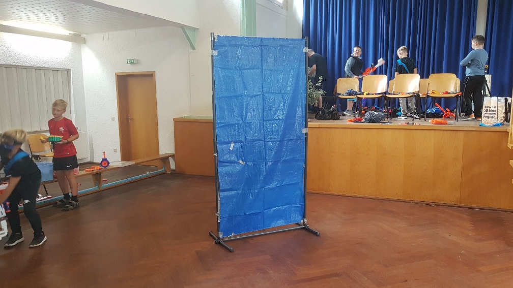

In Bingen hatten wir 2 mal das hier:
Wie man sieht steht der Mittelteil durch Ausleger am unteren Ende. Da sind jeweils Endkappen drauf, damit es nicht wackelt. Das T-Stück ist dicker als das Rohr, weshalb die Mitte dicker ist.
Bestellt habe ich alles auf PVC-Welt.de
ich bin mir nicht sicher ob es billigere alternativen gibt, dass können wir ja nun gemeinsam herausfinden...
ich hab jedenfalls gemerkt, dass die Steckverbindungen ausreichend fest sind und dass es sich lohnt die hohen Elemente so zu kürzen, dass die Verwendeten Bettbezüge bis zum Boden reichen.

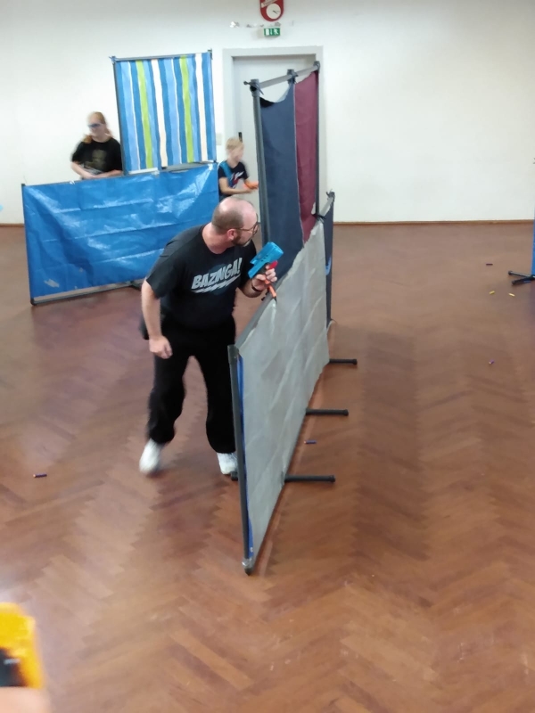

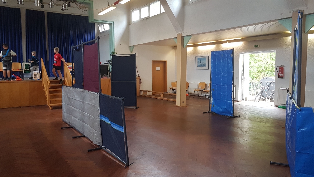

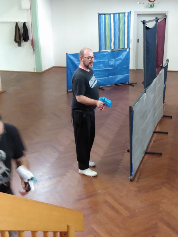

Wir haben letzten Samstag unsere Deckungen eingespielt. Die Flächen waten noch etwas provisorisch, aber man sieht wo es hingeht.

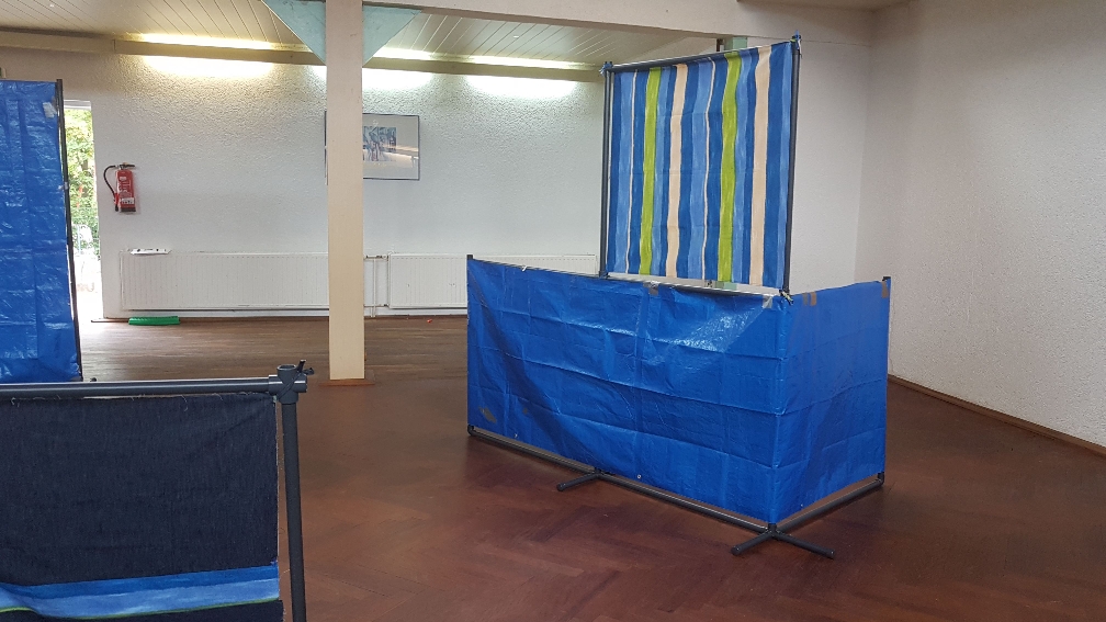

1. 30,46 € - Prototype Bestellung 1 Hindernis 1x3m HxB, Mitte 2m H (mit ein paar Extra Fittings um das 90 Grad gewinkelte zu testen, dabei aber 2m Rohr vergessen)
2. 201,26 € - 2m Rohr extra, 4 Hindernisse 2x1m HxB; 1 Hindernis 1x3m HxB, Mitte 2m H; 2 Hindernisse 1x4m HxB, Mitte 2x2m H
Hier waren leider die Standard Rohre ausverkauft und ich musste die nächste Qualitätsstufe nehmen, die waren dann 30 Cent je Meter teurer als die vom Prototypen.
Stoffbahnen und Folien hatten wir schon vor Ort bzw. ich habe meine Mutter überredet diese zu nähen.
Ich habe uns den Luxus für die 5-Fach Fittings als Füße geleistet, die gehen etwas ins Geld ;)

Die Deckungen sind höher als eine Reihe Tische... ist etwas besser und es sind ja genug Teile die 2m hoch sind ;)
