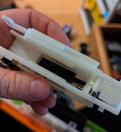

Ladeklappe (2 Teile unten, 2 miteinander verschraubte Teile oben), Abzugsfeder:
Catch (die weisse Wippe mit der Feder). Man sieht hier auch gleich, wie die Feder platziert werden muss. Das Magazin ist oben übrigens mit Metallstiften in der Shell fixiert, diese sollte man tunlichst NICHT herausziehen, da man sonst die Sprungfedern wieder einfädeln darf, was mir zu anstrengend war (deshalb hab ich es auch nicht ausprobiert ^^) .

Springrest, Feder, Plungerrod und Plungertube:
Rückholfeder fürs Dartlager, Störklappe, Das verschraubte Teil oben ist dafür verantwortlich, dass das Magazin richtig funktioniert, ich habs nicht aufgeschraubt, da es nicht nötig ist (Es sei denn, man möchte sich an einem kleinen Mod versuchen, der das Handling mit Nerf Elite Darts extrem verbessert, dazu dann unten gleich mehr...). Hier hat sich beim defekten Blaster die Wippe (unter der ganz rechten Schraube) verklemmt, sodass der Dartvorschub blockiert wurde. Nur falls jemand mit diesem Problem hier mal vorbeischauen sollte... Um diesen Fehler zu beheben, kann man sicher auch einfach von unten durch die Klappe ran (wenn man weiss dass das der Fehler ist ^^)
Wo wir schon bei der Störungsklappe sind, diese ist mit 2 Teilen an der Shell verschraubt (hier nur die rechte Seite, ist auf der linken aber identisch).
