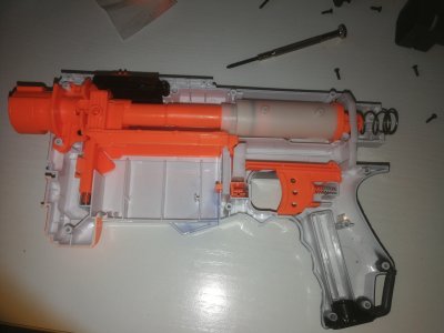

  3. Hallo Leute,
    Ich hab mal ein paar Minuten Zeit und hab meine Retaliator aufgeschraubt um das Hardrangekit einzubauen. Alles ganz einfach, eigentlich.
    Nachdem ich den Blaster wieder zusammenhabe, kann ich zwar einmal durchladen, aber der Abzug löst den Schuss nicht. Ich glaube das hängt mit den beiden weissen Teilen vor dem Abzug zusammen, aber ich weiss nicht was ich falsch mache! Anbei ein Bild der Internals, so würde ich sie jetzt zusammenschrauben!
    Ich hoffe ihr könnt mir helfen!
    Grüße
    Tiko

    Kannst du den Abzug vollständig durchdrücken?
  5. SirScorp
    Der Schlitten lässt sich nach dem Spannen aber ganz normal wieder nach vorne ziehen und die Feder rastet hinten auch wirklich ein?
    Du lädst also 1.Schlitten nach hinten, 2. Schlitten nach Vorne, willst dann den Abzug drücken und dann?
    Passiert nix trotz betätigtem Abzug oder lässt sich der Abzug nicht drücken?

    Genau, einmal zurück, Feder rastet ein, einmal vor, abzug drücken, nix passiert! Kann den Schlitten dann auch nicht mehr bewegeb!

    Nehm mal die Feder raus.
    Dann ziehst du den Kolben soweit zurück das er im Catch einrastet (pass auf das dir die Catch Feder nicht abhaut)
    Dann drückst du mal den Abzug nach hinten und guckst ob der Catch weit genug hoch geht, dass du den Kolben wieder sauber vor schieben kannst.

    Das sieht eigentlich ganz gut aus, der catch rutscht auf jeden fall ein ganzes Stück über die nut im kolben!
  11. SirScorp
    hm... dann mach das ganze nochmal aber dieses mal ziehst du den schlitten zurück und schiebst ihn vor und guckst ob irgendwas anders ist....
    tatsächlich tippe ich aktuell auf "irgendwas ungünstig verklemmt beim Zusammenbau...

    So, ich habs!
    Das vorder weisse teil hat sich verklemmt! Ich glaube dieses, was für die magazinentnahme ist! Das feine weisse teil vor dem abzug! Hab es jetzt mit nem schraubenzieher auf position gehalten und gleichzeit mit dem kinn das zweite gehäuseteil aufgelegt und nun schiesst er wieder!
    Vielen Dank für die schnelle hilfe :))

    die weissen teile kannst du auch ganz weg lassen ;)

    Ähm, ja? Das eine ist ja der magazinwechselschutz oder?
    Und das andere?

    das eine sorgt dafür, dass man nicht abdrücken kann, wenn der schlitten nach hinten geschoben ist.
    nimmt man das raus, muss man da also drauf achten. gleichzeitig ermöglicht es aber dann auch, den blaster zu entspannen, ohne einen schuss abzugeben.
    der magazinwechselschutz sorgt ja dafür, dass man den magazinheben nicht bewegen kann, wenn der schlitten vorne ist.
