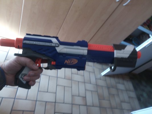

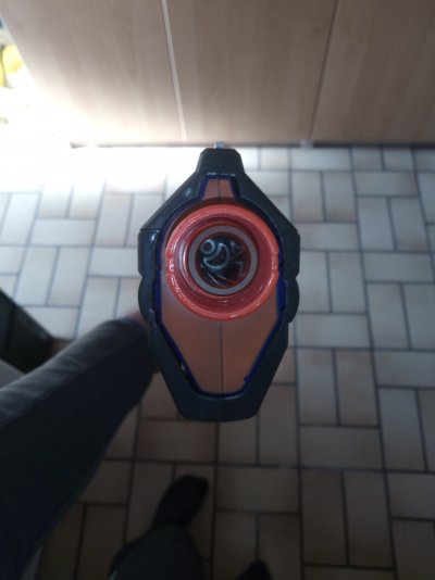

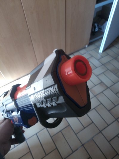

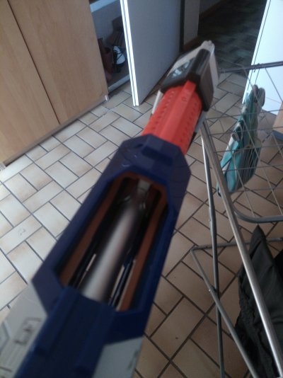

Hi, ich kann vermutlich weiterhelfen. Ich hatte mir mal ne AT gemodded dann hat das Teil aber aufgehört zu catchen. Ich vermute die Feder ist zu stark. Hätte das Teil gerne nochmal fertig gemacht, aber ich denke ich habe genug pump-primaries.

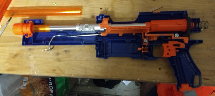

Feckless

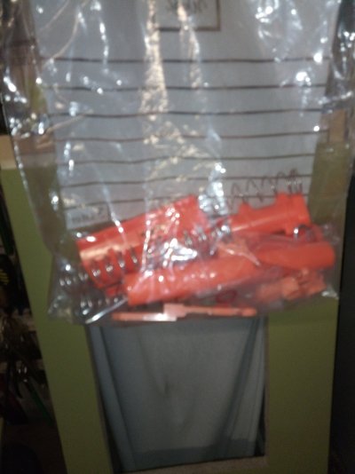

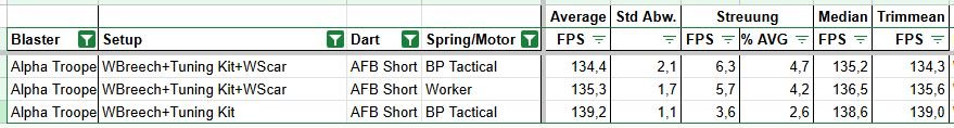

Das sind die Innereien, das Bild hatte ich mal vor Ewigkeiten aufgenommen. Innenliegende Scar ist mit dabei. Der Metal Bügel ist auch neu. Performance war so zwischen 134 - 140 fps. Wohl aber mit Shortdarts. Ich müsste den Short Dart adapter wohl aber nochmal suchen. Da müssten auch mehrere Feder dabei sein. Blaster Parts Tactical, Worker und Original.

So, short dart adapter gefunden und getestet. Slamfire geht aber normal Schuss nicht. Es wird gecatcht, nach vornehin fehlt noch etwas. Wenn man den Trigger gedrückt hält und den Pump-Grip nach vorne schiebt löst sich der Schuss. Sollte hier wirkliches Interesse bestehen kann ich gerne ein Video machen.
