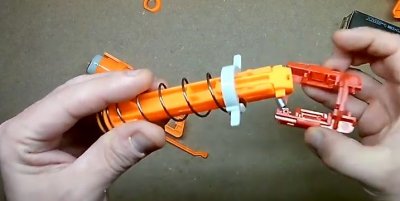

Hallo zusammen,
nach dem Einbau der Tuningfeder bei meiner Alphahawk ist mir beim Schusstest der plunger hinten abgerissen (s. Foto im Anhang).

Hast du evtl noch ein Foto vom ganzen Bauteil? Ich glaube zwar nicht, dass die identisch mit Strongarm und Co sind, aber so mit dem kleinen Bildausschnitt kann ich irgendwie nix anfangen.

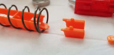

Das sieht nach dem Teil des Plungers aus, bei dem der Catch einrastet; der der Disruptor oder der Strongarm passt da leider nicht, die dürften da komplett anderst sein. Ob es einen vergleichbaren NERF-Blaster gibt, kann aber auch ich dir nicht sagen.

Korrekt, ist die BP-Feder.

Mit kleben wird man da nicht weit kommen. Man könnt zwar das Bauteil dafür herrichten das man eine gute Klebefläche bekommt, aber ich glaub das wird net halten.

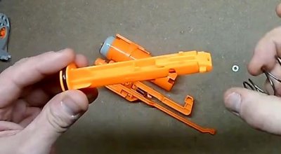

Weil gewünscht nochmal zwei Fotos vom plunger (s. Anhang).

Habs repariert bekommen.:huar:
Hab schon oft Spielzeug mit Kupfernähen geflickt.
Hat auch diesmal funktioniert.
Hoffentlich hält das ne weile:}
Hatte das alles noch mit Heißkleber fixiert und hübsch gemacht

Jep. Dadurch werden die drei Stellen sehr dünn. Meiner ist haargenau so gebrochen wie der von Balder.
Hab jetzt gut 20x gespannt und geschossen und es hält noch immer.
