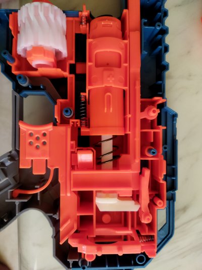

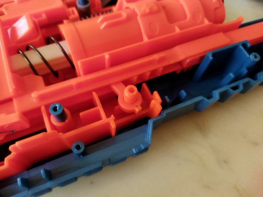

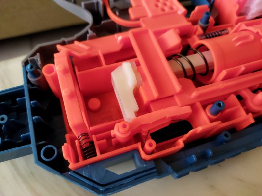

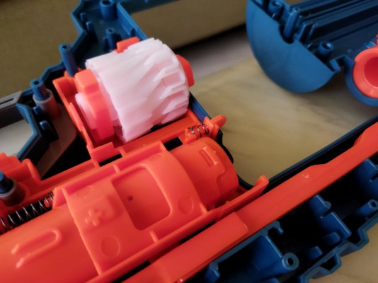

Ich habe mich mal an der Elite 2.0 Shockwave versucht und erfolg gehabt.
Das wollte ich ändern:
- Leistungssteigerung ohne Federtausch
- Zuverlässigkeit deutlich verbessern
Mein Ansatz war durch Tips auch der Comunnity, bei der Trommel anzufangen.
Doch davon bin ich dann weggegangen, da mir der Blaster aufeinmal fest hing.
Ich habe den Blaster jetzt zuverlässig und mit erhöhter Leistung bearbeitet.
Das erste Problem war das zu lange Barrel, wo die Darts zu trudeln anfingen, zum andern war es der sehr locker Plunger plus schwacher Feder,
und zum letzteren die schlechte Abdichtung vom Luftauslass zur Trommel.
Die Anleitung bzw. Was ich gemacht habe folgt hier in Bilder.
Eins Vorab: die Shockwave ist nicht verklebt und leicht zu öffnen.
Ich übernehme keine Garantie und zeige euch lediglich, was bei mir geholfen hat.
Meine Kurze Storyline dazu:
Finish:
Ich hoffe ich konnte etwas helfen.
Bin kein Nerf Profi, bei mir war nicht der Weg das Ziel, sondern nur das Resultat.
Zusammengefasst:
- AR entfernt, der er locker sitzende Darts nach vorne gedrückt hat.
- Plunger getapt und vergrößert, sowie für die Materialschonung verbessert.
- feder mit 1cm gespaced.
- Barrel entfernt
- Plungerausgang neu isoliert.
- 2 Locks entfernt
= gleichbleibendes Schussbild, etwas mehr Power, kein nerviges Blockieren mehr und der Blaster ist ein Tick leichter geworden.

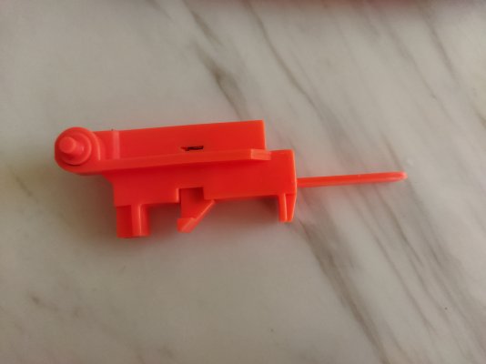

For reference.
I'm struggling to find where this part goes in the first photo.
