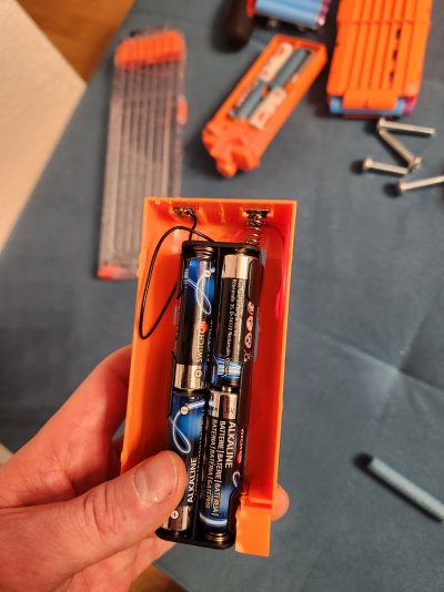

Am Anfang hab experimentiert ohne was zu löten und hab einfach 2 x die normalen dicken 1.5 er und 4 AAs genommen,die passen auch gut in das Batteriefach. Das sind ja dann auch 9 Volt und es funktioniert und es hat mehr power.
Bei den 8 x AA ist es egal ob ich keinen oder 4 Dummies dazu nehme ....immer das gleiche
Krys
Hab vielleicht zu viel gebastelt und es so gemacht. 😂 Da wackelt nix. Am Anfang hat es paar sekunden funktioniert sogar.
Die Rapidstrike hat im Stromkreis der Flywheel-Taster (Rev-Trigger) zwei in Reihe geschalteten Dioden verbaut, damit laufen die Flywheels mit verminderter Drehzahl.
Beim Drücken des Abzugs werden diese Dioden überbrückt, die Flywheels bekommen die volle Spannung und bekommen so einen fliegenden Start.
Das Problem bei Batterien (Zink-Kohle) ist der hohe Innenwiderstand der die abrufbare Stromstärke begrenzt. Allgemein kannst du sagen, dass eine größere Zelle auch einen höheren Strom liefern kann und dabei durch die höhere Kapazität unter Last gleichzeitig nicht so stark mit der Spannung einbricht.
Für mich klingt das danach dass die Mignon-Zellen bei Last so weit mit der Spannung einbrechen, dass die Dioden genug Spannung schlucken um die Motoren nicht anlaufen zu lassen. Wie du schon geschrieben hast funktioniert es mit der vorgesehenen Batteriegröße problemlos.
Du müsstest theoretisch mehrere Mignons parallel schalten (ich meine, mal entsprechende Halter gesehen zu haben) und davon dann die entsprechende Menge in Reihe schalten um ausreichend Leistung bereitstellen zu können. Das würde aber mehr kosten als die vorgesehenen Batterien, da Mignons eine geringere Kapazität haben und früher verbraucht wären.
In den Anfangszeiten elektrischer Blaster wurden gelegentlich auch 9V-Blocks zur Steigerung der Spannung verwendet, da dort aber nur sechs Knopfzellen enthalten sind funktionierte das natürlich nur für kurze Zeit.
Was du auf keinen Fall tun solltest ist, verschiedene Zellengrößen oder noch schlimmer Zellenchemien miteinander zu verschalten, dabei fällt das schwächste Glied immer zuerst aus, bestenfalls ist es nur eine vorzeitig entladene Batterie, schlimmstenfalls ein brennender Akku.
