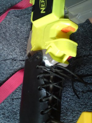

Ausgangslage ist eine ganz normale Rayven. Im Zuge des Voltagemoddings hab ich als neue Spannungsversorgung 2 6er Batteriehalter mit Deckel angeschlossen ( Batteriehalter L Geschlossen für 6 Mignon (L x B x H) 114 x 65.8 x 21 mm im Conrad Online Shop | 651061 ). Mit Mignon Dummies kann ich dadurch jetzt die Betriebsspannung bis maximal 18V variieren. Die Unterbrechungsschalter an Jamdoor und Magazinschacht hab ich entfernt. Das ganze funktioniert jetzt technisch wunderbar und fetzt auch richtig schön.
Die beiden doch recht voluminösen Batteriehalter mussten jetzt natürlich irgendwo untergebracht werden. Hier kommt ins Spiel, dass mir die Schulterstütze der Rayven sowieso etwas zu klein und vor allem zu kurz war. Also eine Recon-Schulterstütze zugekauft, abgesägt und bei den beiden Batteriehaltern überstehende Plastikteile abgefeilt so dass ich sie links und rechts an die Stangen der Recon-Schulterstütze kleben konnte. Damit ist das Ding auch kein Stück mehr wackelig wie am Original oft bemängelt.
Weil ich es optisch auf ein modernes Sturmgewehr bzw DMR (designated marksman rifle) und große Flexibilität abgesehen hatte kam noch ein Longstrike-Lauf dazu und das Zweibein einer Stampede. Des Weiteren ein zusätzliches 18er Magazin und 2 6er Magazine.
Die Batteriehalter mit Batterien wiegen so einiges aber ich wollte sowieso ein möglichst realistisches Gewicht, daher hab ich auf der Vorderseite schon etwas mit Knete ausgeglichen. Der Blaster mit Laufverlängerung und (leerem) 18er Clilpsystem Magazin wiegt jetzt (inklusive Batterien) 1635g. Realistisch wären so grob 2-3,5kg also habe ich vor noch etwas mehr Masse unterzubringen. Wahrscheinlich kommt Gardinenblei in den vorderen Teil des Blasters, dann dürfte er auch besser ausgewogen sein. Momentan sorgen die Batterien doch für ziemliches Übergewicht am Heck.

Das ganze in der Sturmgewehr Variante in voller Größe. Als provisorische Abdeckung für die Batteriefächer hab ich mal eine alte Leder-Armschiene angebracht

Hier die Verbindung der Rayven zur neuen Schulterstütze. 2-Komponenten Reparaturknete und zwar nur mit der rechten Gehäusehälfte des Blasters verbunden so dass sich die Rayven noch ganz normal öffnen lässt um jederzeit ans Innenleben ran kommen zu können.

Für den fertiges Modell würde ich die Unterarmschiene aber nicht an den Blaster machen.
Warum hast du das verdeckt?
Wäre doch interessant wie du die Verlängerung gebau hast.

FalloutBoy: die Schiene war halt dran als ich dazu kam die Fotos zu machen ;)
Ich werds auch nochmal ohne fotografieren bei Gelegenheit. Spätestens wenn ich sie wieder aufmache fürs weitere Gewichtsmodding.
Vermutlich kommt die Schiene aber auch ans Endprodukt, wird aber vorher noch bearbeitet. Sollte sich an einer Endzeitwaffe ganz gut machen und ist zudem nicht ganz ohne praktischen Sinn da das Leder als Wangenauflage durchaus angenehmer ist als die Plastikkanten des Gehäuses.
