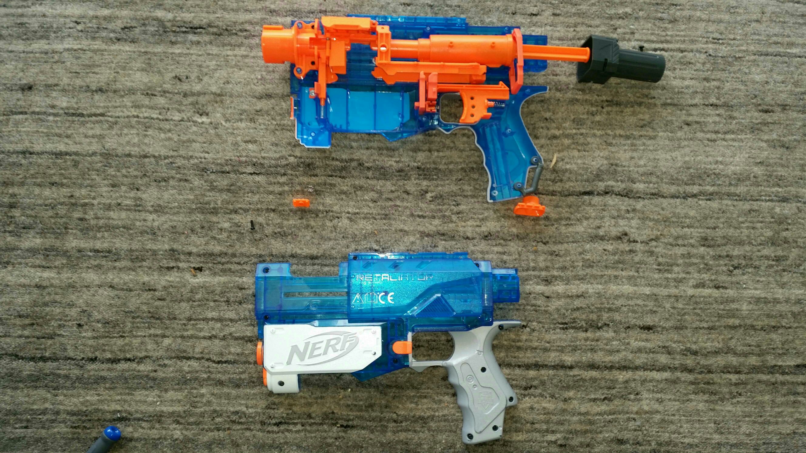

Nun ja, das kannst du bestimmt selber! Um welchen Blaster geht es und was ist kaputt? Poste doch mal Bilder der Innereien.
maxarnold
noch neu dabei

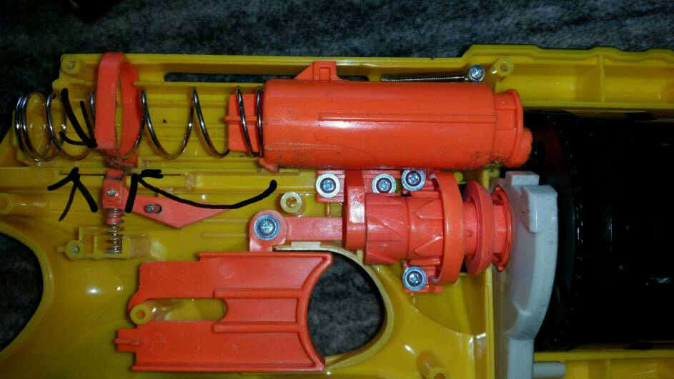

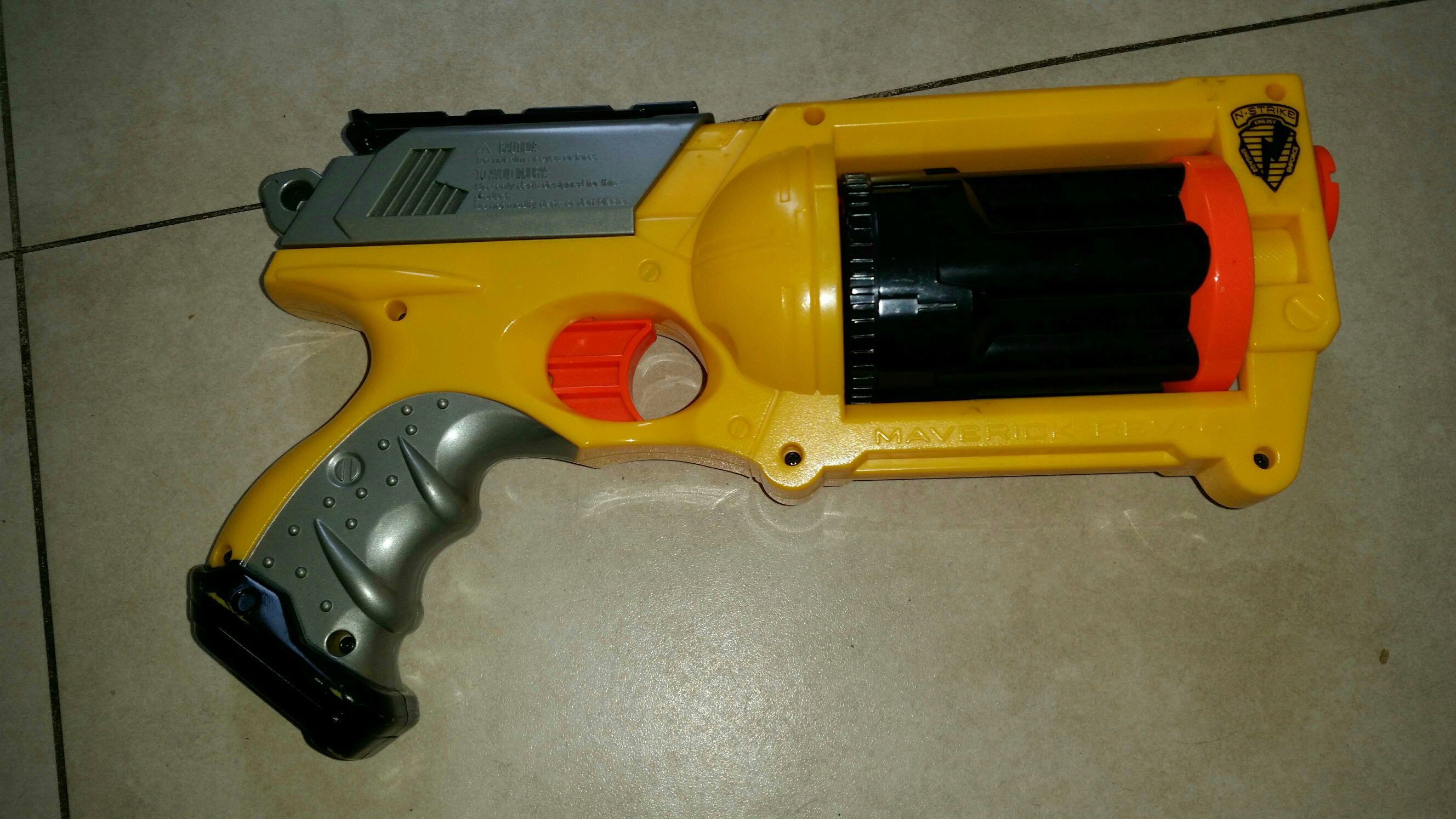

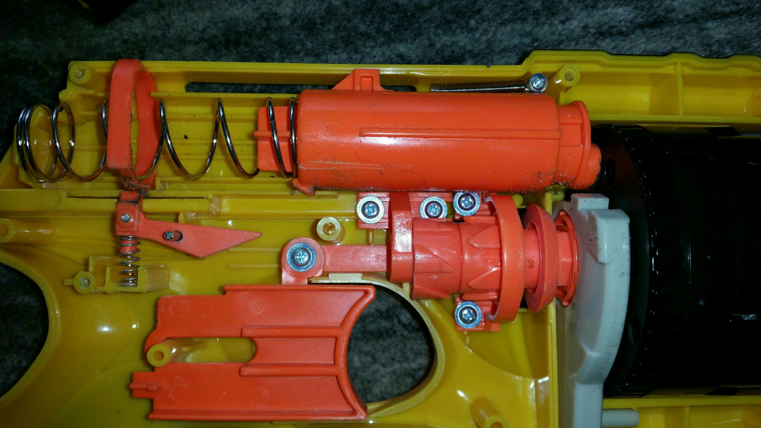

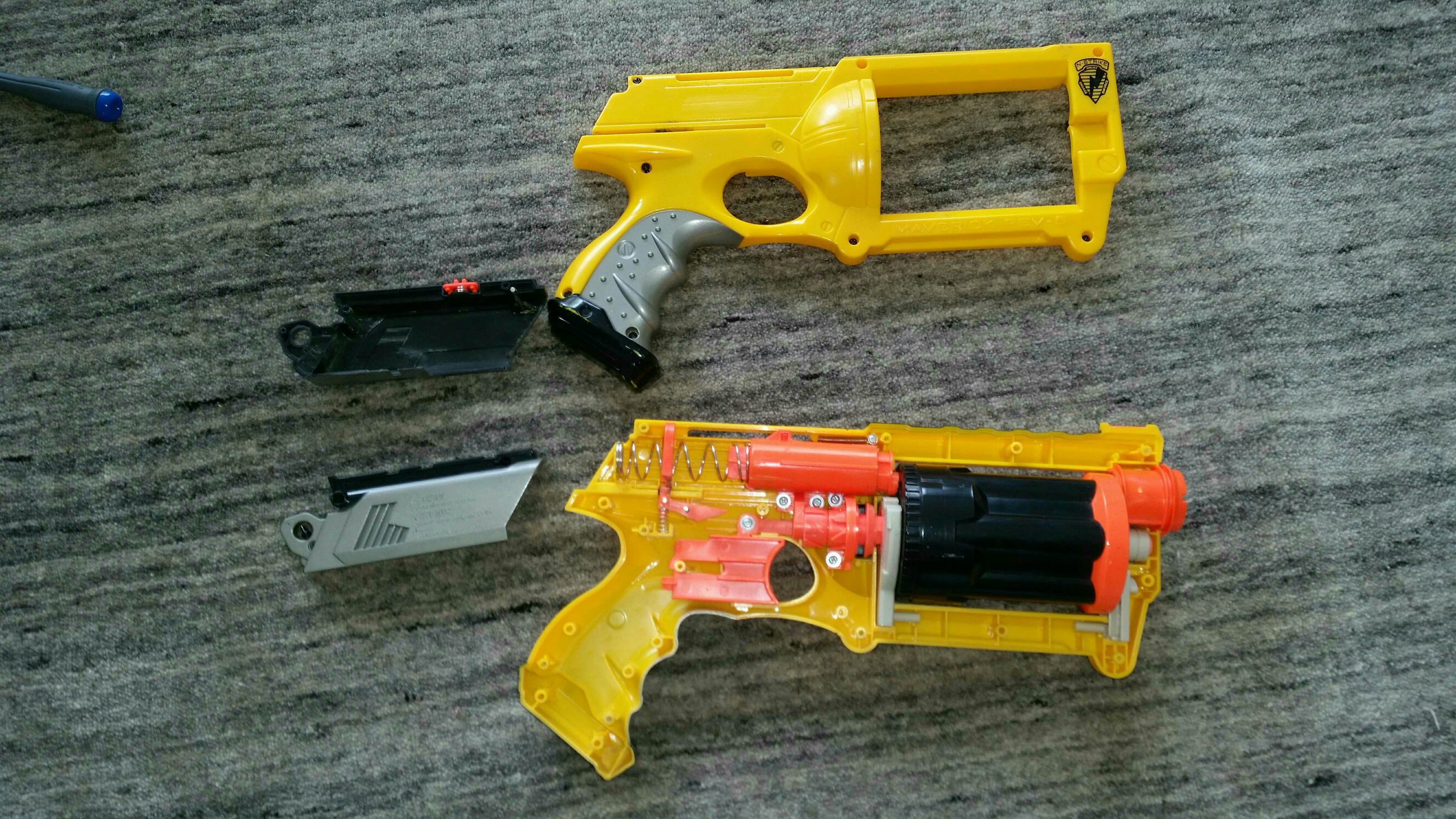

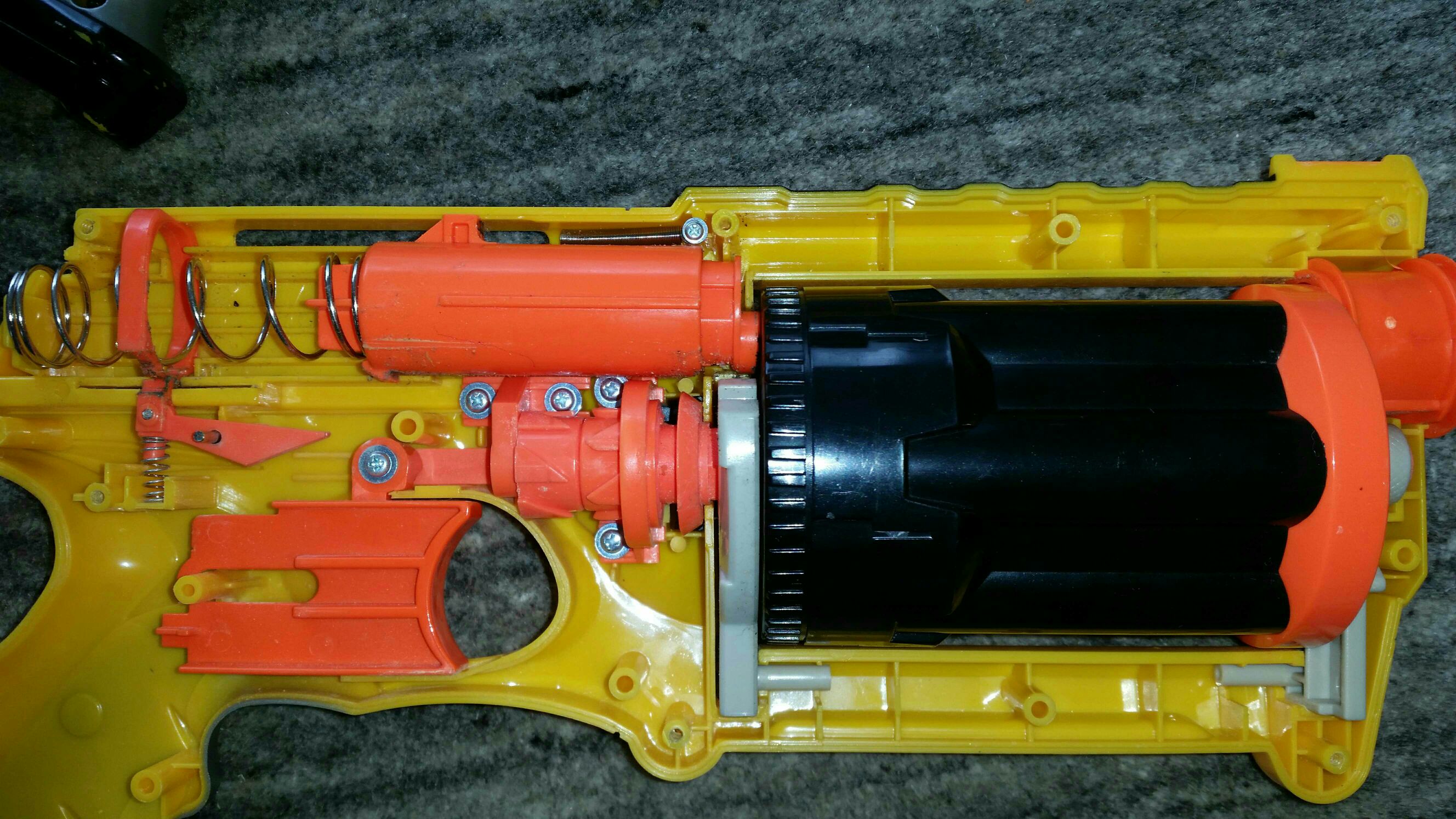

Bei der Maverick knackt es immer ab wenn ich nachladen will und dann kann ich nicht mehr schießen.

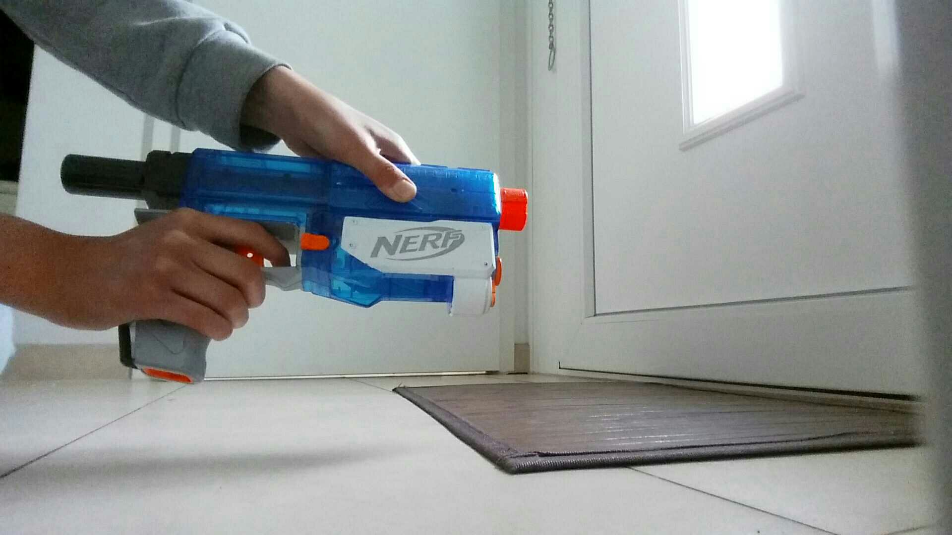

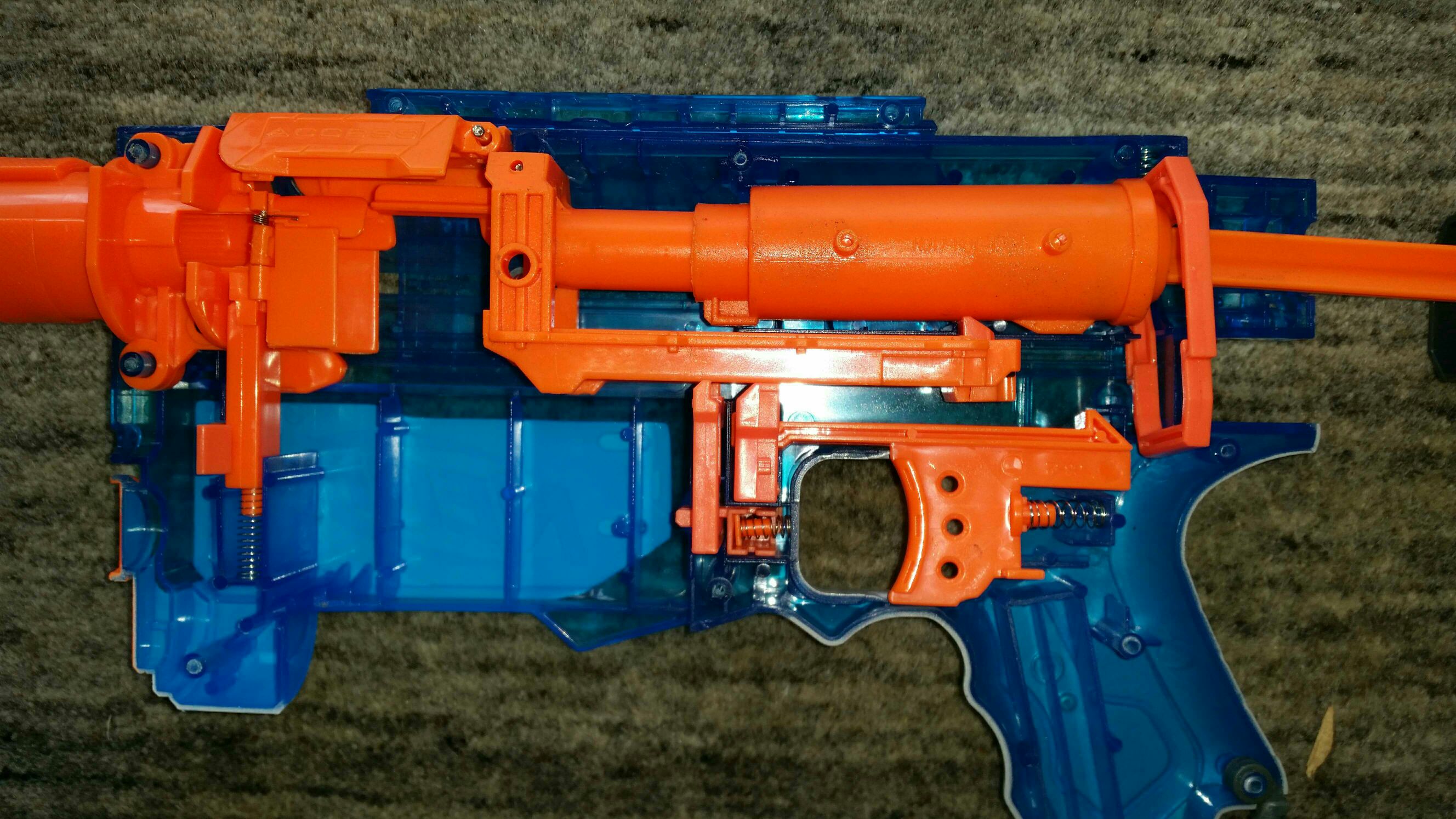

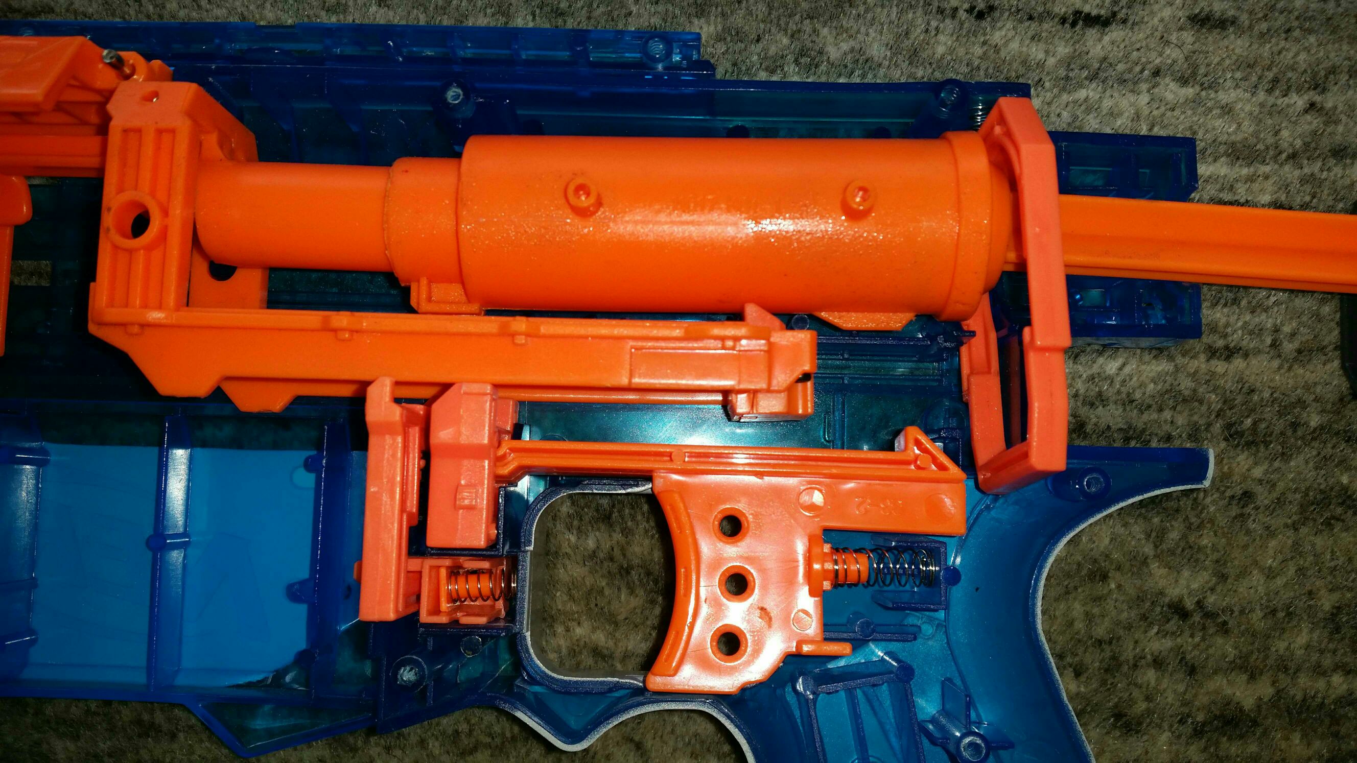

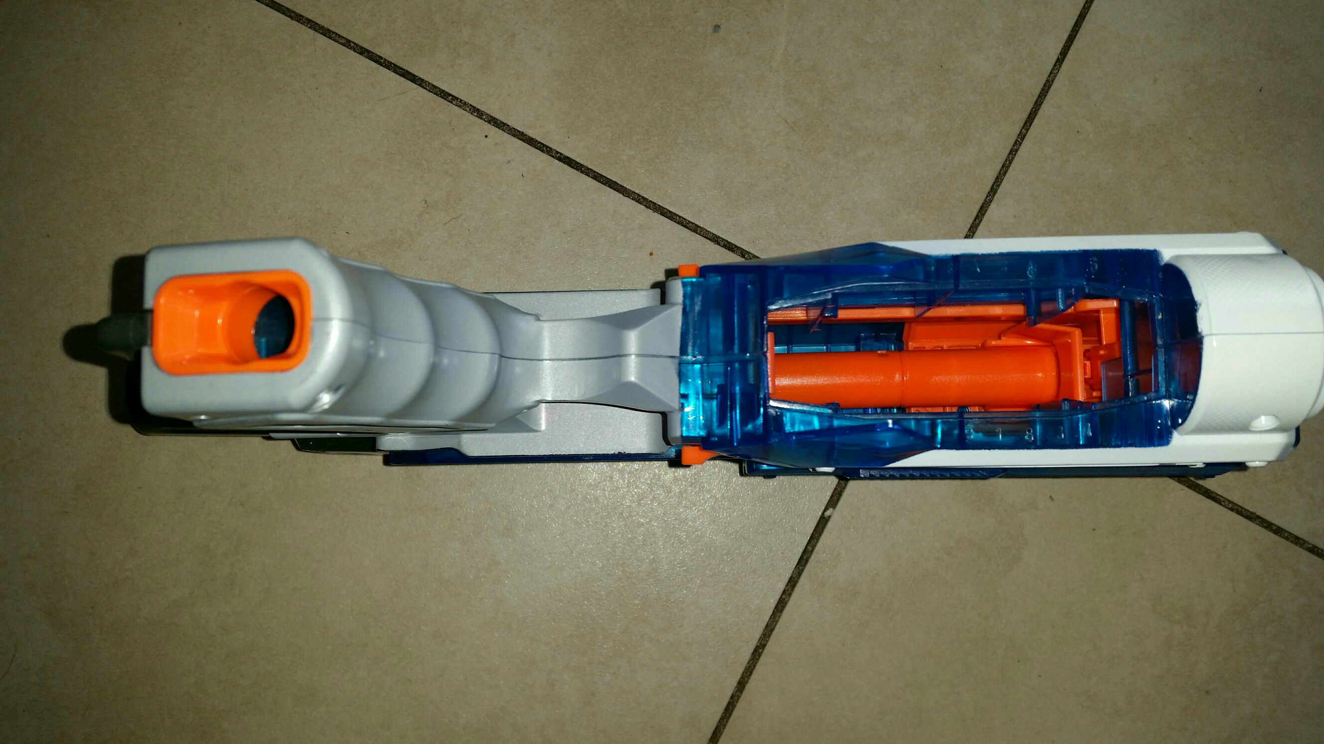

Und die Retaliator kann man nicht mehr nachladen, es klemmt sehr stark man kann es nicht zurück ziehen.

Ich würde dir empfehlen die beiden blaster einfach mal aufzuschrauben und dann bilder von beiden hier zu posten. Beide blaster sind nicht übermäßig kompliziert, das ist gut machbar.
Der Schlitten ist beidseitig mit Schrauben in der Schiene befestigt, das ganze Gehäuse muss zerlegt werden, die Schlittenhälften bleiben an der jeweiligen Gehäusehälfte hängen.
