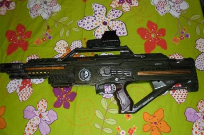

9.Beim Design habe ich mich von anderen Usern inspirieren lassen und habe
die kleine Rail unter dem Lauf entfernt.
Das Korn und das Batteriefach abgedremelt.
Meiner Meinung nach passt die Stampede so!
Die Verbindung von Griff zu Schulterstütze ich zwar Geschmacksache, aber
das Ding darf von mir aus ruhig einen SciFi Look haben.

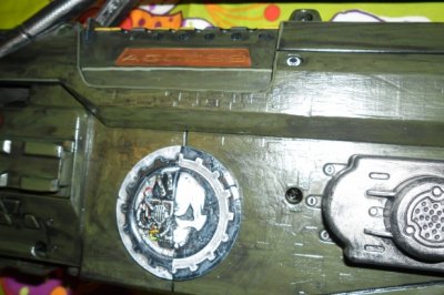

Batteriefach und Verschalung der eingebauten Lampe unter dem Lauf habe ich mit Polysterolplatten aus dem baumarkt gebaut und mit Nigrit Auto-Spachtel geglättet.
Dann die Waffe abgeschliffen und Nerf-Logos entfernt.
Munitionszähler wurde auf der Aussenseite angebracht und verblendet.

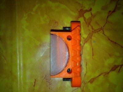

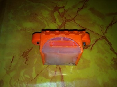

Master-of-Hardcore
Sehr geil, wie hast du die Verschalung vom Batteriefach befestigt und was hast du dafür benutzt?
Hast du auch den Batteriehalter umgebaut/angepasst?
Zur Verschalung Polysterolplatte aus dem Baumarkt.
Geklebt mit Sekundenkleber und von innen verspachtelt.
Von aussen wird noch verspachtelt.
Stampede Batteriehalter ist rausgeflogen stopfe den 8xAA halter hinten rein und polstere den mit schaumstoff.
Es gibt viel zu tun, also packen wirs an :D
Master-of-Hardcore
Mit schaumstoff polstern will ich auch, ich dachte halt du hast den
Halter umgebaut dammit das Loch hinten zu ist so wie bei mir.
P.S.
Mittlerweile ist die "Abdeckung" verspachtelt.

@Master,
Das Endstück sieht so aus wie bei dir, nur ohne verschalung.
Bei mir steht die Verschalung des Batterieschachts etwas über und verdeckt das.
Habe Feinspachtel aus dem Automobilbereich gekauft, hoffe der ist geeignet dafür...

Asgrimm
Hey,
Sau geiles Forum, ich wil gerade anfangen meine Stampede zu modden, evtl. mit 40k Hintergrund und finde dann diesen Thread, sieht super aus!
Im 40k Universum gibt es ja imho für Waffen 2 Optionen: entweder super verschnörkelt und ein halbes Kunstwerk (man siehe z.b. die uralten Marine Relikte und auch Waffen, die irgendwelche Makropolganger verziehrt haben) oder einfach simpel und quasi von der Stange, ich will aus meiner Stampede eine Stubgun machen, die Quasi von der Stange ist und mein Gedankengang dabei ist, eine Farbe für die Hülle, die Metallteile Metallfarben und Imperiale Symbole in golden.
Ansonsten könntest du dieses Plastikstück, dass Griff und Schulterstütze verbindet entfernen (abflexen?). Ich finde, das hat so nen "organischen Sci-Fi Look, der zum eher rustikalen 40k nicht passt.
Du könntest auch darüber nachdenken, diesen G36artigen Griff zu entfernen, weil er nunmal nach G36 und nach Stampede aussieht, aber ich weiß nicht, wie gut das funktioniert, also so sachen abzumachen, ich habe das ncoh nciht probiert und scheue mich auch momentan noch, dass bei meiner Stampede zu probieren, bis mir jemand sagt, wie das Gefahrfrei geht. Außerdem willst du dien Scope ja noch irgendwo anbringen.
Das Scope ist ja an sich egal wies aussieht, eine Standard Taschenlampe hat ja noch nicht mal eins, aber da ist denke ich cool, was du cool findest, ich werde mir wohl irgend ein Red-Dot Sight im 20-30 Thrones Bereich holen.

Die Symbolik die du draufhast, sind das die Forgeworld Brass-etched Sachen?
Und die X Power Blaster Feder, wieviel bringt die? (und gibst den noch beim Kaufhof?) ich überlege nämlich, sonst diese hier zu holen, also falls die mehr bringt, dieser Typ verspricht immerhin 75ft, also ~22 Meter Nerf Stampede Power Spring mod bei eBay.de: Dart Guns Soft Darts (endet 12.04.11 01:26:48 MESZ)
Grüße und weiter so!
@Asgrimm, immer nett einen Wh40k Fan hier zu treffen.
Den Griff werde ich wohl aus Stabilitätsgründen erstmal lassen.
Bin eigentlich kein Freund von grossen Umbauten.
Als Scope habe ich ein Red Dot in Aussicht.
Der Imperiale Adler ist etched brass von Forgeworld.
Das Adeptus Mechanicus symbol gibts nicht mehr zu kaufen, FW Resin.
Ich kenne die Ebay Feder nicht, evtl. ist die von fatma666 hier im Forum.

Sehr schick soweit! Eindeutig und sofort Imperial. Noch ein bisschen Fabrikfrisch, aber das kommt wohl noch.
