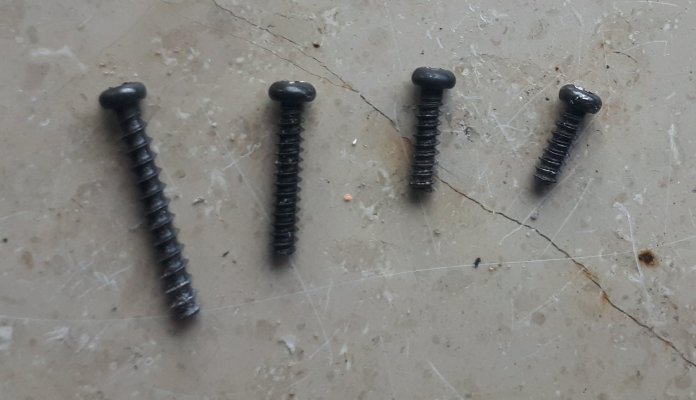

Moin zusammen!
Ich habe das Problem einer ohne Verstand geöffneten Nerf Surgefire, die ich für meinen Sohn nun wieder zusammensetzen darf. Konkret geht es um die Zuordnung der äußeren Schrauben (das Innenleben habe ich hinbekommen), von denen es ja vier verschiedene Größen gibt (Foto im Anhang). Welche Größe kommt in welches Loch..? Vielleicht hat jemand ja ein Foto oder eine Beschreibung parat. Google habe ich schon ausgiebig befragt, leider erfolglos...
Vielen Dank!

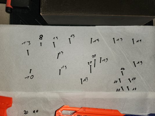

Ich hab glaub eine daheim, komme aber erst spät abends wieder dahin.
Wenn bis dahin keiner nachschauen konnte mach ich das dann.

Gesamtübersicht:
Nur Pumpgriff:
Nur blaue Schell:
Blaue Shell schwarzes Stück sind die 2 20er Schrauben:
Griff mit Abzug an der Blauen Shell:
Vorne die 3 Schrauben am Orangenen Stück unter den Pumpgriff:
Im Anhang ein Bild von den Schrauben des Blasters Ohne Pumpgriff.
Hoffe hab nix vergessen.
