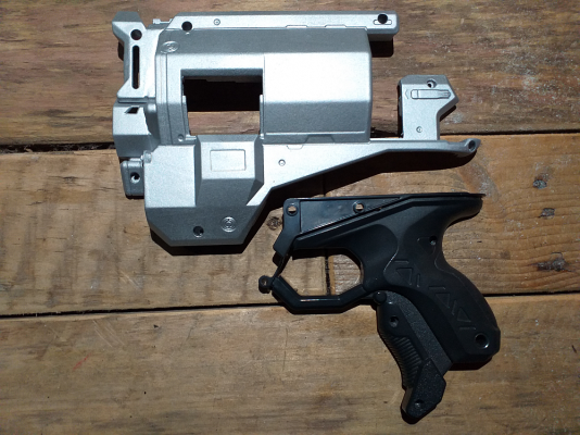

...aber die Dorado ist auch im Inneren leicht anders beschaffen & es müssen zusätzliche Shell-Schleiferein her (grün/rot bereits bei Gavin gemacht, rot jetzt durchzuführen).
Erstmal muss im Bereich für den Cage noch auf beiden Shellseiten ein halber Verbindungspfosten von Griffstück zu Blaster & unter dem Cage weg (hier noch mit im grünen Kreis).
Direkt daneben, am Fingerguard des Triggers muss ebenfalls auf beiden Seiten noch eine ganz flache Führung weg, die eigentlich nur die Außenshell besser ineinander führt.
Im grünen Kreis eine Kabelführung, die ebenfalls geändert & gefeilt werden muss. Auch braucht es in der gelben Schiene oben eine halbrunde Ausparung für die dickere Cage-Verschraubung:
Hier noch die andere Shellseite (gelb Termistor Platzierung) wo im Cagebreich auch der halbe Verbindungspfosten & die dünne Führung weg müssen.
Aber ihr seht schon, dass auch im Trommelbereich noch links-unten die Ecke wirklich eckig gemacht werden musste.
Auch wurde ein sich von außen in die Shell durchdrückendes Muster innen plangeschliffen:
-Ohne Schleiferein im Trommelbereich passt dat nicht!-
Doch der Wahnsinn nimmt an der zweiten Shellseite seinen Lauf, wo ihr neben Gavins Änderunge & den zwei kleinen Schleiferein im Cagebereich so einiges im Trommelbereich zu bereinigen habt (Kabelführungs-Änderung weiter grün).
Da die Dorado Shell mehr Muster hat, gibt es im Trommelbereich hier mehr auszuschleifen. Alles, was sich in den Trommelbereich von außen durchzeichnet muss weg, ich habe gleich 2-3 Angusspunkte ebenfalls geglättet...dort ist es durch die minimal dickere Trommel echt eng!
