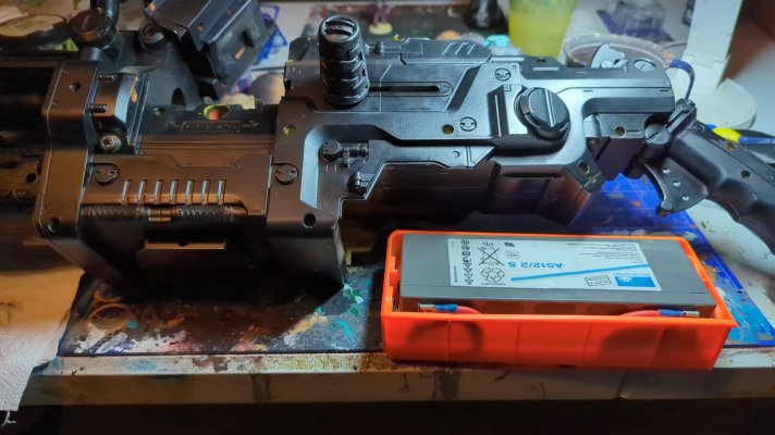

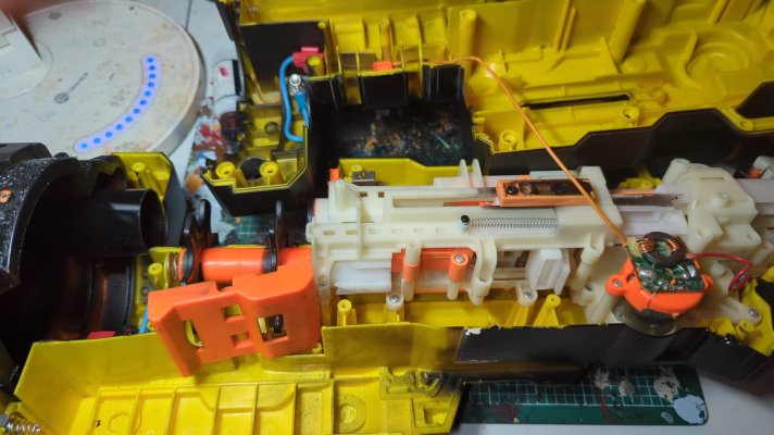

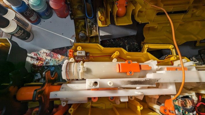

ich habe vor einiger Zeit eine gemoddete Nerf Vulcan gebraucht gekauft. Diese hat eine stärkere Feder und eine 12v Bleigel Batterie die von aussen mit Klemmen über zwei Schrauben geladen wird. Das ganze funktionierte eine weile gut, bis die Batterie irgendwann starb.
Nun wollte ich die Batterie ausbauen und zum tauschen und habe dabei einmal versucht die Feder manuell zu spannen, was ich sonst selten geamcht habe... Und dann blieb der Hebel plötzlich hinten stehen und bewegt sich nun nicht mehr. Der Elektromotor dreht frei und bewegt das Rad, welches die Patronenkette bewegen würde, nicht mehr.
Ich kenne mich mit solcher Mechanik leider gar nicht aus und weiss gar nicht, wo ich anfangen soll, zu schauen. Ich war schon damit überfordert, das ganze Teil soweit zu öffnen. Was kann ich hier noch tun?
LG und danke für jede Hilfe.

Hallo.
evtl. hatte ich selbst mal das Problem beim verbauen einer stärkeren Feder.
Der Plunger war falsch herum eingesetzt, das ist bei der Vulcan wichtig.
Finrod

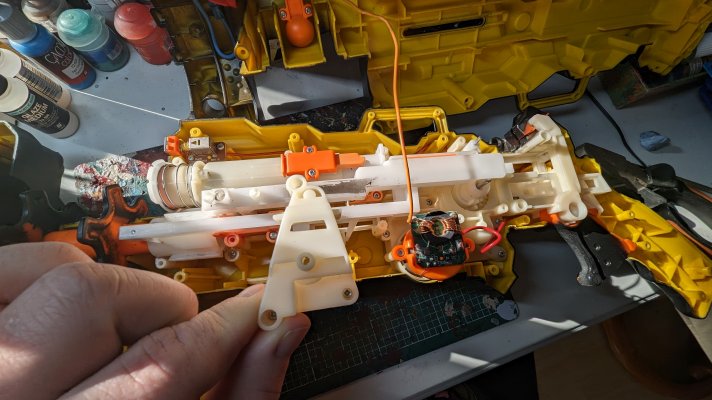

Der sieht aktuell so aus. Komm aktuell nicht weiter, da keiner meiner Schraubendreher klein genug ist.

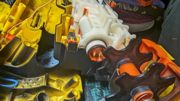

Finrod

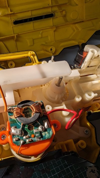

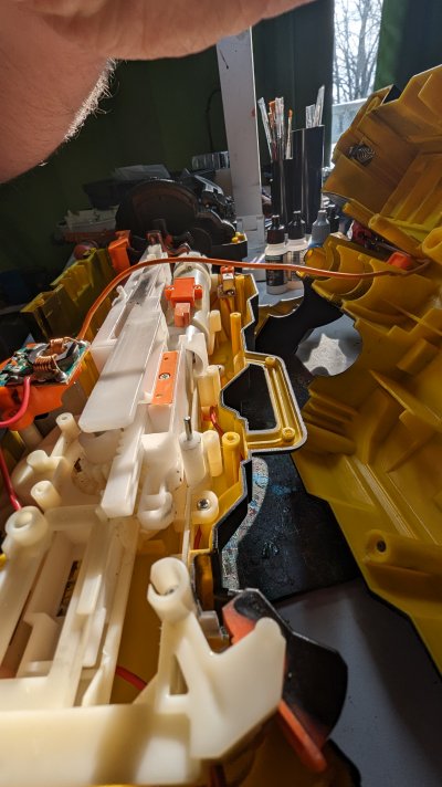

Nachdem ich das dreieckige Teil entfernt habe, ist die Mechanik wieder nach vorne gefahren. So sieht es jetzt aus. Woran erkenne ich, ob der plunger richtig herum ist?

Tja, wenn es einfach wäre, dann wäre Modden keine Kunst.Wenn ich richtig liege musst du das hier umdrehen, evtl. ohne den linken Teil mit de Feder:
