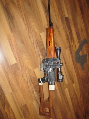

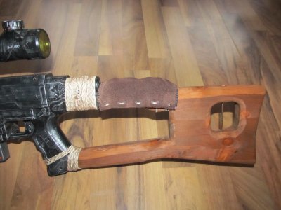

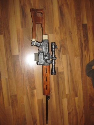

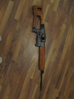

Hallo zusammen,

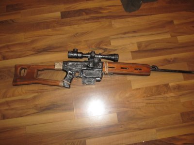

ich bin dabei meinen aller ersten Optischen Mod fertig zu stellen, der Arbeitstitel lautet "Operation Dragunov".

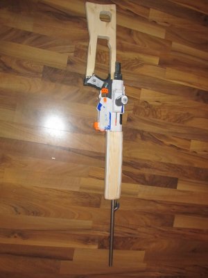

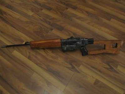

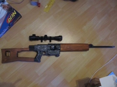

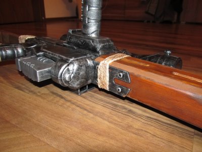

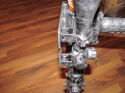

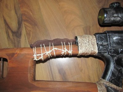

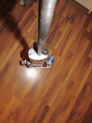

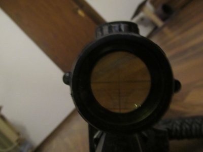

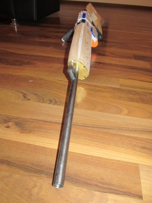

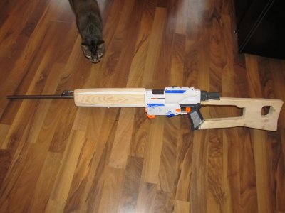

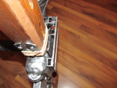

Als Basis diente eine Retaliator in der ich einen Metallauf eingezogen habe. Der Lauf liegt bis ganz hinten zum Magazinschacht an und wurde der ganzen Mechanik angepasst, ich wollte keine kanten an denen der Dart hängen bleiben kann. Danach wurden die Schäfte gefertigt, der hintere aus 2 Brettern und der Vorderschaft aus insgesamt 6 Teilen plus "Abschlussblech". Der Vorderschaft wurde dann mit Gewichten versehen und anschließend mit Epoxidharz ausgegossen. Nach dem Durchhärten und den Schleif/Hobelarbeiten wurden die Lüftungsschlitze ausgefräst und bis zur Unterkante mit Epoxidharz ausgegossen. Da die Schwachstelle der Mod der Übergang am Vorderschaft ist, musste ich dort leider einen Winkel anbringen, zur Verschönerung der Optik habe ich die hässlichen stellen mit Epoxidknete "Übermodelliert". Die Halterung des Zielfernrohres wurde von mir aus Aluminium gefertigt und, wie beim Original, Seitlich angebracht. Der Mündungsfeuerdämpfer ist noch beim Werkzeugmacher und wird angefügt sobald der da ist und Lackiert wurde.
Das Gewicht wird mit Schulterriemen und Mündungsbremse bei knapp 3,5 KG liegen und kommt dem Original damit recht nahe, die Gesamtlänge ist mit 120cm Identisch mit dem Vorbild.
Da es meine erste Mod. ist hat es einiges an Zeit und Nerven gekostet ( ca. 50 Arbeitsstunden ).
Da ich den Blister im Endzeitlarp einsetzen werde, kommen noch dezente abnutzungserscheinungen ans Holz, aber da betone ich auf "Dezent".
Ich hoffe euch gefällt das Resultat :)
Besten Gruß
Kalle

da ist ein Federtuning drin verbaut und kommt auf gute 20 Meter, die auch ziemlich Zielgenau. Aber vorwiegend ist es halt eine Optikmod, wie bei jedem "Scharfschützengewehr"
Schmoller
Ich finde die Dragonow sehr sehr schick, aber was mich daran grade am meisten interesiert, was für eine Tuningfeder hast du dadrin, das dir der Schlitten nicht beim Einhändigenspannen verreckt?
Da ist eine 8Kg Feder drin. Ich habe den spannmechanismuß verstärkt und einen stahlstift eingesetzt, der reicht komplett in den Spanngriff rein, somit wird die kraft direkt auf die Öhse ausgeübt ohne den Umweg über den Schlitten zu nehmen.
P
PlopAutsch
Mach da mal bitte Internalfotos von. Wenn das auf Dauer klappt, hast nen Keks verdient :crazy:
