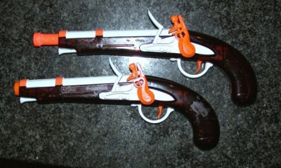

ich hab von einem kumpel ein paar pirates of the caribian flintlocks zu weihnachten bekommen. als erstes zu behaupten sie würden schlecht schießen wäre sehr höflich.
ohne mod kommen die so etwas 3m weit. die haben nämlich im prinzip keinen lauf.
ich hab den lauf von der front weapon von der longshot und den dichtungsring davon(als 2ten dazu) eingebaut, dazu die feder etwas gestretcht jetzt kommt es an ne gemoddete maverick ran. ich muss den lauf noch ummantel damit er die passende dicke hat.
die waren zwar von hasbro, aber wenn man sie von innen betrachtet sehen sie mehr nach buzz bee aus keinen druckbegrenzer usw. ich nehme also mal an das sie mit der buzz bee flintlock nicht nur optisch identisch sind. gemoddet sind sie locker larp tauglich, aber ohne neuen lauf könnt ihr das echt vergessen.
oben auf dem bild könnt ihr die mit dem neuen(noch nicht angepassten) lauf sehen, die untere ist noch normal

Es könnte sein, dass es die US Version ist- wir hatten zuerst die falschen Muster, die konnte keine deutschen Darts abfeuern, eben dieses Ergebnis, das du schilderst war der Fall. Teste mal Whistler oder Dart Tag Darts.

Ich hab alle sorten darts probiert. Waren alles 3m kanidaten.
Der lauf ist nur 3cm lang und nach 1cm hat er einen 5mm breiten schlitz drin.
Deswegen ab damit und nen neuen drauf.

Eigenartig, dann unterscheidet die sich wohl doch in Details.
Ja, es gibt US und EU Darts, die US Darts sind aus sehr weichem Schaumstoff, die kann man einfach zerreissen, die EU Darts nicht, die sind aus dem festen Material.
