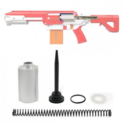

Moment. Ceda Internals sind bessere Retaliator/Prophecy Internals.
Worker hat Plungertubes die passen sollten* als Ersatz.
zB hier oder hier.
*passen sollten bedeutet mit minimalen Nacharbeiten einsetzbar.
Da lag ich dann offensichtlich ziemlich falsch...
Die passen nicht.
Zumindest definitiv nicht mit "minimalen Nacharbeiten".
Die Plungertube der Ceda hat andere Aussparungen/Nasen zum Einrasten in der Shell der Ceda.
Retaliator und Prophecy werden seitlich (also längs) aufgeschraubt und die PT eingelegt, bei der Ceda kannst du die PT eben dank der Form von vorne in die hintere Shell einrasten.
