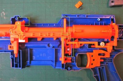

    Habe Probleme mit dem Ladeschlitten. Kann sie manchmal nicht zurückziehen. Scheint zu klemmen. Ob mit oder ohne Magazin. Mit etwas Gewalt geht es doch wieder, aber was ist damit los? Der Spielspass ist getrübt.

  4. David Kö
    David Kö Auf Blasted zuhause
    aufschrauben und internal bilder posten..
    vielleicht kann ich dann mehr sagen.

  6. Alpha Asample
    Hehe das hatte ich auch vor kurzem. Mach se auf und entfern die Sperre die verhindern soll das du den blaster im geladenen Zustand noch einmal laedst. Danach sollte sie reibungslos funktionieren
  7. Leetoh
    Leetoh Auf Blasted zuhause
    Falls du mit den begriffen nix anfangen kannst, was die Locks sind, hier ein Bild. Die eingerahmten Teile kannst du entfernen:
    [​IMG]
    Irgendwo hier gibt es auch sowas wie eine Begriffserklärung mithilfe derer du dich etwas einlesen kannst, wenn du was genauer wissen willst ;)

  9. outdoor
    outdoor Neuer Benutzer
    Werden die Gelb markierten teile komplett als bauteil entfernt? Oder bearbeitet?
    Puh......
    Zu 1. wird die Nase nur entfernt?
    Zu 2. Komplett das Bauteil entfernen?

  10. outdoor
    Erledigt. Hab einfach mal gemacht. Keine Ladehemmung mehr. Danke euch......
