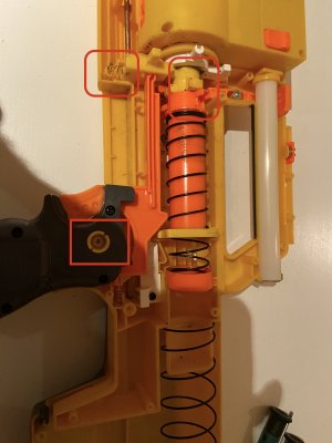

Also die Idee mit den Fly Wheels ist großartig, ganz ohne Zweifel. Ich hab selbst keine (und will sie auch nicht[emoji16]) aber mich interessiert das Problem trotzdem irgendwie, da es ja eine Lösung geben MUSS. Mach doch mal ein Foto von der Einbaulage der Feder. Einfach eine Shell Seite ab und ablichten. Vielleicht finden wir ja was...

Danke, nach der Anleitung bin ich u.a vorgegangen. Die markierten Stellen sind beim Zusammnebau berücksichtigt. Also Federn in der richtigen Position, Abzuggriff einegrastet (andere Position des Schlitzes) und die beiden Teile orange und gelb beim Plunger liegen auf einer Ebene. Ich habe das Gefühl das der Schlitten im Teil das vorne umkippt irgendwo blockiert. Der sitzt aber perfekt. Wenn der faslch sitzt dann lässt sich der vordere Teil nicht mehr umlegen. Kann das Teil mittlerweile fast blind in 7min zusammenschrauben, aber ich finde den Fehler nicht. Auch das Zurück auf die Originalfeder brachte nichts.

Ay die Feder am Dartgate sieht allerdings nicht gut aus. Wechsel die mal aus (Kulifeder z.B., darf aber nicht zu stark sein). Dann fette mal alles ordentlich durch.
Vielleicht reicht das schon.

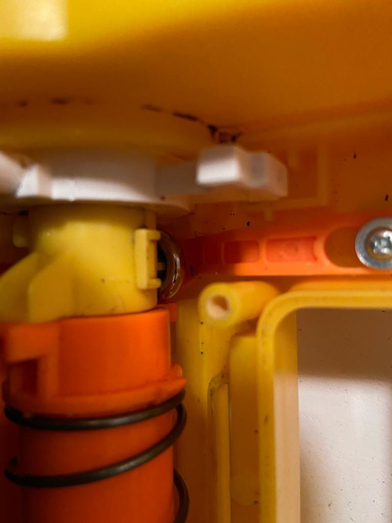

So, habe mal geschaut ob ich das so nachvollziehen kann. Den Rail habe ich gefunden und die Teile reihen sich auch sauber in die 2te Shellhälfte ein. Aber der Spanner blockiert noch immer beim Nachhinten ziehen.
Kennst du das kidwell Video zur deploy? Entweder da oder bei einem anderen wurde das auch mal erwähnt.
Versuch mal zwei drei Bilder zu machen die etwas weniger nah dran sind.

Das Kidwellvideo kenne ich. Mit dem Foto wollte ich zeigen das der Kleine Haken unter dem Zughebel in die Rail läuft. Man kann das aber schwer sehen. Weiß jemand zufällig ob ich die Feder für nen anderen Blaster nutzen kann. Gebe die Deploy auf.... und schau mich bei Ebay nach ner Alpha Trooper um...
