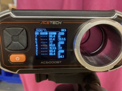

Müsste von der Verdrängung her sein.
Ohne die Löcher kann die Luft nur nach vorne hin verdrängt werden und bremst entsprechend den Dart aus.
Hast du zusätzliche die Löcher an den Seiten, so kann die Luft an andere Stellen auch entweichen und der Wiederstand von vorne sollte abnehmen.
so mein Physikalisches-Verständnis
