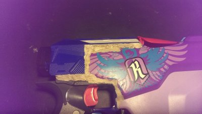

lange ist nichts passiert, andere projekte waren irgendwie immer interessanter.
heute habe ich endlich mal die längst fällig verbindung beider shellteile fertig gemacht.
ich habe ebenso ein wenig daran gefeilt, den blaster auch technisch wieder nutzbar zu machen.
die abzug-mechanik funktioniert soweit, nur der revtrigger muss noch am rausspringen gehindert werden. ich werde vermutlich einfach etwas dahinter kleben, was ein wenig breiter ist, als der trigger selbst. wenn das soweit ist, kann ich mit der elektronik weiter machen.
natürlich steht auch noch jede menge bodywork an... ;)
rein technisch bin ich fertig, der blaster funktioniert.
