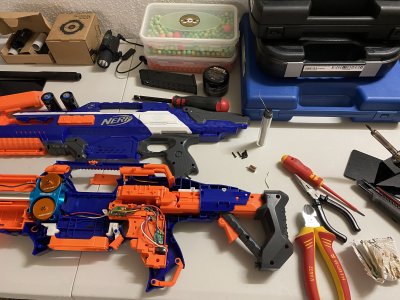

Hallo zusammen,
ich hoffe hier bin ich richtig und mir kann jemand helfen..
Wollte meine Rapidstrike tunen, hab den voltage mod von blasterparts und ein worker Kit mit 2 Motoren und Flywheels und einem Schalter. Beides eingebaut.
Motoren und Flywheels laufen, sobald ich den Abzug zusätzlich drücke, bewegt sich der Pusher kurz und dann ist alles aus. Passiert immer wieder. Weiß jemand was ich falsch gemacht habe? Wäre super, wenn mir jemand helfen könnte..
danke und Grüße
Chris

Hast du den Thermistor vorn vor dem Magazinschacht noch drin? Sieht nicht danach aus...
Wenn du an der verkabelung nichts gemacht hast, dann ist das der Problempunkt; sieht für mich jedenfalls nur nach nem Rausgeschmissenen Mag-Switch aus (wo einer der thermistoren draufsitzt).
Edith: hast du den Rev-Switch ausgetauscht? Sieht nicht danach aus als wäre das original, der Schwarze block da kommt mir unbekannt vor (im Stock-zustand). Vielleicht liegt da auch eines der Probleme - wie hast du diesen Microschalter angeschlossen? Vielleicht können wir ja so sehen wo das Problem liegt...

Erstmal danke für die Antwort. Ich kenn mich leider nicht so gut mit den Fachbegriffen aus. Habe mich beim verkabeln und löten an eine Videoanleitung von Worker gehalten. Vor dem Magazinschacht den sollte man rausnehmen und die Kabel zusammen löten. Der Revswitch ist getauscht. Die kleine weiße Brücke vom alten zum Abzug sollte man rausnehmen. Plus kommt von oben. Das rote Kabel ist neu vom revswitch nach oben. An dieses Video hab ich mich gehalten:

Wenn du sowieso schon etwas gelötet hast, es also kannst und vielleicht noch willens wärst die Locks rauszuhauen, dann kauf dir lieber noch zwei weitere Microschalter, ordentliche Litze und halt dich an nen vereinfachten Schaltplan hier aus dem Forum. Das schließt Fehler (auch zukünftig) aus und lässt andere die einfacher helfen, da dann ein Schaltplan vorhanden ist.
Über die Worker Motoren ist nicht all zu viel bekannt, außer das sie nicht viel taugen. Wer weiß ob die dünnen original Kabel überhaupt die Ströme aushalten können, besonders bei 3 IMRs.
Grundsätzlich klingt dein Problem für mich aber nach Thermistor. Da ich bis jetzt alle Verkabelung sofort aus meinen RS gerissen habe, kann ich dir nicht sagen wo überall welche sind.

Wenn du das Voltagekit von Blasterparts benutzt überforderst du mir Sicherheit die Technik der Rapidstrike. Deswegen der Tip mit dem Schaltplan aus dem Forum und die Frage nach den Thermistoren. Letztere sollen eine Überlastung verhindern und schalten bei zuviel Strom ab.
Hast du es Mal mit vier normalen Batterien versucht. Nur um heraus zu finden, ob es daran liegt?
Oh, und noch ein Hinweis: Beim Testen nach dem Rumlöten auf keinen Fall mit den fetten Akkus aus dem Voltage Kit testen! Das sind ungeschützte IMRs, die haben keine Schutzschaltung gegen Kurzschluss und Überhitzen.
Stattdessen die ersten Funktionstests immer mit ganz einfachen Popelbatterien machen und gucken, dass alles funktioniert und nirgends Rauch aufsteigt. Erst danach mit vollem Juice drauf gehen ;)

habe ich nicht, aber ich vermute mal, das man sich da stur an die Kabelfarben gehalten hat, auch wenn sich ggf. da etwas an den Leiterplatten geändert haben könnte. Nachvollzogen, wo welches kabel bei den LP's hingeht haben wir hier nicht ganz; einzig das Gelbe Kabel vom Trigger Hatte eine "volle durchleitung", was im Stock-Zustand dafür sorgte das die RS mehr Strom auf die Flywheels bekam wenn der Pusher anläuft. Deswegen haben eigentlich alle hier gleich komplett neu Verkabelt - nach dem Schema, das "Blastersmiths" seinerzeit bei den Verkabelungssätzen weitergegeben hat.

Das ist kein Transistor, das ist ein "thermistor". Ein Transistor ist wie ein Schalter, der bei beaufschlagung "durchschaltet", ein Thermistor ist ne Sicherung, die bei zuviel Stromfluss "dicht macht".
