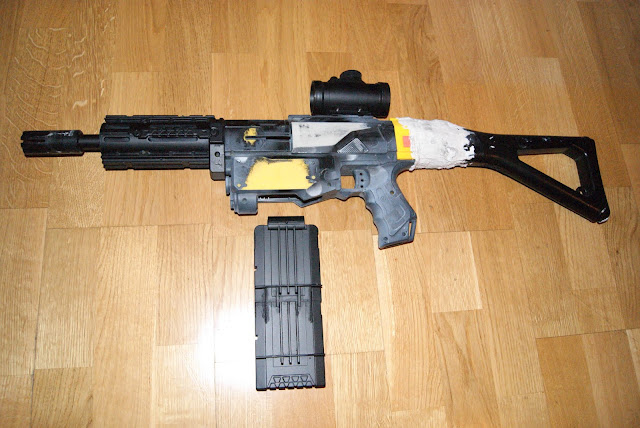

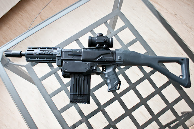

    Und noch ne Recon. Diesmal in M16 short Optik!
    Muß aber noch die Schulterstütze angespachtelt werden und nen Mündungsfeuerdämpfer kriegt se auch noch. Dann noch schleifen lacken und fertig.
    [​IMG]
    [​IMG]
    Greetz Grisu

    Du hast zweifelsohne was drauf! Gratulation!
  15. Nocterus
    Nocterus Benutzer
    Vorallem ist es beeindruckend wie sauber du arbeitest.
    Man erkennt die Recon ja kaum nach dem Mod.
  16. Zsadist
    Zsadist Benutzer
    Alter, Du machst mir Angst!!!
    Damit kannste aber nicht draußen rumrennen und wie blöd nerfen........
    Saugeil, echt

    @ grisu, sag mal wie spannst du die denn??
  21. Grisu
    Grisu Neuer Benutzer
    Die spann ich oben am Aimpoint das ist mit Epoxid-Harz auf die Schiene geklebt und hält somit bombenfest...

  22. Stefan
    Stefan Ask me about Blasters!
    Ich dachte bisher, dass die Softair-Aimpoints auch in die NERF-Schiene passen? Oder hält das nicht sinnvoll ohne verkleben?
  23. Grisu
    Also ich hab als erstes mal ne original Schiene auf die Nerf-Schiene geklebt und verschraubt und dann das Aimpoint auf die Schiene geklebt und verschraubt. Da weiß ich wenigstens das es hält. Aber Aimpoints, Lampenhalter etc. passen auch auf ne Nerf-Schiene nur nicht 100%ig..
  24. Nocterus
    Nocterus Benutzer
    @Stefan: Meine Erfahrung damit ist auch dass die dann leicht wackeln weil sie eben nicht 100% passen (schätzungsweise wegen unterschiedlichen Normen oder umrechnungsfehlern ins metrische System)
    Deswegen ist es sinnvoll die zu verschrauben und/oder zu verkleben. Hat den sinnvollen Nebeneffekt wie bei der netten Waffe da oben dass man auch den Aimpoint zum spannen nehmen kann ^^
    Ich persönlich bevorzuge ja bei der Recon ne Pumpaktion oder wie bei der Longshot nen Ziehmechanismus
