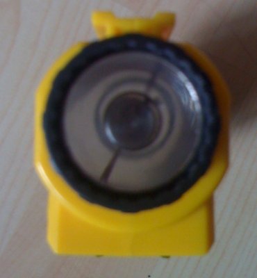

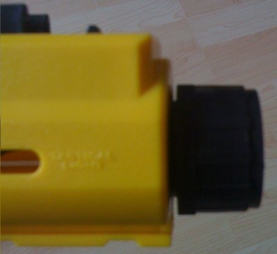

Nun den Lötkolben in die Steckdose und das rote Kabel (+) an den + Kontakt des Lampenhalters löten, das selbe mit dem - Kontakt (schwarze Kabel) machen.
Dann sieht das alles so aus:
Nun noch zusammen schrauben und wir haben ein gutes Tactical Light :)
Hoffe konnte euch damit helfen !
