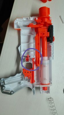

    [​IMG]
    du bist ein Engel es hat fungtioniert mit dem trocken laden es ist hinten eingerastet und da habe ich einfach mal mit der start Feder probiert und es hat wieder tadellos funktioniert
    ich verstehe bloß nicht warum es mit der 12 kg Feder da nicht geht
    hat die da vielleicht zu viel Kraft?
    also ich bin dir ja schon echt dankbar das sie wieder funktioniert aber hast du eine idee warum sie ausgerechnet bei der starkenfeder nicht einrasted und bei der standert Feder perfekt geht?

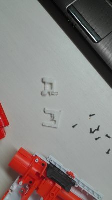

    [​IMG]

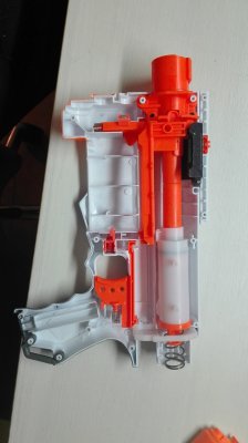

    [​IMG]
    da du dich anscheinend so gut damit auskennst wollte ich dich gleich noch fragen wozu diese teile da sind ?

    Diese Teile sind "Locks" - rasuswerfen, denn letztlich können sie auch Fehler produzieren. Wenn ich das recht sehe, ist das eine das Triggerlock - damit kann man dann ohne Magazin nicht mehr abdrücken.
