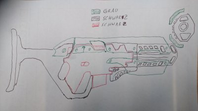

Hier erstmal ein Bild vom vorläufigen Design.
