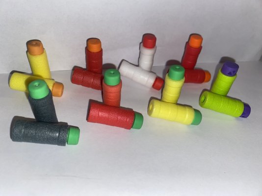

Kurzreview und Vergleich der G-Darts
Plattform Worker Kunlun
[~320fps mit gelben Worker 1,0g HE
als Referenzwert (Non-Bamboo)].
1,2g GFZ G Bamboo (rot) = ~290fps
1,3g Sabre T Bamboo weiss / v2 = ~300fps
1,3g Sabre T Bamboo rot / v1 = ~300fps
1,2g Worker HE Bamboo schwarz = ~300fps
1,2g Worker HE Bamboo rot = ~290fps
1,2g Worker HE Bamboo gelb = ~280fps
~1g Dart Zone Nitroshot+ (grün) = 320fps
Zielschießen stehend 12m auf 55mm Öffnung:
1,3g T-Dart Bamboo weiss = 20/20 versenkt
1,2g G-Dart Bamboo (rot) = 20/20 versenkt
~1g Nitroshot+ Bamboo (grün) = 14/20 versenkt
Das schlechtere Trefferbild der Nitroshot+ war zu erwarten, bei so hohen FPS macht sich das Dartgewicht einfach bemerkbar (eigentlich auch nur 0,96g laut Dart Zone).
Die T-Darts trafen minimal höher als die G-Darts, bei dem FPS-Unterschied ist das ebenfalls nachvollziehbar, das Trefferbild innerhalb der 55mm war aber nicht wirklich zu unterscheiden.
(Die Sabre und Worker Bamboos sind selber angefertigt mittels der Aluminium Hülsen von Worker.)

Du hast nicht zufällig alle tatsächlichen Ergebnisse aufgeschrieben, so dass man die Standardabweichung berechnen könnte? Ich finde die eigentlich mitunter am Interessantesten, weil die Anzeichen für die Konsistenz geben.
6.289
Kann man gut in einer Excel Tabelle machen. Direkt beim Chronen immer gleich die Werte eintragen, und die Tabelle zeigt Dir nach 10 Schüssen die Standardabweichung und den Mittelwert. Lässt sich per Copy&paste auch vervielfältigen.
