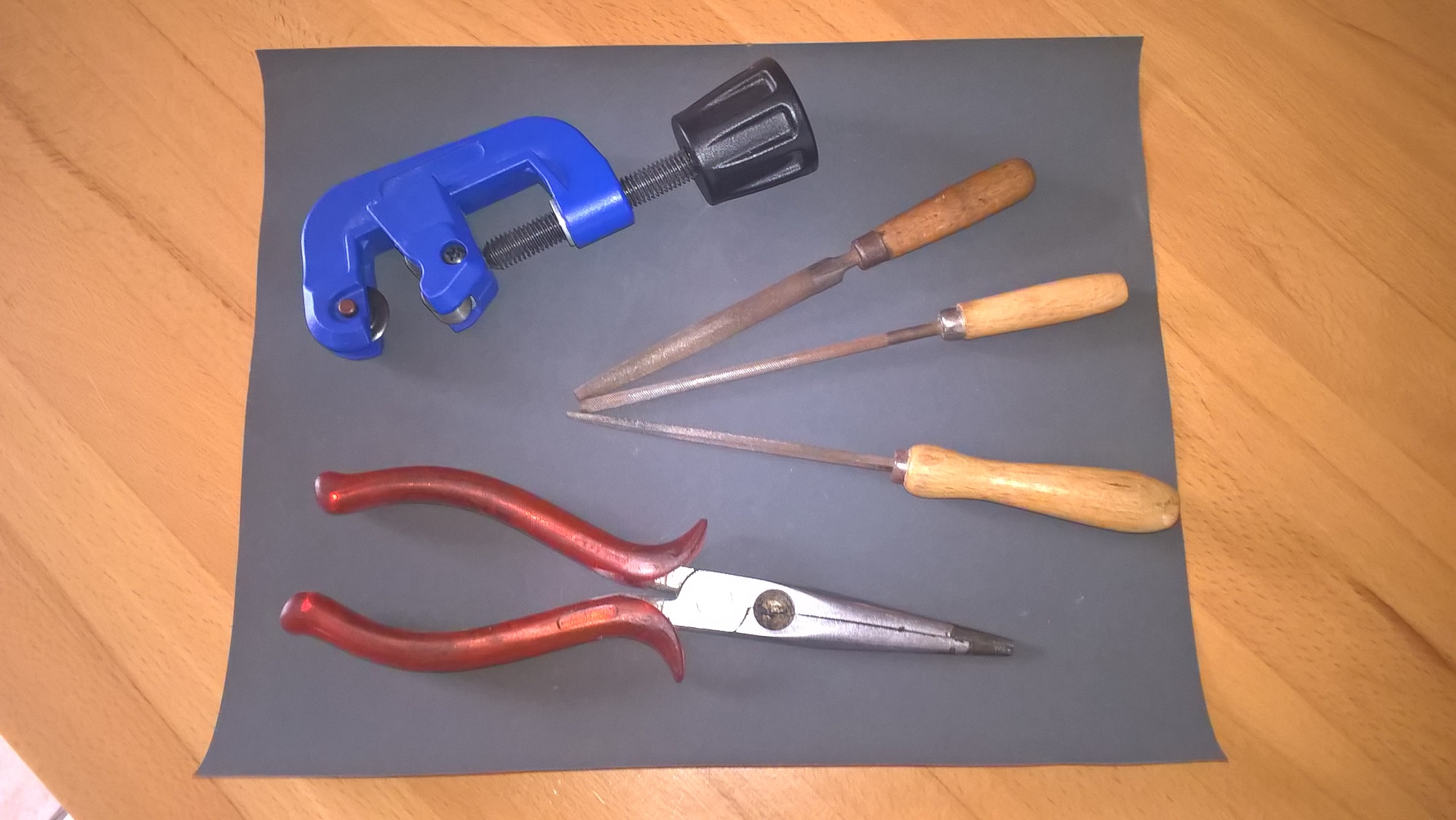

Zum Thema Werkzeugen kann ich beitragen, dass ein Rohrschneider, eine Dremel (stellvertretend für alle vergleichbaren Multifunktionsschleifer!) mit Trennscheiben, ein Schlüsselfeilensatz und verschieden gekörnte Schleifpapierbögen (z.B. 300er, 600er, 1000er) schon ausreichen.

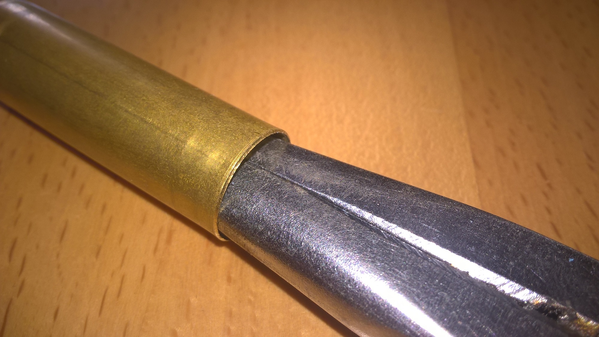

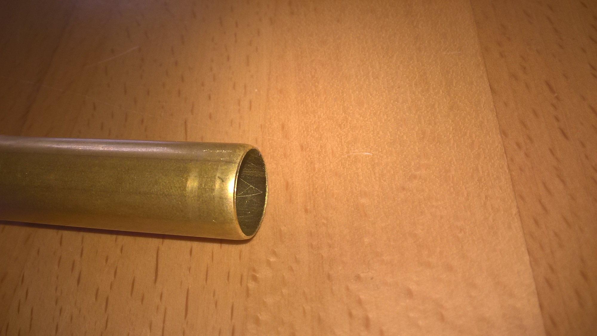

Vielleicht noch ein kleiner Tip:
Wenn die Messingrörchen mit dem Rohrschneider getrennt wurden, ist das Ende nach innen gedrückt, weshalb manche lieber sägen. Man muss nach dem Trennen dann z.B. mit einer geschlossenen, außen gerundeten Spitzzange das Ende vorsichtig, unter drehenden Bewegungen, wieder etwas aufbördeln.
