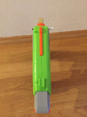

Hallo Liebe Blaster Community,
nachdem ich hier bald ein Jahr unterwegs bin, mir hier quasi mein gesamtes Wissen über Dartblaster und alles drum herum angeeignet habe und ihr immer stehts zu Dienste wart bei jeglichen Fragen, hoffe ich hiermit mal etwas ,,zurückzugeben".
Die Idee ,eine Side/Talonstrike auf Magazingebrauch umzubauen, hatte ich schon vor ner Weile und wollte mich einfach nicht mehr loslassen,denn mich hat das schon immer irgendwie genervt, dass die wie ein Magaziner aussieht, aber keiner ist. Und dann hab ich mir halt mal Gedanken drüber gemacht,bin zu dem Schluss gekommen, dass es theoretisch funktionieren würde und habe mir Messing, Magazin und Blaster bestellt.Nach meinem Wissen bin ich der erste der auch nur annähernd so etwas mit ner Sidestrike/talonstrike gemacht hat, also hier erst mal ein paar Bilder zum Überblick was gemeint ist. Eine Ausführliche Anleitung folgt die nächsten Tage/Wochen in Folgen aufegeteilt. Und damit es keine unklarheiten gibt: Ja, sie funktioniert . Ist aber eher noch ein Prototyp. hat also noch Verbesserungspotential
Kamikatze
Lernender Modder
-dann eigentlich nur noch den Nagel/die Stange und das entsprechende Gegenstück befestigen und schon sollte die Breech mit dem Spannmechanismus gekoppelt sein
