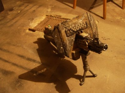

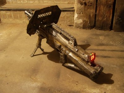

Da das hier ja der Beschreibungsthread ist werd ich auch noch was technisches zum Mod schreiben, aber erstmal was für's Modder-Herz:
Zähler:
Mündungsfeuer:
cc-top
*Sabber, Lechz* Hab deinen fertigen Mod gleich mit in den Best-of-Thread gepackt:)
Nicht nur geiler Mod, sondern auch richtig tolle Fotos, gerade das Zweite!

Die Stampede so gut wie unverändert mit Metall-Look und Zähler.
Ich persönlich finde die Lage des Zählers nicht optimal und hätte mir etwas mehr Modifikation und Bemalung gewünscht.
Aber ich glaube die elektronische Ausführung macht hier den grösseren Teil aus.
Meinen vollen Respekt! :D

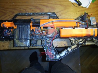

Im Anhang noch eine kleine Impression.

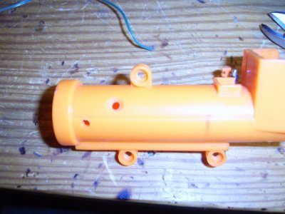

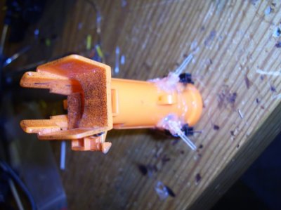

Ich zersäge die und klebe die mit Heißkleber fest (siehe Foto).
