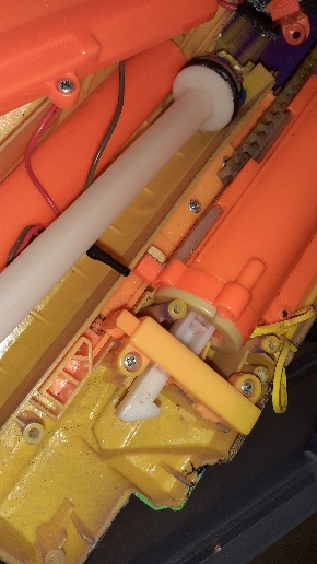

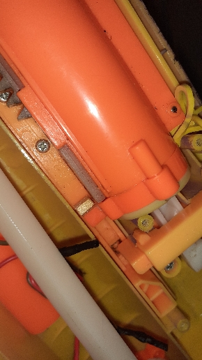

Hallo Zusammen,
ich habe heute nach der detaillierten Anleitung von blasted.de mir meine Stampede und das Tuning set vorgenommen.
Nun ja, das klingt nicht gesund. Ich kann den Fehler nicht finden. Auf den Bildern der Sachstand. Und anbei der gruselig ungesunde sound.
Ich habe dazu just fest gestellt, das auch der Auswurf des Magazins nicht funktioniert.
Hat jemand eine Lösung bzw. Vorschläge? (Die fehlenden Schrauben habe ich noch eingesetzt.
Danke schon einmal
Torben

Hm also nach dem Geräusch her klingt das so, als ob das der Plunger gar nicht bewegt wird, sonst würde man höchstwahrscheinlich das normale klong, klong, klong hören, das eine Stampede normalerweise bei jedem Schuss von sich gibt.
Allerdings läuft der Motor ja zweifellos, solange ich also nichts übersehen/hört habe, funktioniert die Kraftübertragung von dem Motor auf den Plunger nicht.
Hier könnte ein klarer Schwachpunkt das Getriebe sein. Wenn da ein Zahnrad beschädigt ist, funktioniert das ganze System leider nichtmehr. Das ist mir auch schon ein zweimal passiert.
Falls das nicht der Fall ist, könnte irgendwas beim Plunger stark schräg zusammengesetzt sein, dass sieht mir aber in den Bildern nicht so aus.

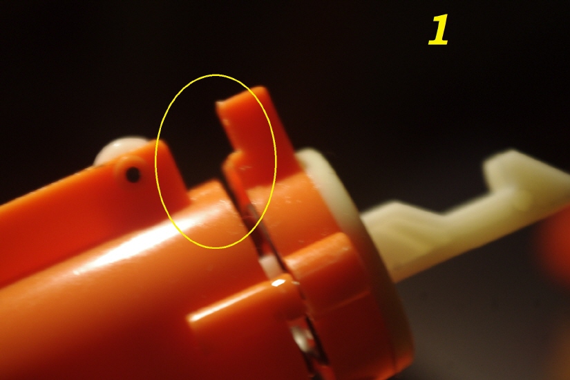

Zu letzt: am ende des Plungers wird eine Kappe auf diesen geschraubt, die dafür sorgt, dass die Hauptfeder (nicht die schwarze, die silberne) an Ort und Stelle gehalten wird. Jedenfalls muss man dieses Teil in eine bestimmte Richtung einbauen. Da ist so eine eckige ausbuchtung dran, die muss unbeding nach unten zeigen, sonst funktioniert dass ganze nicht. Ich schicke dazu gleich ein Bild rein und hoffe, dass meine Ratschläge dir zumindest etwas weiterhelfen;)

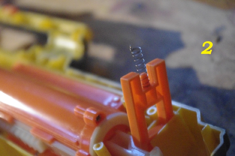

Den Catch controll schieber checken. Dieser Schieber ist unter dem Plunger catch eingebaut
und enthät eine Feder, die gerne aus ihrer verankterung hüpft.
Ausserdem sollte das Loch im schieber durch ein Stück Pappe oder Kunststoff geschlossen werden.

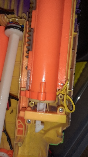

So, ich bin heute endlich dazu gekommen. Und dann hoffe ich das aller Hinweise hier (Bild1) das Problem lag. Ich habe das Endstück (Name?) anders herum eingesetzt.
Jetzt habe ich vergessen wie herum ich dieses Ding (Name) einzusetzen habe (Bild2).
Hinweis: ich werde die Bilder nach erfolgreicher Lösung nicht von meine homepage nehmen, ich werde aber die Lösung dazu dort auch veröffentlichen.
Mit der Feder nach oben. Also, wenn der Blaster offen vor dir liegt, schaut die Feder von dir weg.
Und das Ding nennt sich 'Catch', da es die Aufgabe hat den Plungerkopf bzw in diesem Fall die Plungerrod festzuhalten, bis der Blaster ausgelöst wird.

Nur der Katch ist auf der einen Seite ausgehöhlt, die andere Seite Massiv und mit einer schräge von der Oberseiterte Richtung Catchtfeder hinab zur Quadratischen Öffnung versehen. Auf welche Seite muss die Schräge?

Die das runde Endstück auf Bild 2, das kleine fizzelige Ding musste nach unten zeigen.
