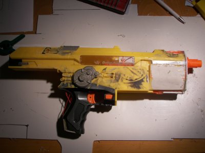

    Nun habe ich mit Flex, Säge und Schwingschleifer alle überflüssigen Plasteteile entfernt und den vorderen Bereich mit Spachtelmasse geglättet.
    Beim Spachteln stehts darauf achten, dass die Löcher für die Gehäuseverschraubung noch frei bleiben.
    Draufsicht nach oben genannten Arbeitsschritten:
    Entferntes Endstück und Akkufach und abgeschliffene Oberfläche:
    Auftretende Lücken habe ich unter Zuhilfenahme von Heisskleber mit PVC Platten verkleidet.

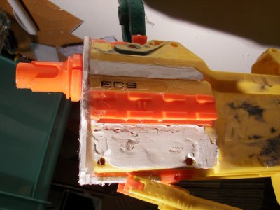

    ...und dann und ein kleines Stück Lauf angesetzt, da ich den Orginallauf bis zu dem noch vorhandenen festverschraubten Teil entfernt habe.
    Hierfür habe ich ein Stück Lauf eines alten Blasters genommen und ein zugeschnittenes Endstück drübergeschoben um das ganze noch zu stabilisieren.
    Es war ne ganzeschöne Fricklei den Lauf vorne gerade aufzusetzen. Ich halte dies aber für die Schussfähigkeit für recht wichtig!
    So sieht das Ganze dann aus:

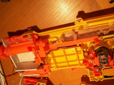

    Dannach habe ich die Kabelabdeckung "im" Magazinschacht abgeschraubt und mit einer kleinen Zange die neuen Kabel durchs Gehäuse verlegt und teilweise mit Heisskleber fixiert.
    Hierbei hab ich immer fein drauf geachtet, dass die Machanik nicht irgendwo blockiert wird.
    Beim neu verlöten der Verkabelung muss natürlich der Wiederstand (braun) drin bleiben und alles nochmal schön festgeklebt werden, damit die Kabel beim Zusammensetzen nicht irgendwo eingeklemmt werden.
