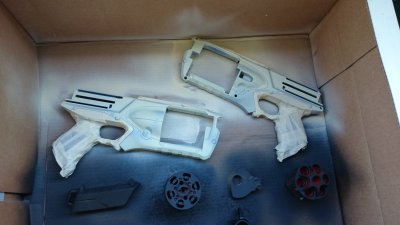

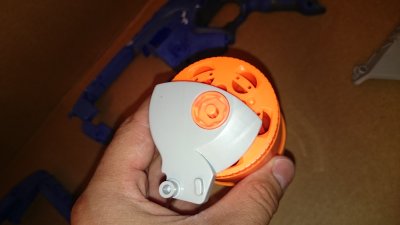

ich wollte meine neue Strongarm gerne lackieren und war auch schon fleißig am schleifen und jetzt wo ich mir grade alles zum grundieren bereit lege hab ich etws angst wegen der Trommel. Diese ist an einer Rückklappe befestigt welche beweglich ist und Ich weiß nicht ob diese vllt. verklebt.
Ich habe schon im Netz gesucht wie man diese zerlegt aber da steht das sie mit Schrauben befestigt sind, welche an meiner Trommel nicht vorhanden sind.
Wenn mir einer sagen kann wie ich sie zerlegen kann oder wie ich trotzdem drüber sprühe wäre ich euch sehr dankbar.

hoellenhamster
Hi!
Ich stimme BrittLiv zu: Den Teil würd ich zum Lackieren nicht auseinander nehmen. Aber fürs Protokoll ein paar Ergänzungen zu ihren Ausführungen bei instructables (kann ja sein, dass wirklich mal wer die Trommel auseinandernehmen muss):
Die beiden Schrauben auf der Rückseite verstecken sich hinter dem rotierenden grauen Teil. Einfach das besagte Teil weiterdrehen, bis man beide gesehen und gelöst hat. Danach muss man die beiden Teile der Trommel voneinander trennen. Das fand ich ohne nen Hebel schwer bis unmöglich, ich würde darum vorschlagen, einen Schlitzschraubenzieher im Spalt anzusetzen und vorsichtig zu hebeln (immer mal die Seite wechseln, sonst macht man das Plastik dort auf unschöne Weise kaputt).

Bensch
Okay danke erstmal, hab es jetzt hinbekommen! Dann kann das grundieren ja los gehen :)
edit: ich hab jetzt auseinander genommen also auch die trommel komplett und eben auch schon grundiert, hoffe es geht so auch, werde euch aber berichten ob es geklappt hat ;)

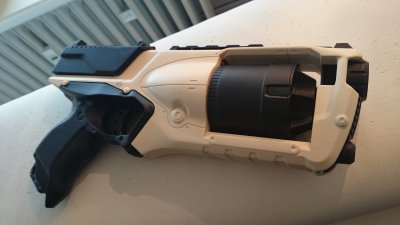

Hallo,
so nach mehrfacher Lackierung und ziemlich schlechter Abklebung habe ich es so gut wie geschafft meine erste Nerf fertig zu machen.
Jetzt habe ich ein kleines Problem mit dem Klarlack bei dem Ihr mir vielleicht helfen könnt?
Ich habe die Waffe nach dem durchhärten des Lackes zweimal mit Klarlack in Matt lackiert in Abständen von sieben Stunden, die letzte Schicht habe ich gestern um 11 aufgetragen und seit heute morgen härtet sie aufm Balkon in der Sonne.
Auf dem Klarlack steht das er nach sechs Stunden ausgehärtet ist, aber wenn ich mit dem Fingernagel am Schaft lang ziehe (der Teil ist später verdeckt;) ), ziehe ich immer noch ohne Probleme rillen in das Kunststoff oder den Klarlack.
Weiß einer ob das am Klarlack liegt der noch nicht ganz trocken ist oder ob ich vielleicht einen falschen Lack genommen habe?

Erstmal vielen dank für die Hilfe, so hab ich es glaub ich einigermaßen hinbekommen.
Ich hab die Nerf jetzt erstmal zusammen gebaut und werd sie aber trotzdem noch in Ruhe trocknen lassen :)
Im Gesamt Eindruck finde ich sie ganz okay, klar viele kleine Fehler und manchmal auch nicht alle Teile richtig besprüht und leider bewegen sich die Teile nicht mehr so leicht und die Trommel ist auch etwas schwerer zu bewegen, ist das normal oder ein Zeichen das ich zuviel Lack genommen habe?

Schwergängigkeit ist ein zeichen für "zu viel Lack" wobei an manchen stellen bereits die Grundierung mehr ist, als der Blaster gerne hat...
Zum Thema aushärten! Ich habe schon lange das Gefühl, dass direkte Sonneneinstrahlung beim aushärten von Lack hinderlich ist! Das hält ihn irgendwie.. weich ^^ Ich hol meine Blaster deshalb immer irgendwann zum aushärten rein!
Ophiuchus
Sieht toll aus... selbst dass der Blaster für meinen üblichen Geschmack zu clean ist, gefällt mir in diesem Fall. Was ist das für ein Weiß?
Bei Stellen, wo viel Reibung ist, mach ich meistens nur eine Schicht Klarlack. Innenteile lackiere ich gar nicht und beim Abzug nur das, was man sieht. Und beim Zusammenbau alle beweglichen Teile immer schön mit Silikonöl schmieren.

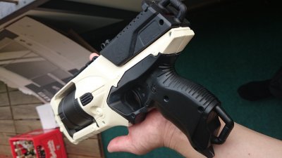

Sieht gut aus,
für's nächste mal würd ich dir vielleicht noch ne dritte farbe empfehlen (im zweifelsfall grau wenn das s/w thema bestehen bleiben soll) für details sowohl auf dem schwarzen als auch auf dem weißen untergrund. Das lässt den blaster noch ein wenig stimmiger erscheinen (wieviel das ausmachen kann sieht man glaub ich ganz gut an meinem nitefinder).
Bei der strongarm hätte ich die details z.b. Auf die griffseiten, diverse nieten und schrauben und die einkerbungen in der unterseite vorne.
nur mein senf dazu :)
