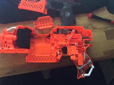

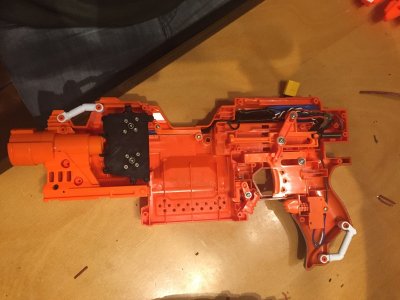

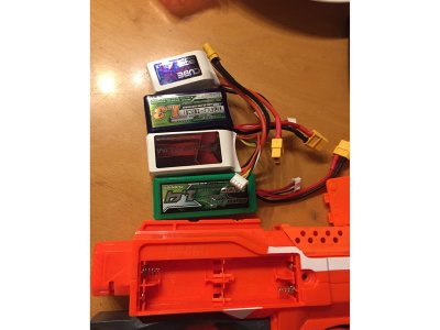

ok das mit den lipos wird ohne größere eingriffe oder 3d druck auch nix. ich hab genug auswahl aber keiner passt. entweder zu breit, zu lang oder zu dick...zumindest bei 3s. 2s wäre kein problem. da ihr ja mit euren motoren um die 30000 umdrehungen fahrt, plus den größeren durchmesser der flywheels, müssen wir bei den brushless schon auf 3s gehn denke ich. ich gucke mal was es noch für akkuspacks gibt. evtl passt ja doch einer knapp rein.

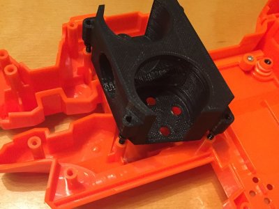

hm nächste rückschlag. die datei taugt nix. sie ist 2mm zu breit. die schraubenlöcher für die motoren sind viel zu groß und deplatziert. ein standard 2204 passt nicht ohne dremeln rein. ein loch für die motorwelle muss auch noch gebohrt werden...also nix mit plug&play. schade, der ersteller hat sich so viel mühe gegeben und trotzdem ein paar grundsätzliche dinge verpatzt. verwundert mich ein bischen.

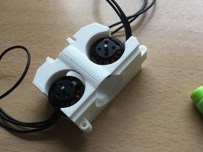

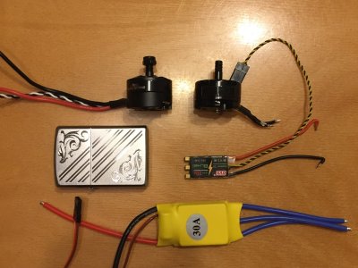

die platzverhältnisse haben mich dazu gezwungen auf einen kleineren motor auszuweichen. das ding zu designen ist echt hart. man muss so viele unterschiedliche maße einhalten, die sich sehr schwierig messen lassen...
erste prototyp ist fertig. der passt ziemlich gut, aber die motoren sitzen noch nicht korrekt. gehen wir heute nochmal dran.

yeeees mission accomplished!
nach mehreren fehlschlägen die ich euch erspare, haben wir die ersten beiden am laufen.
v2 hat den arduino noch unten im griff, damit wir bei geschlossenem gehäuse an den usb konnten und ein drehpoti.
v3 ist ohne poti und alles oben reingepackt.
die leistung mit 3s bei einzelschüssen liegt etwas unter der brushed. die hat aber auch 40000 plus flywheels. die1806 sind sehr schlank. bei 4s keine zweifel mehr. bei "dauerfeuer" können die brushless insgesamt überzeugen. die drehzahl geht kaum spürbar zurück. sie ist leise und erzeugt fast keine vibration. es is schon spät und ich müde. ich stelle die tage eine linkliste zusammen, was ich alles benutzt habe.
für interessierte die nachbauen wollen, gebe ich gern die datei für den flywheelcage frei und das file für den arduino.
