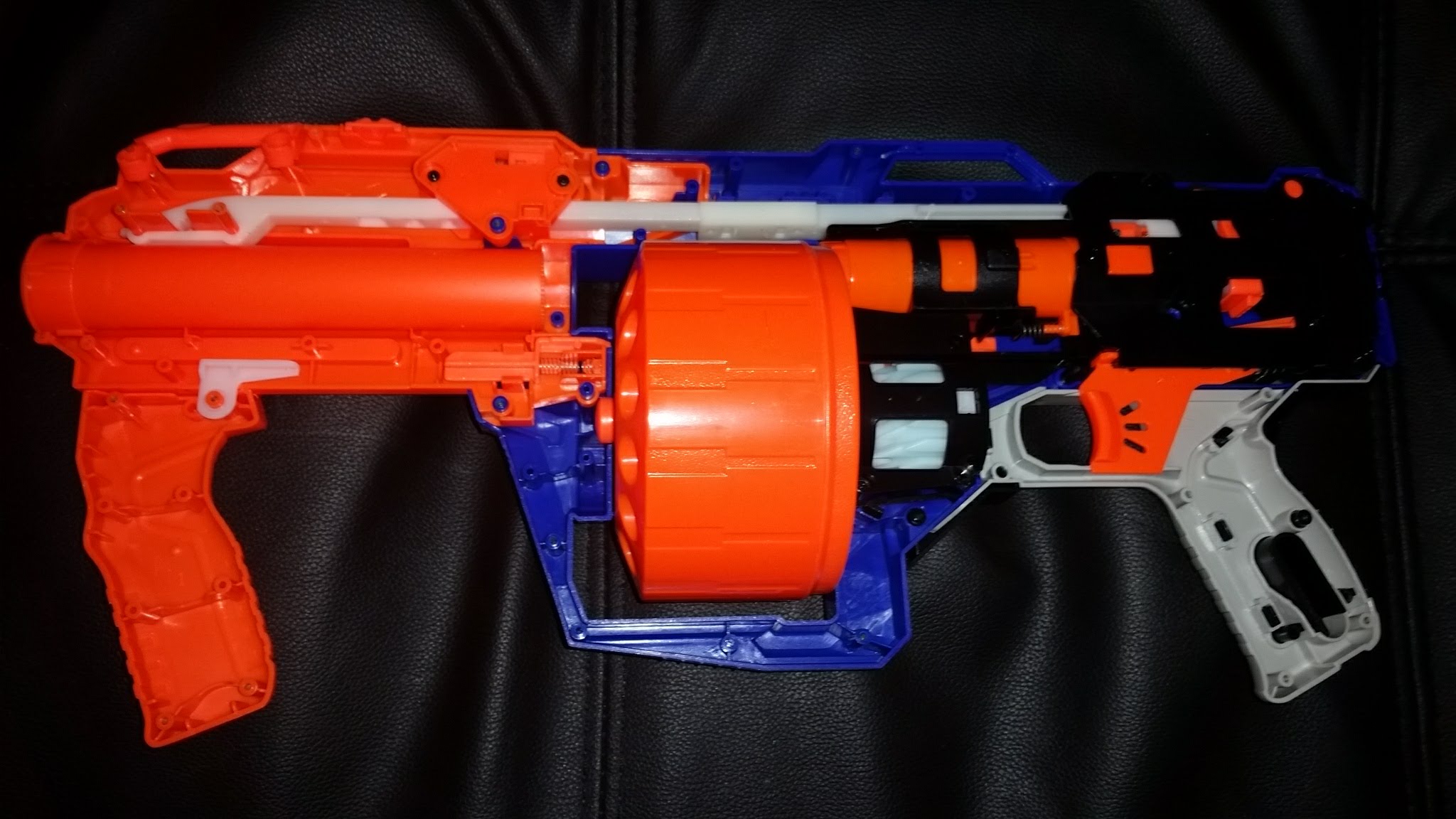

Hallo an Alle,
Ich bin absolut frisch in diesem Forum und habe aktuell ein kleines Problem. Ich wollte meine Surgefire mit einer anderen Feder bestücken und leider verzweifle ich mit dem Zusammenbau.
Habe mich leider verzettelt. Kennt jemand eine brauchbare Anleitung dazu? Insbesondere die Mechanik im oberen vorderen Teil bereitet mit Kopfschmerzen. Steige nicht durch.
Vielen Dank für sämtliche Hilfestellungen.

Ohne Bilder wirds wirklich schwer zu sagen was nicht genau stimmt, aber zum Vergleich hab ich hier schonmal ein Bild von Blasterhub, vielleicht hilft das schon etwas weiter... ansonsten gibt es sicher noch Youtube Videos von irgendwem, der das Ding mal aufgeschraubt und wieder zusammengesetzt hat.
Quelle:
http://www.blasterhub.com/2017/12/nerf-elite-surgefire-review/#&gid=1002&pid=1
