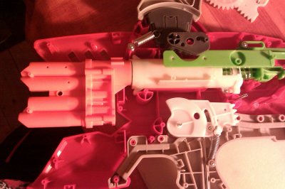

Dies ist mein erstes Projekt hier und ich wollte mal nachfragen ob sich damit vllt schon jemand auskennt.
Ich habe vor den Thunderbow kleiner zu machen da mir das System zwar zusagt, ich das Ding aber einfach zu Groß finde. Der rote Teil des Bogens soll dabei auf ein minimum runter gesägt werden und das Kaliber auf normale Elite Darts geändert werden. Meine Idee war nu das ich mir einen Crossfire Bow dazu nehme und den kompletten vorderen Teil austausche, da das System ja das selbe ist, nur halt mit einem Dart weniger...
Die große Frage ist jetzt, sind die beiden "Luftverteiler" simpel austauschbar? Bekommt man die auf dauer dicht oder bekommt man bei massiven Gebrauch Probleme mit der klebestelle? Hat sich da schonmal wer an diesen "Luftverteiler" dran getraut? Und welchen Kleber nimmt man da am besten zum abdichten?
Ich stell einfach mal 2 Bilder der Innenteile mit rein damit das niemand raussuchen muss.

Die Laufeinheit mit dem Smart-AR-System ist grundsätzlich vollkommen austauschbar. Sofern man nicht anfangt die AR-Einheit selber zu modfizieren (warum auch immer) ist das einzige Stück "Arbeit" das neue AR-System auf den Luftauslass der Plungertube zu montieren.
Ob die Durchmesser passen oder ein Adapter benötigt wird oder ob du ne Klebestelle zwischen Laufeinheit und Plunger lösen musst ... kann ich dir aber leider nicht sagen.
Wenn du aber mal genauere Bilder und eine Beschreibung der Mechanik des ThunderBow posten würdest wäre das sehr genial. ;)

An der AR-Einheit selbst werde ich nichts verändern, demnach wird das dann hoffentlich nicht so schwer.
Gibt es hier denn Kleber empfehlungen die man für solche Teile am besten nimmt? Ich mein es wird ja relativ stark belastet beim Schießen.
Das Foto oben stammt aus dem Internet, ich hab meinen Bogen noch nicht aufgemacht ;) aber hier mal ein nettes Video wo man alle Einzelteile sehr gut sehen kann:
Für alles was halten soll und bei dem dir auf anhieb nichts besseres einfällt, nimm 2-komponenten-kleber (2k kleber).
Die größe der plunger tube sieht vergleichbar aus, du musst also keine großen lücken schließen der rest ergibt sich eigentlich.

An sich soll es ein Bogen bleiben, liegt daran das ich den zu LARP zwecken verwenden möchte.
Okay, den 2-Komponentenkleber habe ich schonmal auf meinen Einkaufzettel stehen ;) Ich hoffe auch mal das die in etwa gleich groß sind, werde mich am Wochenende mal dran trauen, dann gibts auch warscheinlich Bilder.

Der Mechanismus ist auf beiden Seiten. Das Ding einseitig zu verwenden wird schon schwierig, hab es während des Umbaus n paar mal ausprobiert und es ging überhaupt nicht gut.
Zurück zum Thema... Am Wochenende fleißig gewesen und zum glück haben die Teile sehr gut zusammen gepasst, eiziges Problem war das das AR-System des Thunderbows am Plunger fest geklebt war. Bei der Crossfire Bow war es nur gesteckt, daher konnte ich es einfach abnehmen. Bilder dazu gibt es heute Abend wenn ich zuhause bin. Gefühlt wurde die Reichweite bei dem Umbau noch ein Stück erhöht, was ich persönlich ganz nett fand. Das restliche verkleinern des Gehäuses war leider kaum möglich da die ganze Mechanik echt viel Platz benötigt.
Als nächstes werd ich das ganze noch an den abgesägten Stellen neu verkleiden, danach gibts nochmal n paar Bilder ;)
Mehlindi
Alles frei gelegt und bereit zum Umbau ^^
Das AR-System war leider mit dem Plunger verklebt, daher musste ich etwas dran rum sägen :/
Mit zwei lagen Panzertape hat das neue AR-System der Crossfire Bow 1a gepasst.
Alles wieder verschraubt und auch schon verkleinert, mehr ging leider nicht, Wirkt aber schon um einiges kleiner.
Das ganze hab ich provisorisch erstmal mit Drat befestigt damit ich schießen kann und ich muss sagen das ich mit der Leistung sehr zufrieden bin ^^
Als nächstes kommt wie gesagt die ausbesserung des zersäbelten Gehäuses, dazu muss ich mir noch Polystyrol-Platten kaufen, sobald ich die verbaut hab gibts dann neue Bilder ;)
