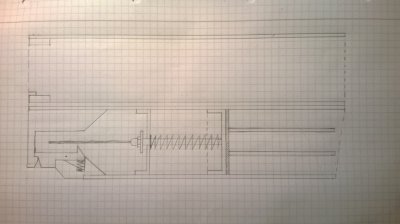

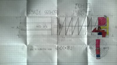

Moin,
da ich mir schon deslängeren Gedanken mache, wie man einen besseren oder cooleren Retaliatorlauf(ja auch Recon) bauen kann und schon die nette den Forenmitgliedern mächtig auf den Keks gegangen bin,
will ich euch mit ein paar Bildern zeigen wie meine Idee aussieht.
So sollte meine Retaliator später aussehen.
Den Standartwert habe ich mit Hilfe von flatten_the_skyline ,Anhand einer Jolt, ermittel.
Das hier ist mein, vorerst, endgültiger Entwurf. Dieser funktioniert mit des Pumpmechanismus.
Der Abzug wird große Ähnlichkeiten mit dem eines Snap Carbine's haben.
Der Punger wird aus einem 40mm Rohrstück, einem abgefeilten 50mm Endstück und Gummi bestehen.
Das ist der Querschnitt des unterren Rohres
Das ist die Granaten Hülse.
Ich nenne es UB-GW 03.
Ich hoffe dass ich das es euch gefällt und lasst bitte Konstuktive Kritik hier.

Also ich verstehe nicht ganz was Du da vorhast. Die Beschriftungen auf deiner Skizze in Futhark und dann noch auf dem Kopf sind auch nicht grad hilfreich...
Nach dem wie ich es verstanden habe, bezweifle ich aber, das es funktioniert.
Du willst 7 Darts auf einmal mit einem Federdruckblaster mit sehr großem Plunger abschießen. Da das Ding nur 22 cm lang wird, gehe ich von mehreren Läufen aus, also wahrscheinlich 6 Rohre, die kreisförmig um das 7., mittlere Rohr angeordnet sind.
Wenn das so richtig ist, kann ich dir mit Sicherheit sagen: Das geht nicht!
Ich habe dieselbe Anordnung mal mit einem Pango getestet (ca. 0,5 L Druckkammer, bis zu 4 bar) und selbst bei diesem Monstrum wurden nicht alle Darts immer zuverlässig abgefeuert, zwischen 1 und 4 Darts sind einfach immer steckengeblieben und die verschossenen Darts hatten dementsprechend sehr unberechenbare Reichweiten zwischen 7 und 20 Meter.
Eine deutlich bessere Anordnung wären 3 Läufe, in denen jeweils 2 Darts hintereinander stecken. Dadurch ist der Druckverlust geringer, wenn ein Rohr sich schneller leert als die anderen. Mit dem Pango kann ich inzwischen relativ zuverlässig 9 Läufe mit je 2 Darts verschießen und die fliegen auch weiter als die Anordnung mit 7 Läufen und je einem Dart.
Ein anderes Problem sehe ich in der Wahl eines Federdrucksystems. Nur mal als Anregung: Die Blasterparts-Tuningfeder für die Slegdefire hat 15 Kg Äquivalentgewicht und die ist nur für 3 Darts gedacht... Bei 7 müsstest Du eine Feder nehmen, die keine Holzkonstruktion mehr aushält - und Du hast keine ARs, die bereits verschossene Läufe verschließen. Soll heissen: Die Druckverluste und damit die Einbuße an Reichweite wäre immens.
Ich würde dir Dringend zu einem Luftfdrucksystem raten und da auch zu weniger Läufen.
Dieses System, was Du oben aufgezeichnet hast wird mit ziehmlicher Sicherheit nicht funktionieren.
