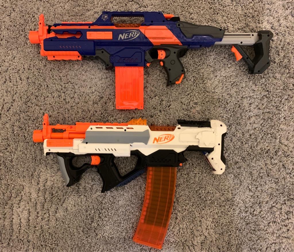

Hey hey,
i’m back...
Nach langer Abstinenz bin ich mal wieder dazu gekommen etwas zu bauen [emoji2956]...
Es ist dann doch ein Rapidstrike Bullpup-Mod geworden!
