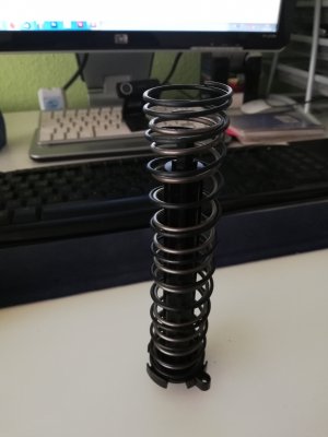

    Ich habe die Longshot jetzt geöffnet. Der Oring scheint wirklich ausgelutscht zu sein. Was zum Schmieren wird auch helfen. Mich wundert es aber, dass die Blasterparts Feder kleiner ist als die Originale (Kürzer und nicht so breit.). Ist das so ok oder hat da Blasterparst falsch verpackt? Auf dem Bild ist die schwarze Feder die originale und die hellere die von Blasterparts. Wie man auf dem Foto sieht, kann ich tatsächlich die oroginale über die von Blasterparts schieben.

  13. SirScorp
    Sieht völlig Korrekt aus^^
    Die Feder muss ja nur „passen“.
    Pano gefällt das.
  14. Pano
    Pano Neuer Benutzer
    Danke, hatte die Vermutung, dass die hin und her flitscht, weil die unten und oben nicht perfekt sitzt. Wird schon schief gehen. Berichte gleich. ​

  18. Pano
    Pano Neuer Benutzer
    So das Ding schießt endlich anständig. Nicht ganz so stark wie meine getunte Retailiator, kommt mir aber (so gut ich das in meiner Wohnung testen kann) etwas präziser vor.
    Oring ist etwas ausgelutscht, aber gleitet mit silikonöl noch ordentlich. Tausche ich bei Gelegenheit mal aus.
    Habe auch nur die Tuning Feder verbaut. Glaube auch dass beide Federn in Kombination das kleine schwarze Ding (an dem der Oring) sitzt auf Dauer von dem großen schwarzen Ding (auf dem die Feder sitzt) abreißen. Außerdem ist die Feder so stark, dass die Schulterstütze sich nach ein paar Mal spannen von alleine einklappt. Bei noch mehr Druck (beide Feder in Kombi) klappt sich die wahrscheinlich bei jedem Spannen ein.
