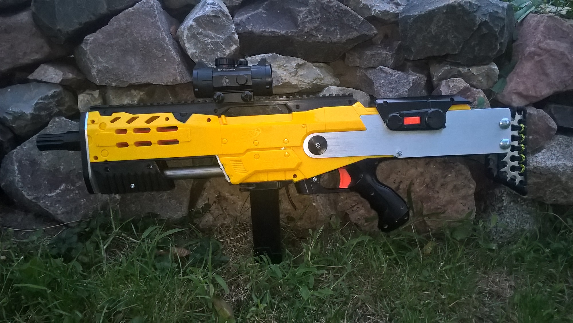

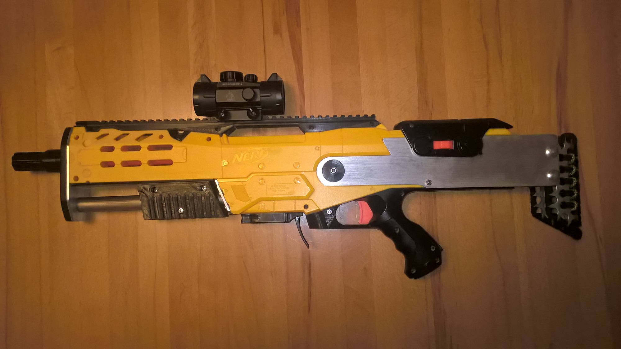

Blastaman
Nach dem sie jetzt viel zu lange rumgelegen hat, gab mir das Treffen in Bingen den nötigen Ars... Push sie endlich fertig zu machen :zähneputzen:
  • Blasterparts Feder
  • Brass Breech mit teilbarem Pusher (nach @medusa -Art)
  • short Scar (nach @medusa -Art)

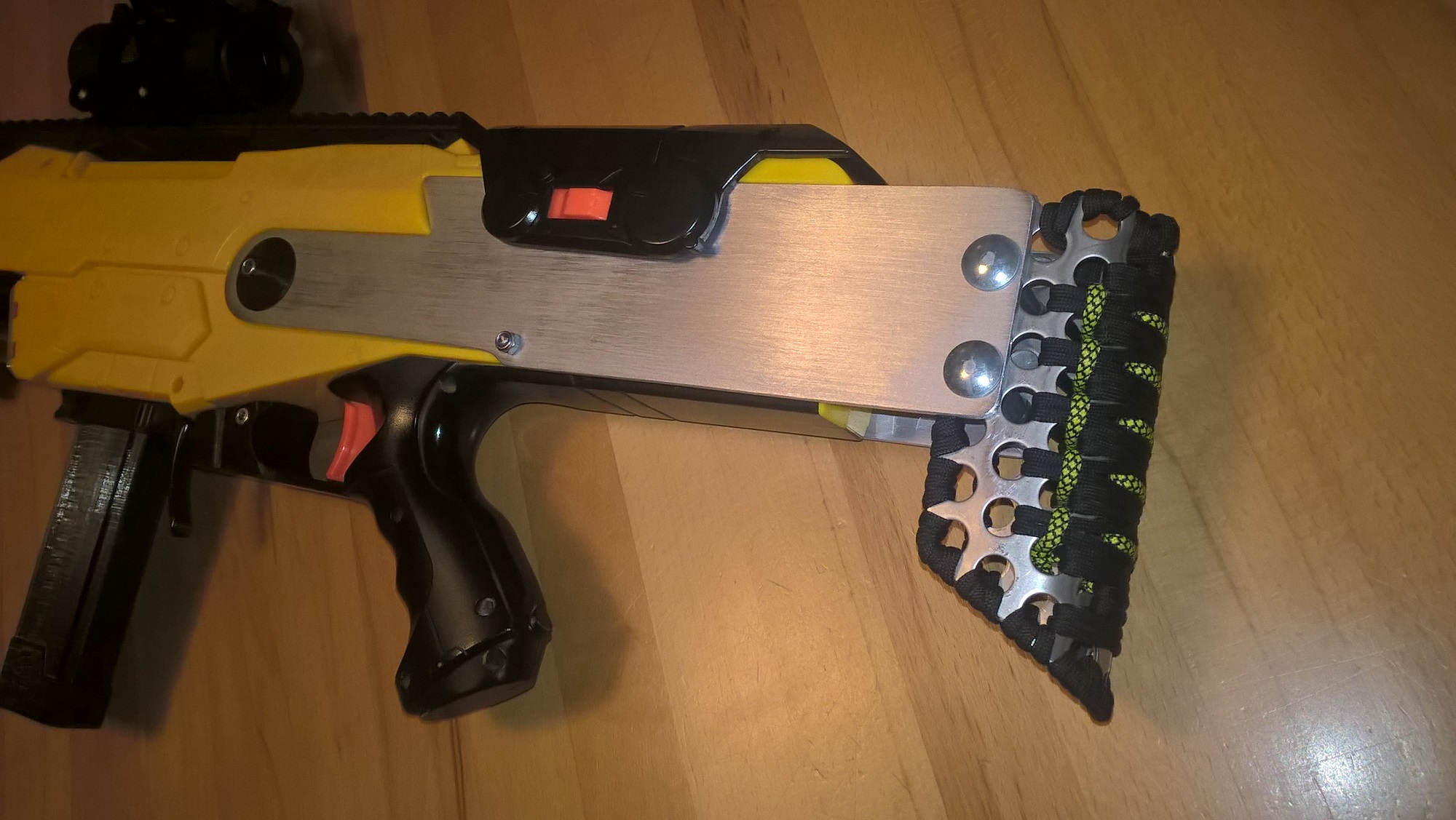

  • verstellbare Schulterstütze aus Alu, Stahl und ein Stückchen der originalen, Paracord-Flechtwerk
  • reverse Boltsled
  • Pump-Grip mit Slide-Rod aus Alu und Titan, 3D-Druckteile
  • Muzzle, Eigendesign, 3D-Druck
  • Triggerguard, Eigendesign, 3D-Druck
  • Toprail, 3D-Druck, https://www.thingiverse.com/thing:2435318
  • UTG Red/Green-Dot-Sight mit Staubkappen
Auf eine Lackierung hab ich nach einigem hin und her verzichtet. Von der Präzision mit dem kurzen Scarbarrel und kurzen Darts war ich echt überrascht, weshalb das Dot-Sight hier Sinn macht. Fressen tut sie lange und kurze Darts, wobei ich letztere bevorzuge.

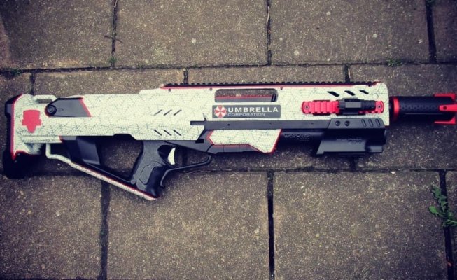

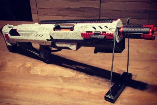

Bin nachdem ich hier die neuen Posts gesehen habe auch noch mal über meine gestolpert. Treibt zwar mittlerweile in England ihr Unwesen aber passt ja auch hier rein.
Warshot mit Short Dart Worker Internals, Centurion-Heck und zur Abdeckung des Pumpmechanismus' umfunktionierte Centurion Barrel Panels, alles mit Hydrodip und Umbrella-Design. War ein tolles Teil und hat mich hierher gebracht.
