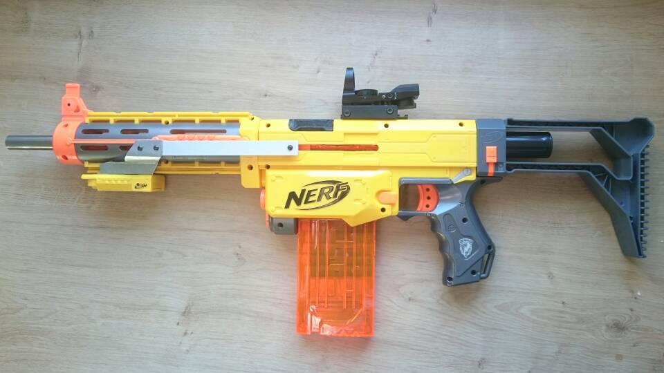

    Da mir das Nachladen original nicht gefiel, weil man immer den Blaster drehen musste, habe ich mir die auf dem Bild ersichtliche Repetierfunktion überlegt und gebaut. Die Weaverschiene und das Reddot-Visier hatte ich noch rumliegen.
    Kurz darauf las ich das erste Mal von der Plungerproblematik. Da es keine verstärkten Plunger mehr zu kaufen gibt, habe ich mir diese Lösung mit dem Stift im Lauf überlegt, wo der Plunger nun anstößt (nicht mehr mit dem Kolbenboden).
    Hält bis jetzt einwandfrei und ist vielleicht für den einen oder anderen auch ganz interessant, da die Plunger wie gesagt nicht mehr erhältlich sind.
    Aber nun Schluss mit dem Gelaber: [​IMG][​IMG][​IMG]

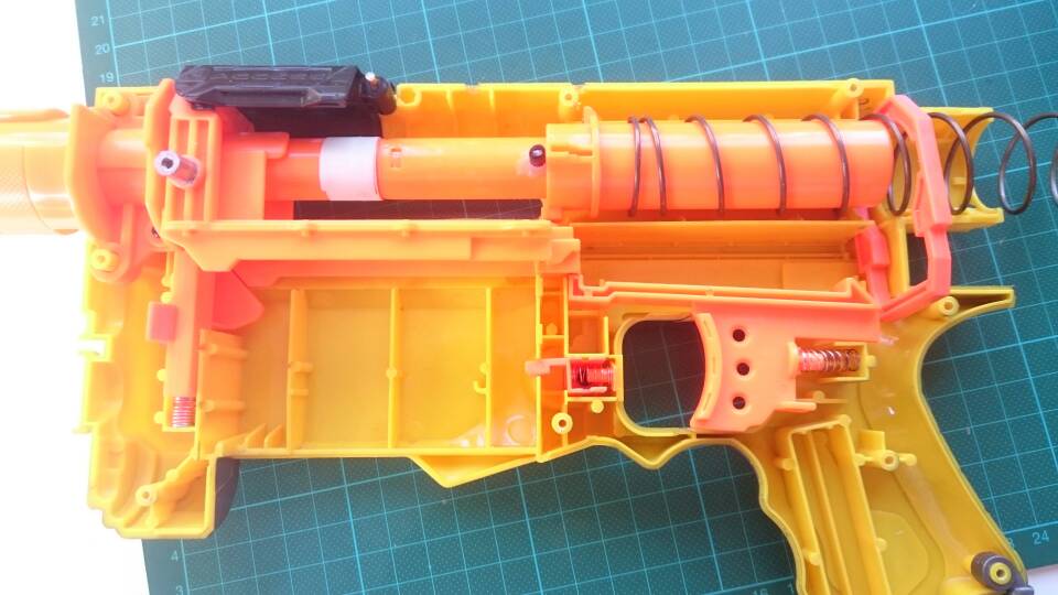

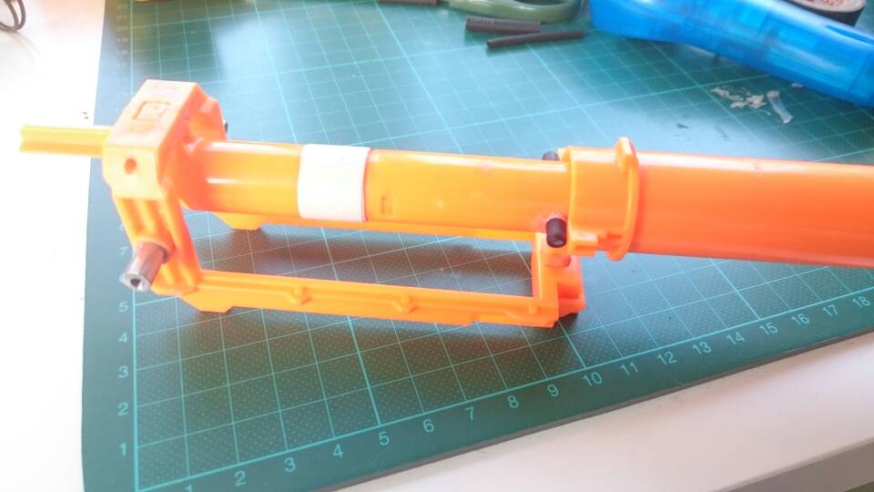

    So, neues von der Recon: auf Anraten von Alpha Asample habe ich noch einen Powerstock ergänzt.
    Das Ganze habe ich mit einer Standartfeder aus der Strongarm realisiert.
    Der Blaster wurde danach tierisch laut und Mega böse. Das hat eine Zeit lang Spaß gemacht, aber die Grenzen waren nun ausgereizt. Also habe ich eine Retaliator mit dem Pumpgriff ausgestattet und mit dem Hardrangekit von Blasterparts versehen.
    Damit war gleich die Leistung der Recon drin, ohne große Mods.

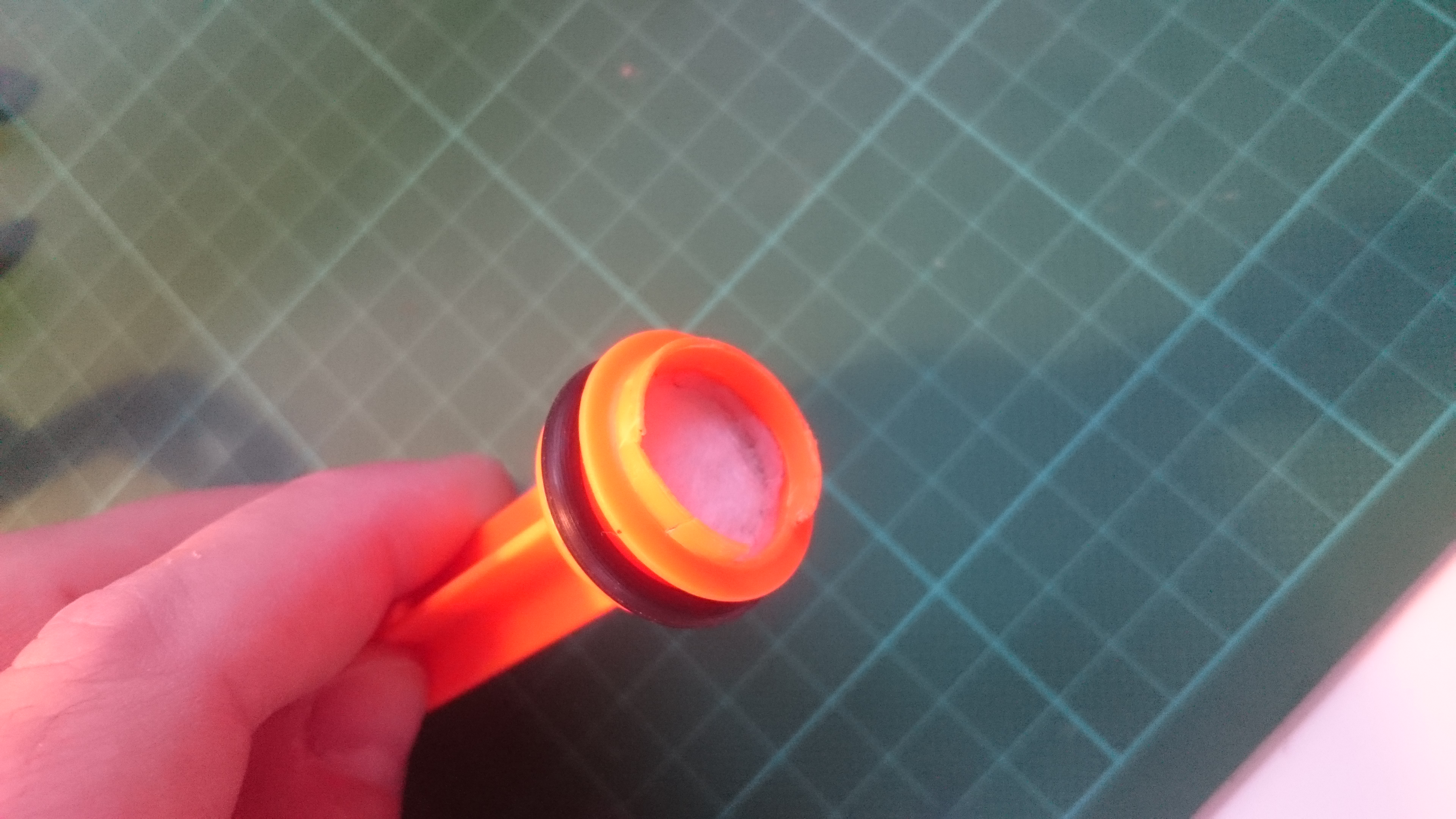

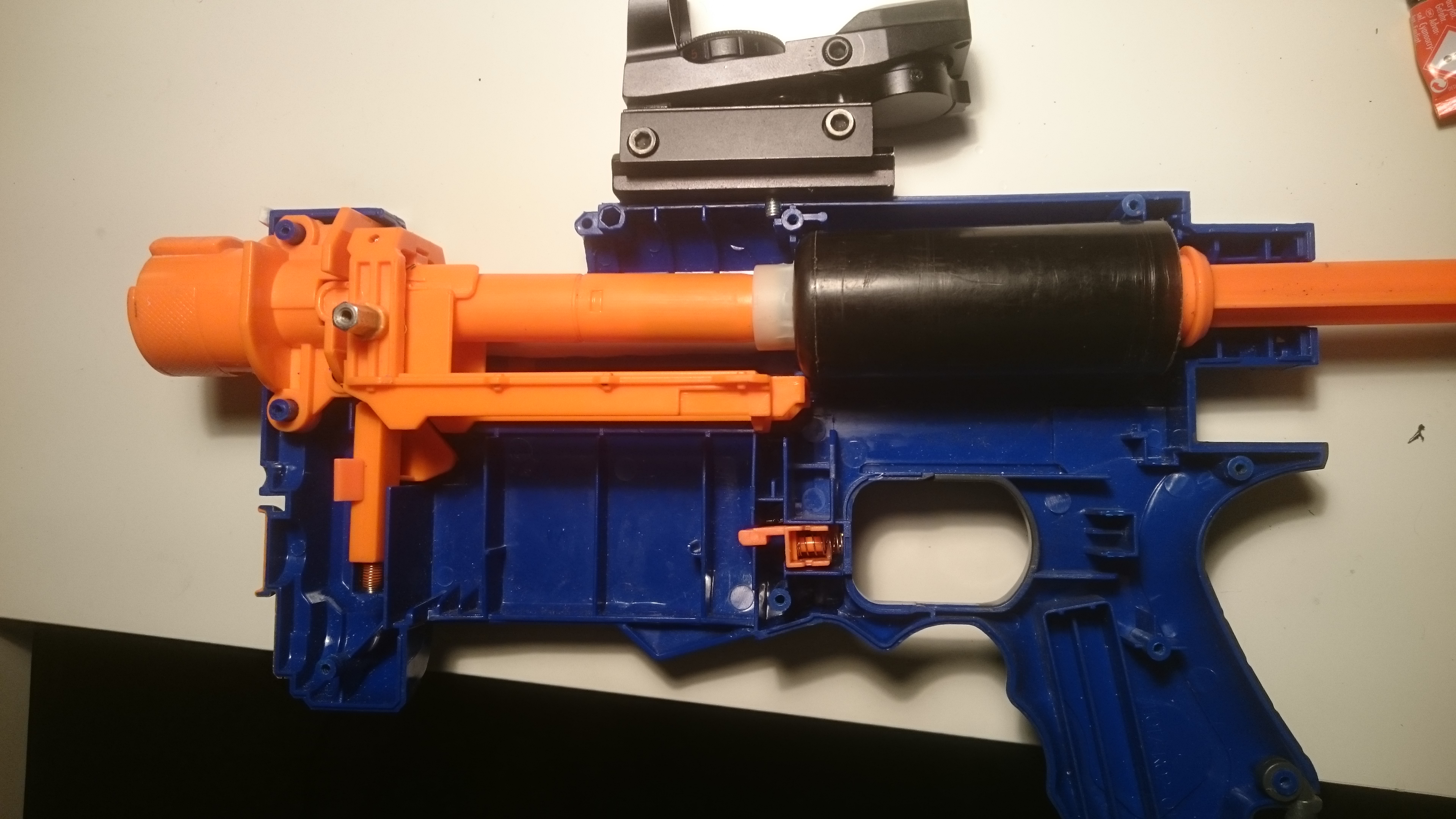

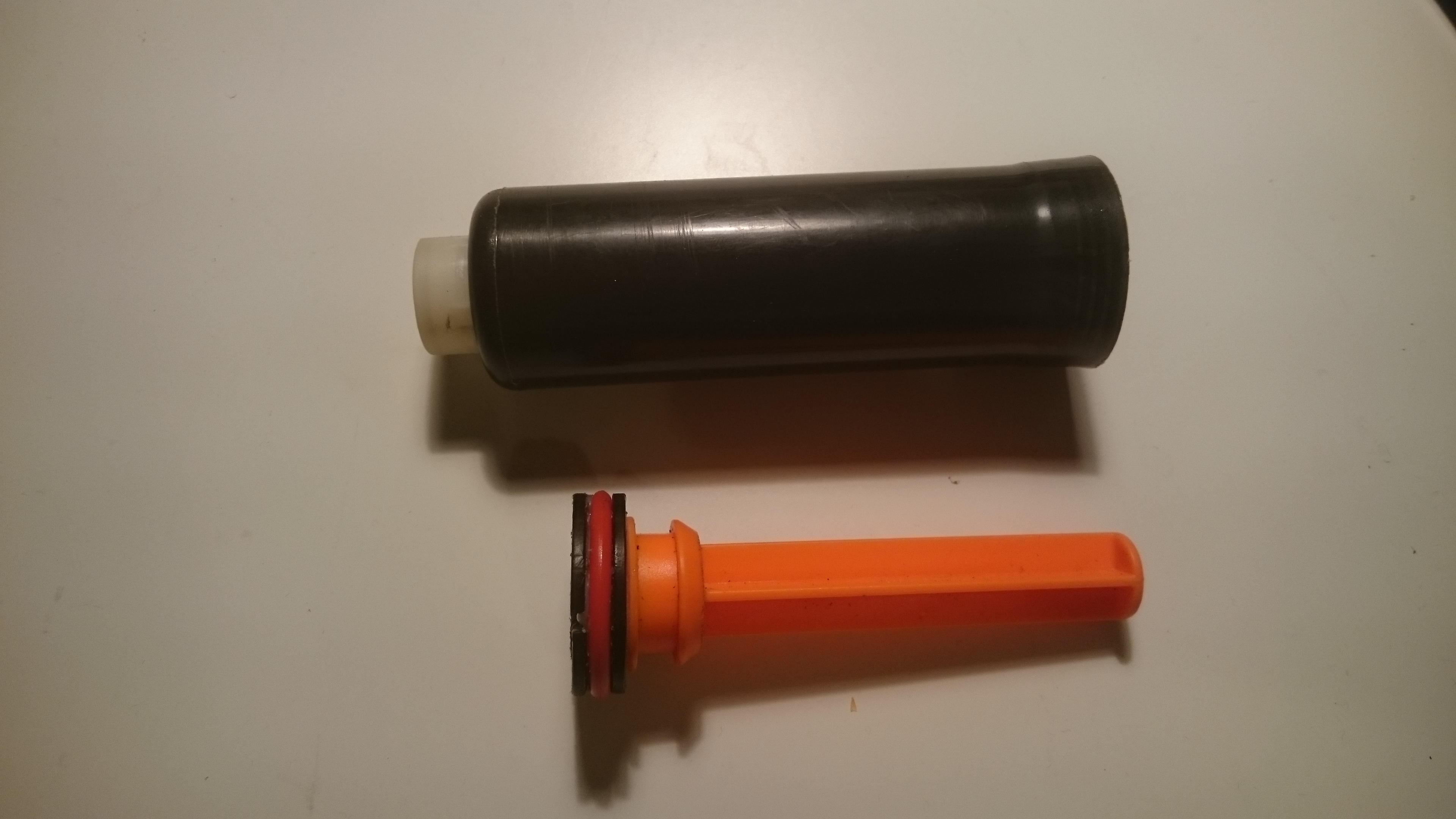

    Leider hat es mir dann den vorderen Ring vom Plunger zerbröselt. Zuerst wollte ich einen drehen lassen, bin dann aber auf eine Ballpumpe meines Sohnes gestoßen, die vom Volumen her viel interessanter war.
    Also Ballpumpe umgestrickt, alles dicht gemacht und ausprobiert.
    Aber jetzt bin ich gar nicht mehr zufrieden mit der Leistung: durch das viele Volumen scheint die Feder vom Hardrangekit überfordert zu sein. Gibt es noch stärkere Federn für die Retaliator?

  12. Alpha Asample
    könnte sein, das das Siegel zu eng ist, fette mal ordentlich nach, entferne etwas vom teflontape odernimm einen schmaleren O-ring.Federn musst du mal schauen was passen könnte(hier waren Federn von Turf? im gespräch,) die passen ineinander und gehen bis 23?kg(vorsicht das ist nur Plastik, alles ab Hardrange knabbert an der Substanz. Ansonsten bleibt nur noch eine Umrüstung auf BrassBreech
