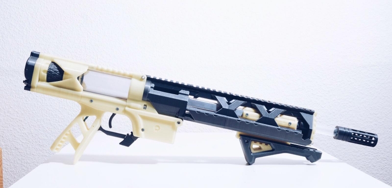

ich komm mit der @ImMortis Warburn auf 300 fps und knapp 200 mit SCAR.. sie ist kompakter, kleiner und leichter zu tragen als die Caliburn..
größentechnisch vielleicht so groß wie die CEDA.. aber Leistungstechnisch mit der Blasterparts Longshotfeder weit darüber..
sie ist dafür aber only Short Dart

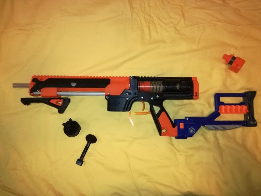

@ImMortis , nicht böse sein. Hast du mal ein paar Bilder von deiner Warburn und wie teuer ist dann so ein Blaster von dir?
Warum sollte ich da böse sein, kann doch nicht jeder zu allen Zeiten alles lesen ^^
Preis weiß ich immer noch nicht aber teuerer als die Worker Burn und je nach Druckzeit/-aufwand gestaffelt.
Reverend Thomas

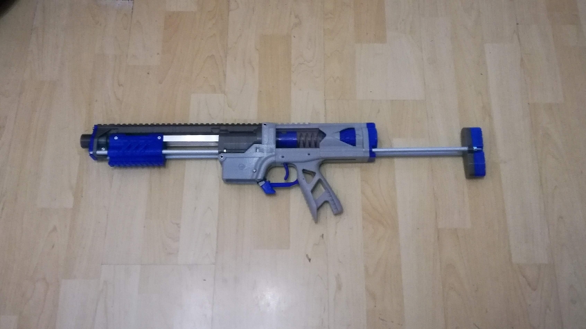

@ImMortis .Also die erste in blau/grau gefällt mir schon mal sehr. Die kompakte Bauweise ist wirklich sehr schön, sowie der verstellbare Shoulderstock gefallen mir wirklich. Über den Preis kann man sich zum gegeben Zeitpunkt nochmal unterhalten.
ImMortis
In der Fassung ist die Schulterstütze nicht verstellbar, aber auf deine eigene Körpergröße anpassbar.
DevilZcall hat ein Backend designt, die mit den Alustangen von FetteWorst funktionieren und mit dem Federschnellwechselsystem arretiert werden können.
da ich ja von Highend keine Ahnung habe: wie sind denn die im Vergleich zu einer Longshot mit Pump Grip?
Die Warburn hat minimal mehr Spannweg. Meinem Empfinden nach spannt sie sich etwas leichter, weil die aufgewendete Kraft in der gleichen Ebene liegt. In der Longshot liegt die angreifende Spannebene etwas darunter, dadurch kommt evt etwas mehr Reibung durch leichtes Verkanten dazu.
Durch das Federschnellwechselsystem ist die Warburn aber deutlich einfacher in der Leistung zu variieren.
