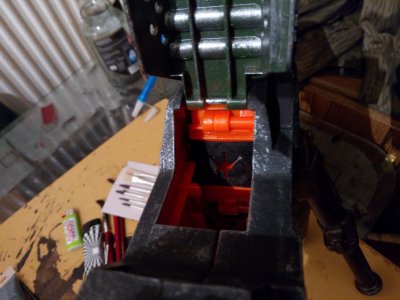

Moin Freunde, hab gerade meinen Blaster "Stryfe" am Wickel und dieses Teil (Siehe Foto) gefunden, sitzt im Magazinschacht genau vor dem Dart
Frage: Bremst dieses Gummiding die Darts aus und bringt es was das Teil rauszureissen oder ist das nur damit die Darts Sauber durch den Lauf gehen?

Es ist für die Saubere Zuführung der darts da.
Frühere generationen der flywheel blaster hatten eine art silikon-finger der das gleiche getan hat.
Theorie:
Das Teil schützt die Flywheels, verhindert dass Darts an der falschen stelle eingeschoben werden, schützt Kinder etwas davor ihre Finger rein zu stecken, erschwert das verschießen von Dingen die kein Dart sind.
Praxis: Reiß es raus...
Mein Reden - bei mir haben diese Teile bei der Rs für reichlich Jams und Ärger gesorgt. Daher flogen sie seither jedesmal postwendend raus.
Eigentlich schmeisse ich mittlerweile ausser den Federn für Magrelease und Trigger alles aus der Stryfe raus und benutze nur die beiden Shellhälften. Der Rest wird eh ersetzt :)
