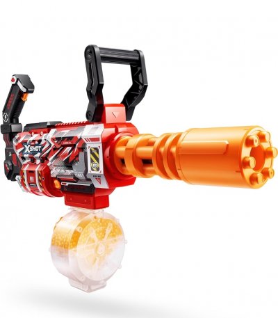

Über die Anmerkung "unkonventionelle Munition" bin ich zu einem netten Gel Blaster gekommen 😂 Der X Shot Hyper Gel Gatling Blaster. Kadenz scheint ok zu sein, der Look wird eh noch an die original Minigun angepasst.
Vielleicht noch ein Voltage Mod.
Sobald ich rausgefunden habe, wie das Mag funktioniert, drucke ich ein kleines.

Bei Gelblastern kanns dir passieren, dass Messen die nicht zulassen....
Ansonsten gibts da auch ne echt große Auswahl an Gel-Gatlings im netz....

Und von einer Voltage-Mod würde ich da eher auch abraten.
4.320
wollte wissen, wie das magazin funktioniert und hab dabei das video von unserem forensponsor gefunden :D
ist vergleichbar zur HPG-700, würde ich meinen. im magazin ist ein fördersystem, welches durch die kontakte oben am mag strom bekommt.
1.502
Es ist genau die gleiche Förderung, ja.
Die Magazine der beiden Blaster sind auch prinzipiell untereinander kompatibel, wobei aaangeblich die Polarität umgedreht wurde.
(Müsste ich tatsächlich mal austesten - ja, ich hab eine Gatling. Die Glow-Variante.)
2.551
Sehe ich das richtig, dass der Blaster die Kugeln beleuchtet?
Ja tut er, Video Review dazu wie nicht anders zu erwarten hier:
Witziges Teil, aber leider eher was für die jungen Terminatoren. Für ausgewachsene Arnolds ist der zu klein. Da dann doch lieber eine ragefire nehmen.
Zu den aktuellen xshot hyper gel kann ich nichts sagen, wenn die Größe stimmt, wär das sicherlich was. Sofern es eben der Event gestattet wo man damit hinwill.
