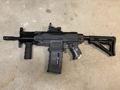

Ja ich glaub da muss mehr Farbe rauf. Kein Bock das SEK im Haus zu haben. Ist schon extrem nah an der Realität.
@Moggih, nehm ich.... wenn verwendbar
zeichner76
Soo.... der Umbau der Nerf ist fast abgeschlossen. Schon fast ein wenig krass. Kann man seinen Kindern eigentlich nicht in die Hand geben.

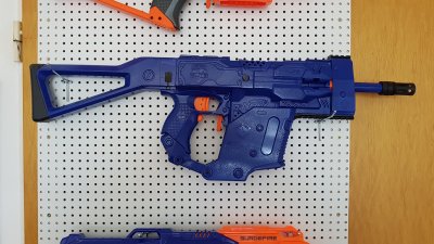

Moin, ich verstehe nicht, warum alles in Schwarz sein muss.
Sie ist noch nicht fertig, aber meine jetztige Stryfe mit Kriss Vector Elementen wird Blau (Hauptfarbe), Orange und Weiß. (siehe unten)
Seit 6 Jahren habe ich sehr gute Kontakte in unserem Ordnungsamt, besonders für Waffenrecht. Im März 2020, als ich das Thema Nerf Blaster angefangen habe, sind auch Fragen aufgetaucht, ob man damit öffentlich herumlaufen kann. Meine Kontakte haben nur gelacht und gesagt: "Das sieht doch jeder, dass das Spielzeuge sind. Mach dir keine Sorgen".
Allerdings in den original Farben Blau, Rot, Orange, Weiß, Grau, Grün.

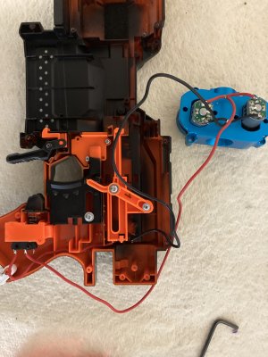

Irgendetwas passt noch nicht...
Sieht optisch erstmal okay aus - was ist denn die nähere Fehlerbeschreibung? Tut sich gar nichts, läuft's verkehrtrum, oder ....?
Und ein Tipp: Neu verlötete Setups am besten immer erst mit normalen Batterien testen, nicht gleich die ungeschützten IMRs rein tun. Könnte sonst beim Kurzschluss traurig werden ...
