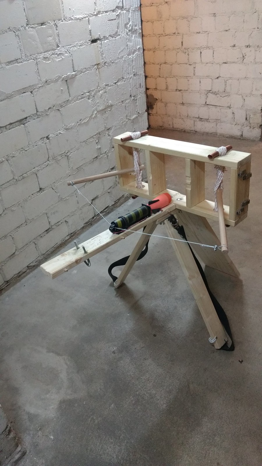

Was für eine Idee das war? Naja, einen Rucksack zu entwickeln, der es einem erlaubt bei einer In-Time-Anreise auf einem LARP ein Katapult mitzunehmen.
Seit einem Mythodea setzte ich mich mit Torsionskatapulten auseinander. Hauptsächlich theoretisch. Hat jedoch gereicht, dass ich mir im Kopf ein Konzept zusammengeschustert habe, wie das gehen könnte. Und hier kam dann der Kommentar, wann ein Blaster noch ein Blaster sei, gerade passend.
Der Baumarkt wurde wichtig. Ich war mindestens fünf Mal da, um nachzukaufen und habe unter anderem seitdem einige Werkzeuge mehr in meinem Besitz.
Das Konzept wurde in Schritten umgesetzt und ich habe mich nach und nach durch meine Idee durchgearbeitet.
Und dann ging leider alles schief. Um sicher zu gehen dieses Projekt durchziehen zu können, hatte ich zwei Urlabstage und ein Wochenende vor Abgabe eingeplant. Das Prinzip stand, die Torsionsfunktion lief, nachdem ich eine gute Kombination aus Seil-dicke und -länge gefunden hatte, der Plungertube war arretiert und ich hatte schon das "Handbuch" in großen Teilen geschrieben. Dann wurde meine Tochter krank und konnte aufgrund einer Erkältung nicht in die Schule/Hort und brauchte Pflege und Aufmerksamkeit. So im Keller verschwinden war nicht mehr, die Abende waren auch geblockt und am Ende wurde ich selbst krank. Ich habe rausgeholt was ging, leider wurden das immer nur kurze Zeiten, so dass ich mich nicht wirklich auf den Arbeitsprozess konzentrieren konnte. Doof.
Am Ende habe ich den Blaster abschussfähig bekommen, zufrieden bin ich jedoch nicht damit. Daher bin ich froh, dass Celerum schon angekündigt hat, dass zu tun, was ich eigentlich noch vorgehabt hatte und was für mich zu einem fertigen Blaster dazu gehört. Bemalen, anpassen, individualisieren, verschönern. Daher entschuldige ich mich bei @Celerum, ich hätte dir gerne mehr geboten. Ich denke jedoch, dass du mit der Vorlage gut arbeiten kannst. Immerhin konnte ich die Zeit noch nutzen, um die In-Time-nutzbare und wenig hilfreiche Anleitung fertig zu stellen (Mit einer kleinen Anspielung an das Paranoia-Rollenspiel) und zu kommentieren. Ich hoffe du hast Spaß dran, ich hab mich teilweise selbst über den Quatsch, den ich da fabriziert habe, schief gelacht.
Mir hat es einen riesen Spaß gemacht bei dieser Wichtelaktion mit zu machen. Ich freue mich riesig über meinen Blaster und es hat mir Spaß gemacht den Blaster zu konzipieren. Der Druck hier einen kreativen und vor allem guten Blaster zu bauen, der jemand anderem Freude macht hat einen guten Rahmen geboten, um mich auszutoben und ohne die Wichtelaktion hätte ich meinen lang gehegten Wunsch vielleicht nie umsetzen können.

Wie Ihr wahrscheinlich wisst, habe ich den Big Bad Bow für @Dominik gebaut. Es kam dazu, weil ich mir schon immer einen bauen wollte, es aber nie dazwischenbekommen habe. Da Dominik ja realsteel und wie ich hörte auch bogenbegeistert ist, dachte ich das passt gut.
Angefangen habe ich dann, indem ich mir den Blaster stundenlang angeschaut habe um zu sehen was ich wo am besten wegnehmen und hinzufügen kann.
Also habe ich einfach den unteren Arm abgenommen, die Aufnahme des Oberen komplett entfernt und eine FDL3 Rail mit einer Hälfte der Shell vergossen, um das Loch zu schließen, den Blaster aber trotzdem ohne Abnehmen der Rail öffnen zu können.
Als das vollbracht war habe ich bemerkt, dass mit dem passenden RedDot das alte 'Visier' weiter benutzt werden kann da es genau in einer Flucht liegt. Also das auch abgespeckt, was aber zwei hässliche Löcher in der Shell zur Folge hatte.
Wieder modellieren, schleifen, füllern, schleifen und fertig.
Da die Plungertube recht gross ist wollte ich unbedingt auf Darts umbauen und habe die Front mit Messing und einer MuzzleBreak von nem ChinaStryfeKit neu gestaltet und bin damit auf ca 140fps gekommen, was ich als ausreichend empfunden habe.
Dann ging es an den Paintjob.
Ich habe mich für schwarz mit einem dunklen, Braunmetallic und extra gegen Hydrodipping entschieden (keine Ahnung was Dominik mit 2-fach Hydrodip meinte) und ein paar orangene und kupferfarbene Highlights gesetzt.
Das alles wurde dann mit vier Schichten hochglänzendem Klarlack versiegelt... und wie das glänzt!
Für die Griffe hatte ich extra noch mal Decktape für Skateboards bestellt, passende Inlays daraus geschnitten und bin auf die Idee mit den 'Münzen' gekommen.
Hab' mich darauf mit @flatten_the_skyline kurzgeschlossen, der mir -nach Übermittlung der Grösse usw.- freundlicherweise direkt welche gedruckt hat (Vielen Dank nochmal!!)
Diese Münzen habe ich dann so lackiert und gebrusht, dass man sie von echten EuroCent Münzen kaum unterscheiden kann.
Nachdem ich dann mit allem recht zufrieden war, ist mir zufällig noch ein genau passender Alukoffer über den Weg gelaufen, der alles perfekt macht.
(Ich habe noch extra ein schwarzes Mikrofasertuch besorgt, da jede Berührung Fingerabdrücke auf dem Blaster hinterlässt, ich aber kein gelbes, blaues oder grünes Tuch dazulegen wollte.
...und weil ich noch ein bisschen Lust und Zeit hatte, habe ich dann auch noch das Paket bemalt.
