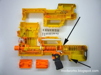

Du musst den blaster komplett aufschrauben, um die Schrauben aus der Schiene zu lösen (hat vllt. jemand mal nen bild, das ist wie bei der recon gelöst).
Es gibt schrauben, welche nur gelöst werden können, wenn der Koffer/das Schulterteil (das woran man den Gurt macht) so steht, dass die Löcher darin über den entsprechenden Schrauben sitzt (das sind glaube 2 schrauben, siehe anhang).
Samuel
Ist eine Weile her dass ich meine zerlegt hatte.
Was mir aber noch einfällt!
Man muss um alle Schrauben zu lösen, sowohl die an die man nur kommt wenn die Stütze eingeklappt ist als auch die wenn sie ausgeklappt ist.
Eine weiterer wichtiger Hinweis, wenn alle Schrauben gelöst sind, die Stütze hinten vorsichtig auseinander ziehen und die Feder entfernen.
Diese hält die Waffe zusammen (siehe fatma's Bild, oberer Pfeil). Auch beim Zusammenbau der Waffe, erst die Waffe vorsichtig übereinander legen und dann hinten die Feder reinfriemeln.
