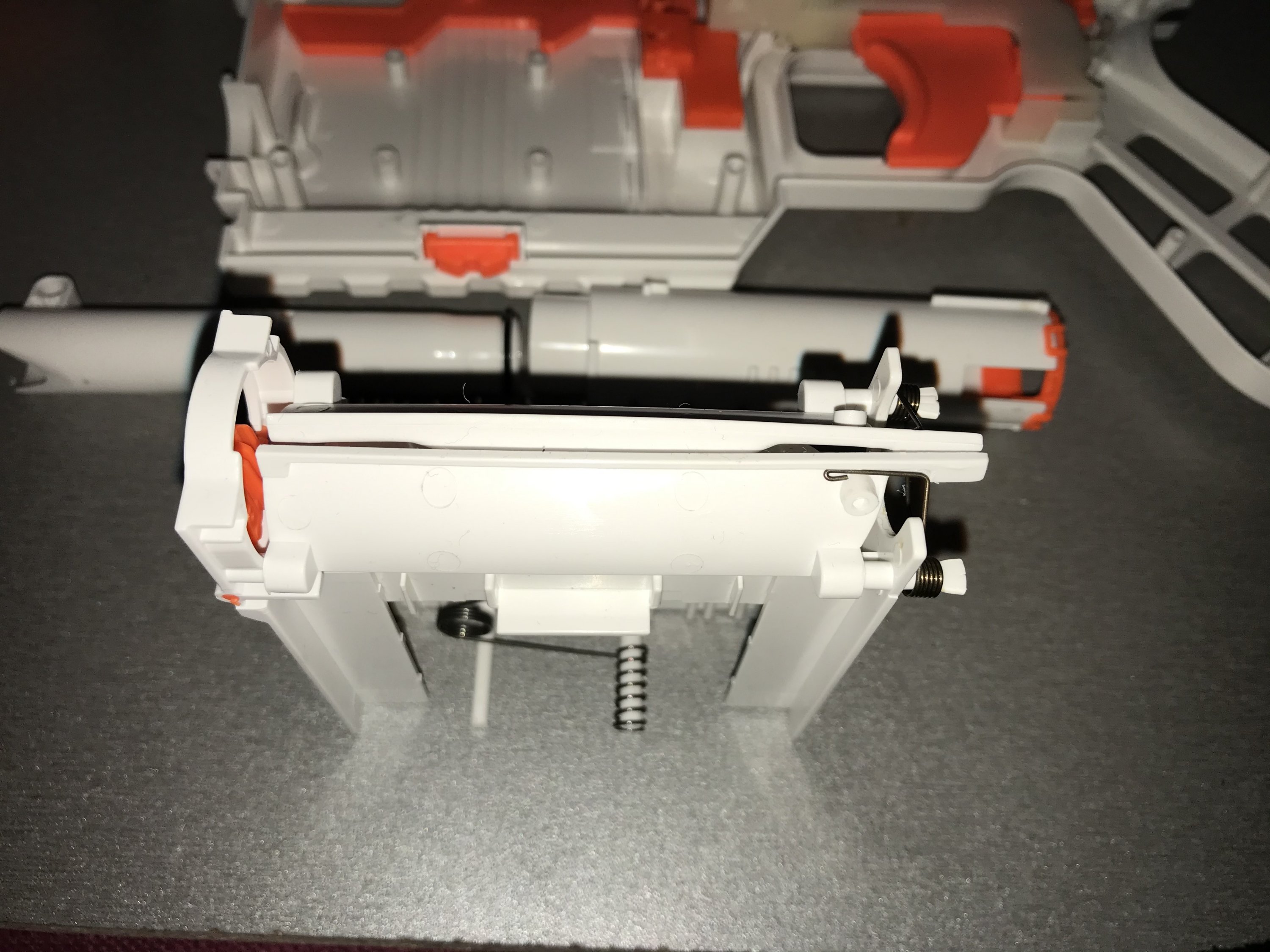

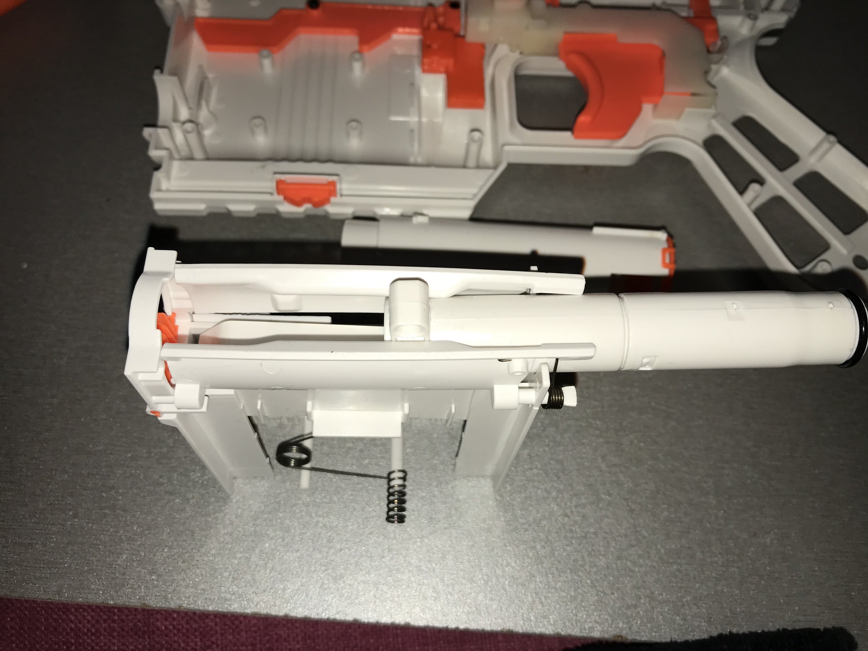

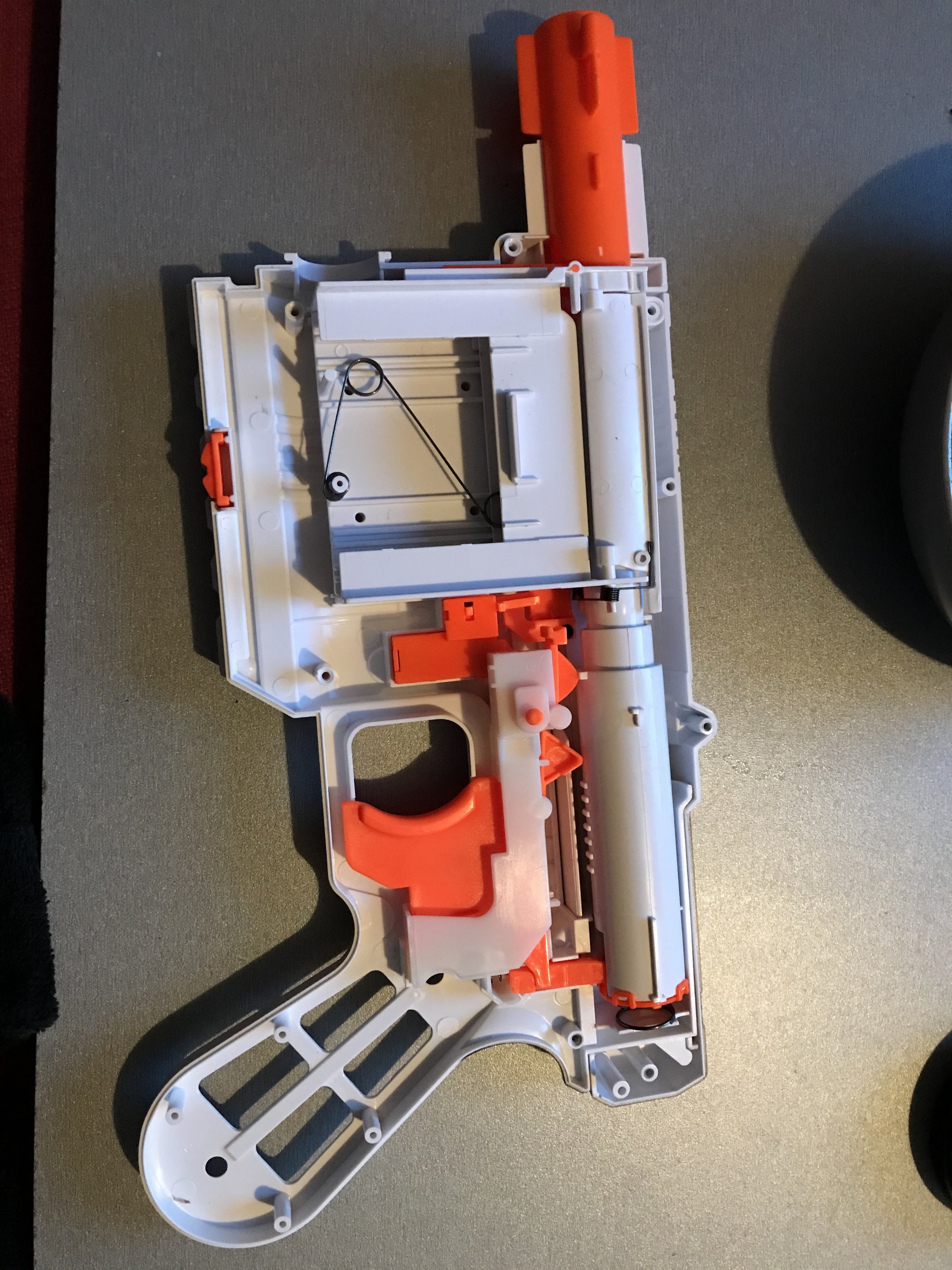

Hier mal noch ein paar Bilder von den Internals. Videos habe ich mich echt schwer getan, LordDraconical hat was gemacht und es gibt auch ein Paar Videos zu der Fortnite SP-L, aber nicht wirklich viel und noch weniger Gutes. Die Feder ist auch so ein ganz besonderes Ding. LordDraconical hat sich eine Standard Retaliator Feder genommen und daran rumgebogen. Aber erstmal versuchen das Ding etwas dichter zu bekommen und das es einigermaßen zuverlässig lädt.

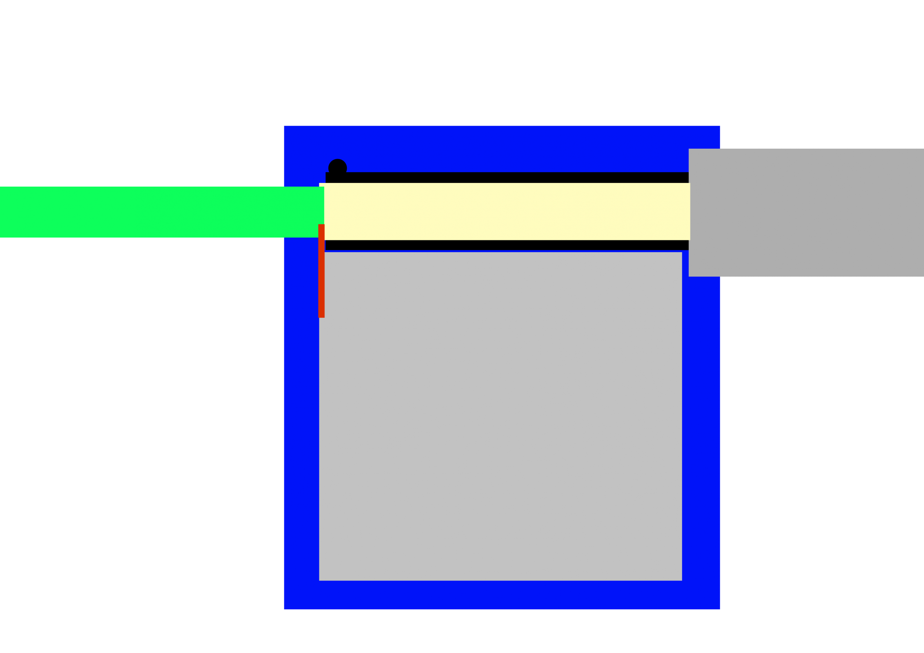

@NIGHTHUNTER79 hat mir das natürlich schon gesagt und mir Tipps gegeben. Sein Vorschlag war, hinten die Dartkammer(schwarz) mit dem 141er(gold) zu füllen, damit der Dart satt drin sitzt. Dieses 141er biege ich vorne leicht auf, damit der Dart auch sicher reingleitet beim Primen.
Die frage die ich mir jetzt stelle ist, wenn ich vorne noch ein Stückchen Rohr anbringen will(grün), muss das ja 140, also kleiner sein, damit das leicht aufgebogene 141er drüber geht. Macht man das so? Bleiben dann die China Darts nicht stecken, oder muss da einfach nur ne starke Feder rein, damit die da durchgepresst werden?
Wenn ich für das gelbe anstatt 141er 142er nehme, sitzen doch die Darts echt lose, und dann geht die Luft dran vorbei.
Oder sollte ich einen kurzen Ring 140er an den Übergang zwischen gold und grün machen als darttooth Ersatz und das grüne auch 141er?

also falls du 142er ins Dartlager reinkriegst, kannst du darin ein 141er 5mm tief versenken, sodass du vorne als Lauf ein 141er mit ner eingedrückten Engstelle nehmen kannst. 5mm Überlappung sollten reichen, um das ganze dicht zu machen.
Allerdings kann ich mir, wie bereits schon geschrieben, vorstellen, dass die Leistung für nen engen Lauf viel zu gering ist. In diesem Fall tut es auch ein 141er mit Engstellen in der Dartkammer und der vorhandene Darttooth sorgt dafür, dass der Dart in der Dartkammer landet.
Daher würde ich mich erst um ein Federupgrade bemühen und danach entscheiden, ob ne Brassbreech Sinn macht oder ein Messingring ausreicht...

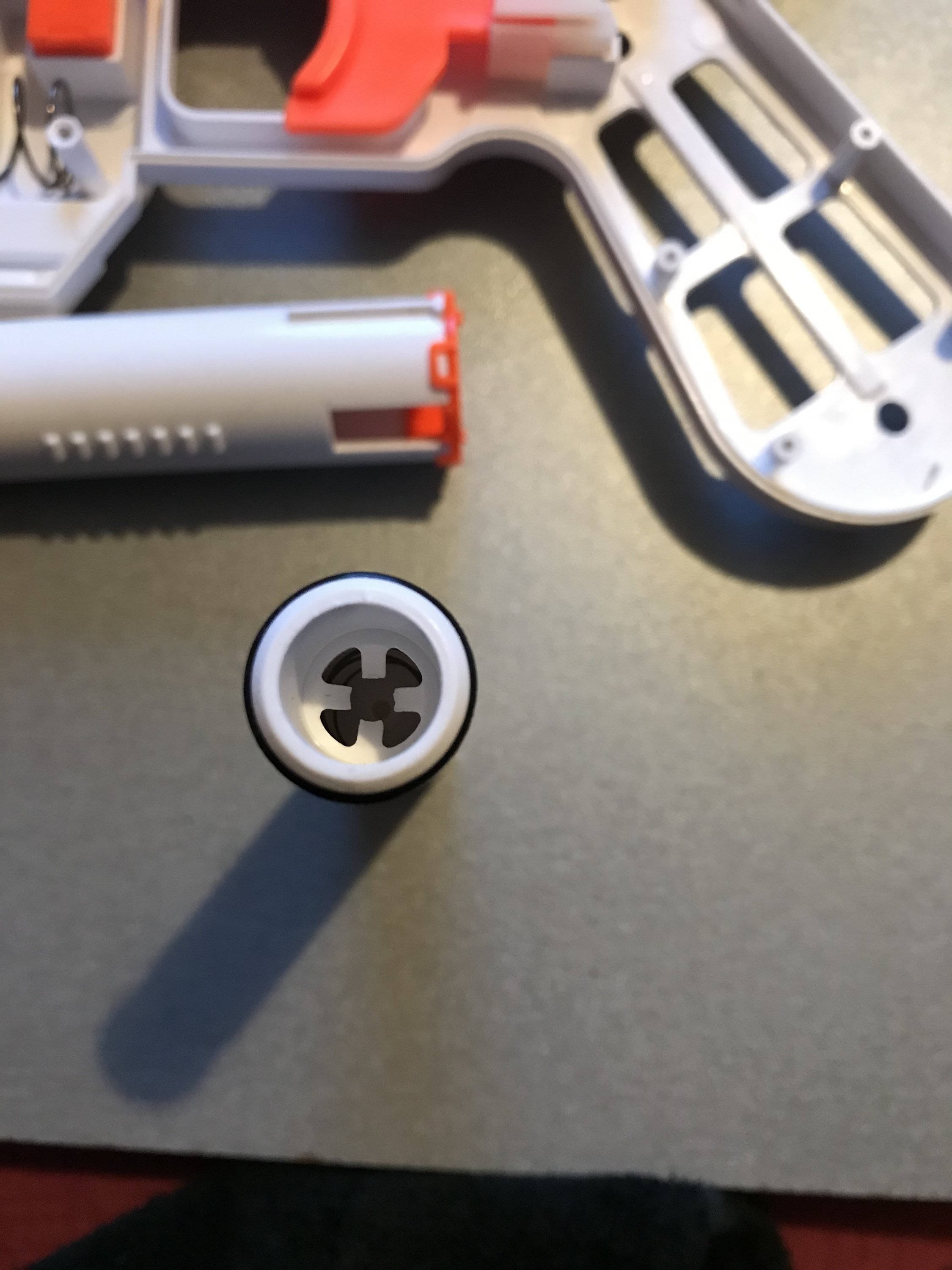

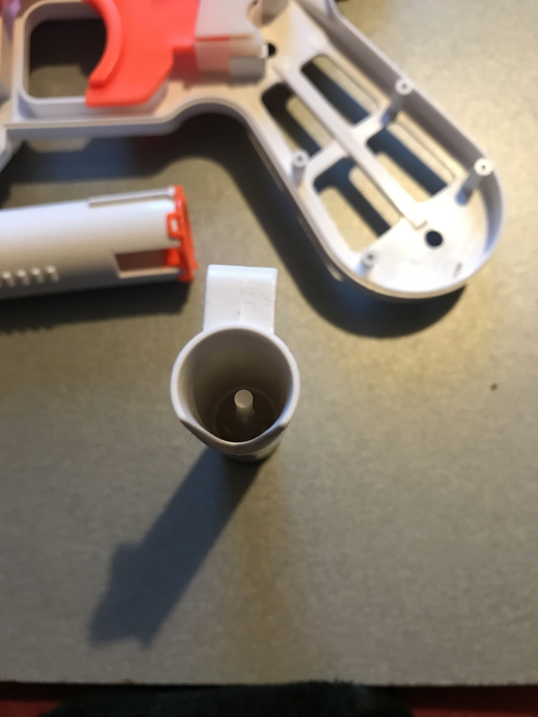

Zurück zum Thema. Ich hab gestern noch den AR rausgebohrt und versucht aufzuschleifen damit das 141er rohr reinpasst. Erst habe ich es leicht über die Dartkammer drüber stehen lassen, so ca 7mm, dass hat jedoch zu Ladehemmungen geführt und das die Darts nicht mehr sauber nach oben geführt wurden. Dies hab ich dann gekürzt und das funktioniert soweit ganz gut und zuverlässig.

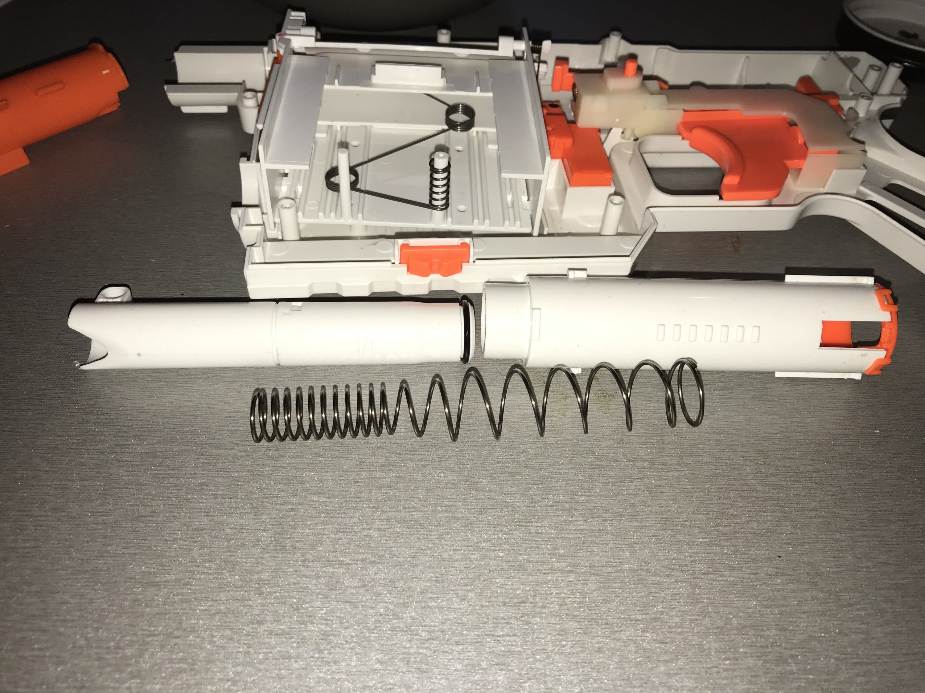

Dann hab ich noch mit den Federn rumgemacht. LordDraconical meinte, er hat eine alte Retaliator standard Feder "verbogen" und damit funktioniert sie ganz gut. Ich hab bei Reddit auch sowas ähnliches gefunden, dort sprachen sie auch von der Standard EAT Feder.
links sieht man die Feder aus dem Blaster, rechts ne EAT Feder. Trotz das es bei Reddit einer behauptet hat, geht sie nicht einfach so rein. Ich hab gestern Abend noch fröhlich dran rumgebogen, aber hatte einfach nicht das richtige Werkzeug daheim.
Ergebnis ist soweit aber mal ganz okeyo, der Ring bringt was. ist so ca 3cm lang.
Jetzt aber noch gleich ne frage, bringt es was den Ring länger zu machen? oder wäre es sinnvoll, in den Ring aus 141 noch 140 weiter nach hinten versetzt zu kleben, um mehr Dartfit zu erreichen? Da bekomme ich dann vielleicht Probleme mit China darts, oder geht das, wenn die vorher schon sanft mit dem 141er in die richtige Spur gebracht wurden?

Wenn ich mich mal einklinken darf: rumbiegen an federn ist nicht noetig...die febrotec 5kg passt rein, ABER um den catch einrasten zu lassen muss man sie entweder um ein zwei windungen kuerzen oder die wand auf der die feder aufliegt anteilig entfernen.
