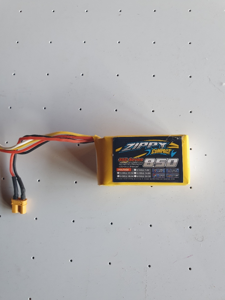

Ich bin am besten mit NeoRhinos gefahren, von den Workermotoren halte ich überhaupt nichts. Da sollte man lieber direkt was vernünftiges nehmen... und was den Lipo angeht würde ich als erstes den XT60 rausschmeißen und nen XT30 verbauen. Dadurch ist wesentlich mehr Platz im Griff und so steigt auch die Auswahlmöglichkeit an Lipos...
Nutzen tu' ich selbst diese hier in der Hurricane (müssen nur die 2 Stege im Griff entfernt werden.
